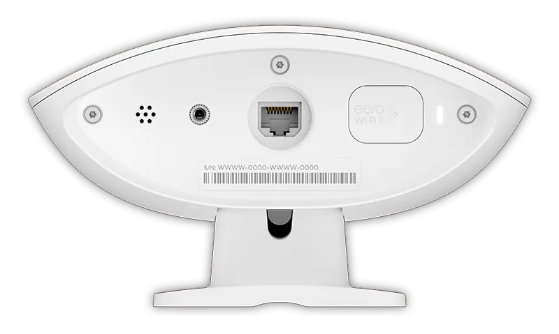

Untersuchung der eero Outdoor 7 Hardware
Alle wichtigen I/O-Anschlüsse (Eingang/Ausgang) und Funktionen des eero Outdoor 7 befinden sich an der Unterseite des Geräts. Die Namen und Hauptfunktionen der einzelnen I/O-Anschlüsse am eero Outdoor 7 sind nachfolgend von links nach rechts aufgeführt:
  1. Wasserdichte Entlüftung: Ermöglicht dem eero die Ableitung überschüssiger Wärme, ohne das Gerät Staub, Schmutz, Wasser oder anderen Verunreinigungen auszusetzen.
  2. Erdungsanschluss: Ermöglicht die Befestigung eines #8-Kupferleiters am Gerät, um die Auswirkungen eines blitzbedingten Stromstoßes zu mindern.
  3. 2,5 GbE PoE+ Anschluss: Bietet Netzwerkverbindung und Stromversorgung bei kabelgebundener Konfiguration oder nur Stromversorgung bei drahtloser Konfiguration.
  4. Reset-Taste: Ermöglicht bei Bedarf einen manuellen Soft- und Hard-Reset der eero Hardware zur Fehlerbehebung.
  5. Status-LED: Liefert aktuelle Informationen zum aktuellen Status des eero Geräts. Siehe: Was bedeuten die Farben der LED-Leuchte an meinem eero?

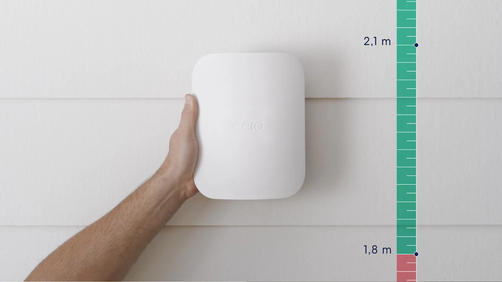

Optimale Platzierung
Die optimale Installationshöhe für den eero Outdoor 7 beträgt 1,8-4,6 m (6-15 Fuß) über dem Boden. Dies gewährleistet einen angemessenen Abstand, damit das WLAN-Signal die größte Reichweite erreicht.
Achten Sie bei der Montage dieses Geräts an erhöhten Standorten darauf, Vorsichtsmaßnahmen zu treffen, um sicherzustellen, dass das Gerät nicht herunterfällt und Umstehende verletzt oder Eigentum beschädigt.
Stellen Sie sicher, dass an Ihrem gewünschten Standort sowohl über als auch unter der Montageklammer für den eero Outdoor 7 mindestens 30 cm (ein Fuß) Platz vorhanden ist. Stellen Sie sicher, dass sich der eero nicht in der Nähe von Hindernissen wie großen Bäumen, Grills, Satellitenschüsseln usw. Befindet.
Wichtig: Das Gerät muss mit nach unten gerichteten Anschlüssen installiert werden, damit es ordnungsgemäß funktioniert und um Wasseransammlung und -eindringen zu verhindern. Dies ist für eine ordnungsgemäße Installation erforderlich – eine Nichtbeachtung führt zum Erlöschen der Garantie des Geräts.

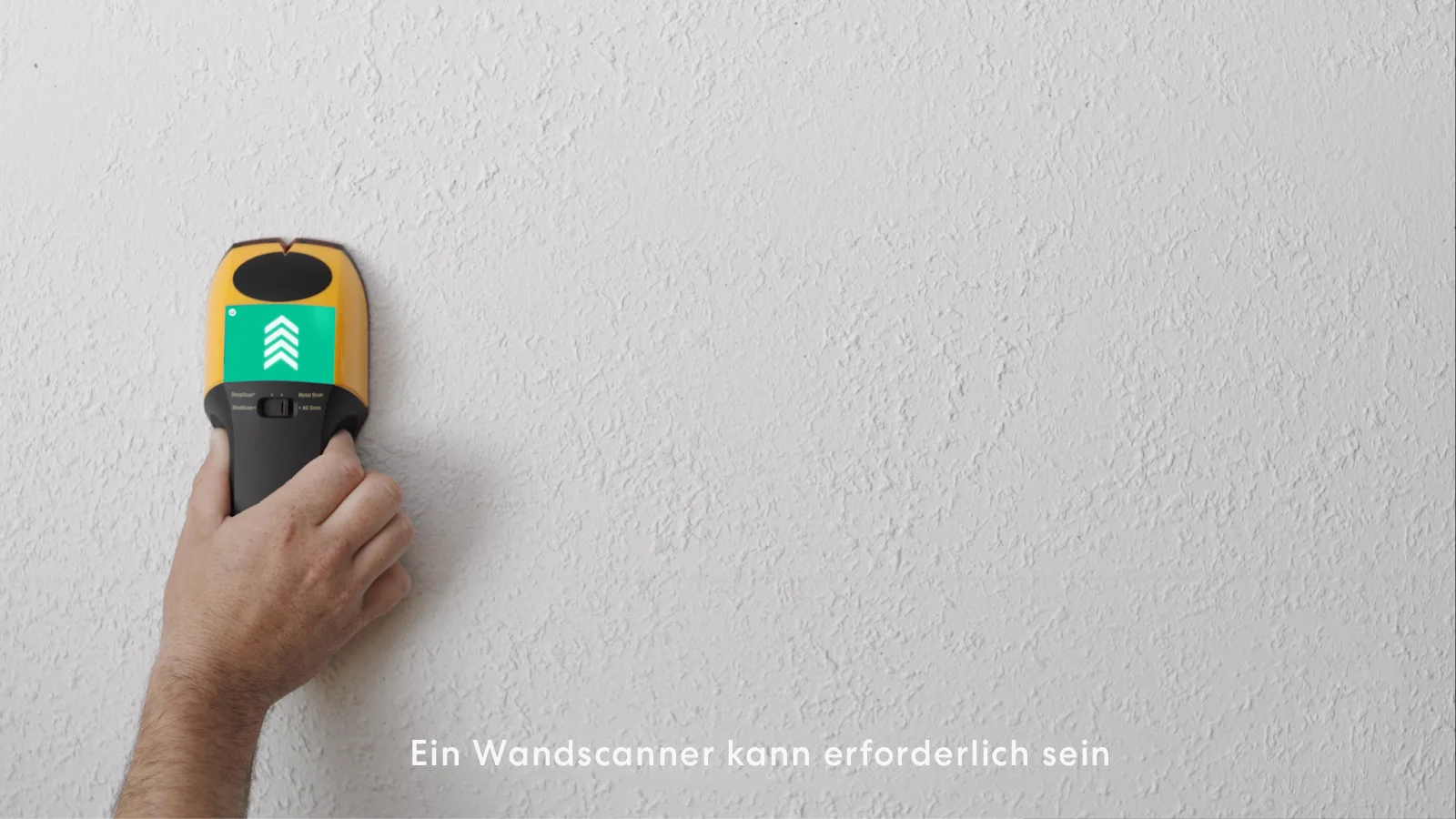

Bevor Sie die Montageklammer an Ihrem gewählten Standort befestigen, überprüfen Sie unbedingt auf versteckte Kabel oder Rohre.
Achten Sie darauf, diese beim Bohren von Löchern zur Installation der Montageklammer nicht zu beschädigen.
Verwenden Sie die Montageklammer, um zu markieren, wo die Schrauben platziert werden, und eine Wasserwaage, um das Gerät auszurichten (die inneren Löcher haben einen Abstand von etwa 8,3 cm). Das eero Logo auf der Montageklammer sollte richtig herum sein.
