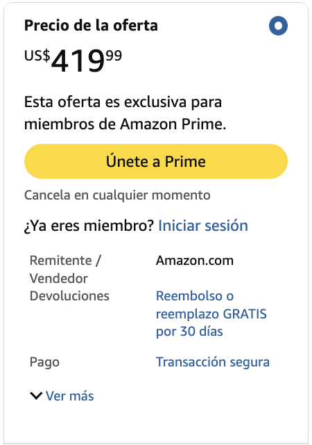

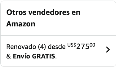

Puede observar la diferencia entre la interfaz estándar del vendedor de Amazon y la interfaz de Amazon Marketplace a continuación:
La interfaz estándar del vendedor de Amazon aparece a la derecha de la imagen del producto mostrado. Para confirmar que está usando la interfaz estándar del vendedor de Amazon, asegúrese de que el producto sea enviado por Amazon.com y vendido por Amazon.com. Los productos vendidos por Amazon están sujetos a su política de devoluciones.
Si vendedores externos ofrecen un producto vendido por Amazon, ya sea nuevo o usado, se mostrará bajo Otros vendedores en Amazon. Los productos vendidos por vendedores externos pueden tener un precio diferente al indicado para un producto nuevo vendido directamente por Amazon. Los productos enviados por vendedores externos provienen de su inventario y no han sido verificados por Amazon o eero.
