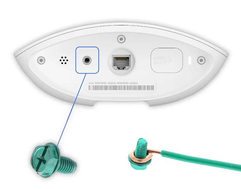

Puerto de tierra: Permite que se conecte un conductor de cobre trenzado #8 a la unidad, mitigando los efectos de una sobretensión inducida por rayos.

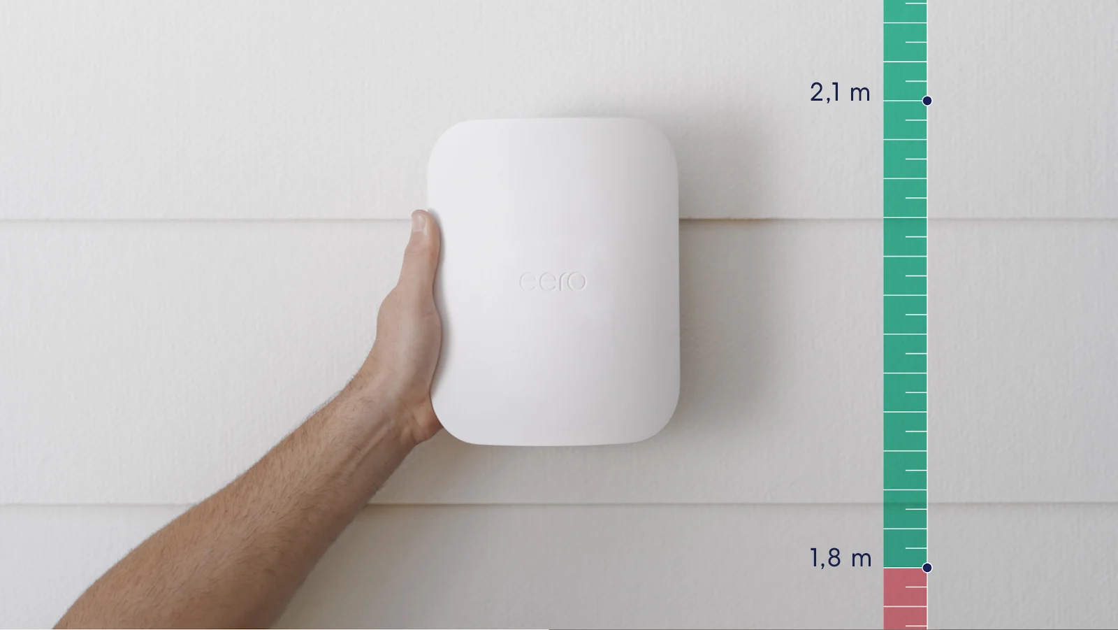

La altura de instalación óptima para el eero Outdoor 7 es de 6-15 pies (1.8-4.6 metros) sobre el suelo. Esto asegura un espacio libre adecuado para que la señal wifi alcance el mayor rango posible.
Al montar este dispositivo en ubicaciones elevadas, asegúrate de tomar precauciones para garantizar que el dispositivo no se caiga y dañe a transeúntes o propiedades. También puedes desear montar el dispositivo en una ubicación que no sea excesivamente difícil de alcanzar en el futuro en caso de que necesites limpiar o mantener la unidad.*
Asegúrate de que haya al menos un pie (30 cm) de espacio tanto arriba como debajo del soporte de montaje para el eero Outdoor 7 en la ubicación deseada. Asegúrate de que el eero no esté cerca de obstrucciones, como árboles grandes, parrillas, antenas parabólicas, etc.
El dispositivo debe instalarse con los puertos hacia abajo para que funcione correctamente y para evitar la acumulación e ingreso de agua. Esto es necesario para una instalación adecuada: no hacerlo anulará la garantía de la unidad.

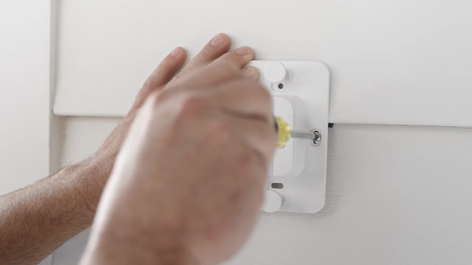

Montaje en revestimiento de vinilo

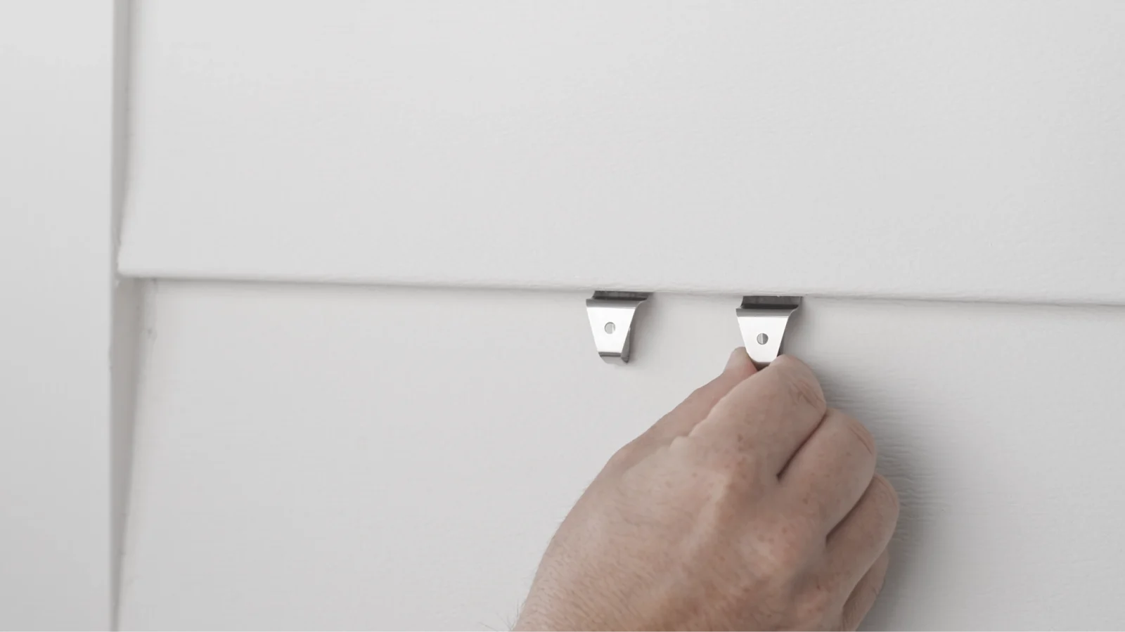

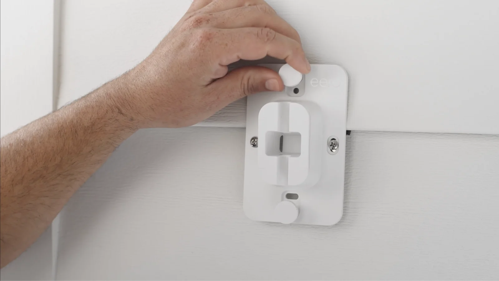

Inserta los clips de revestimiento de vinilo en una junta entre los paneles de revestimiento donde deseas colocar el soporte de montaje.

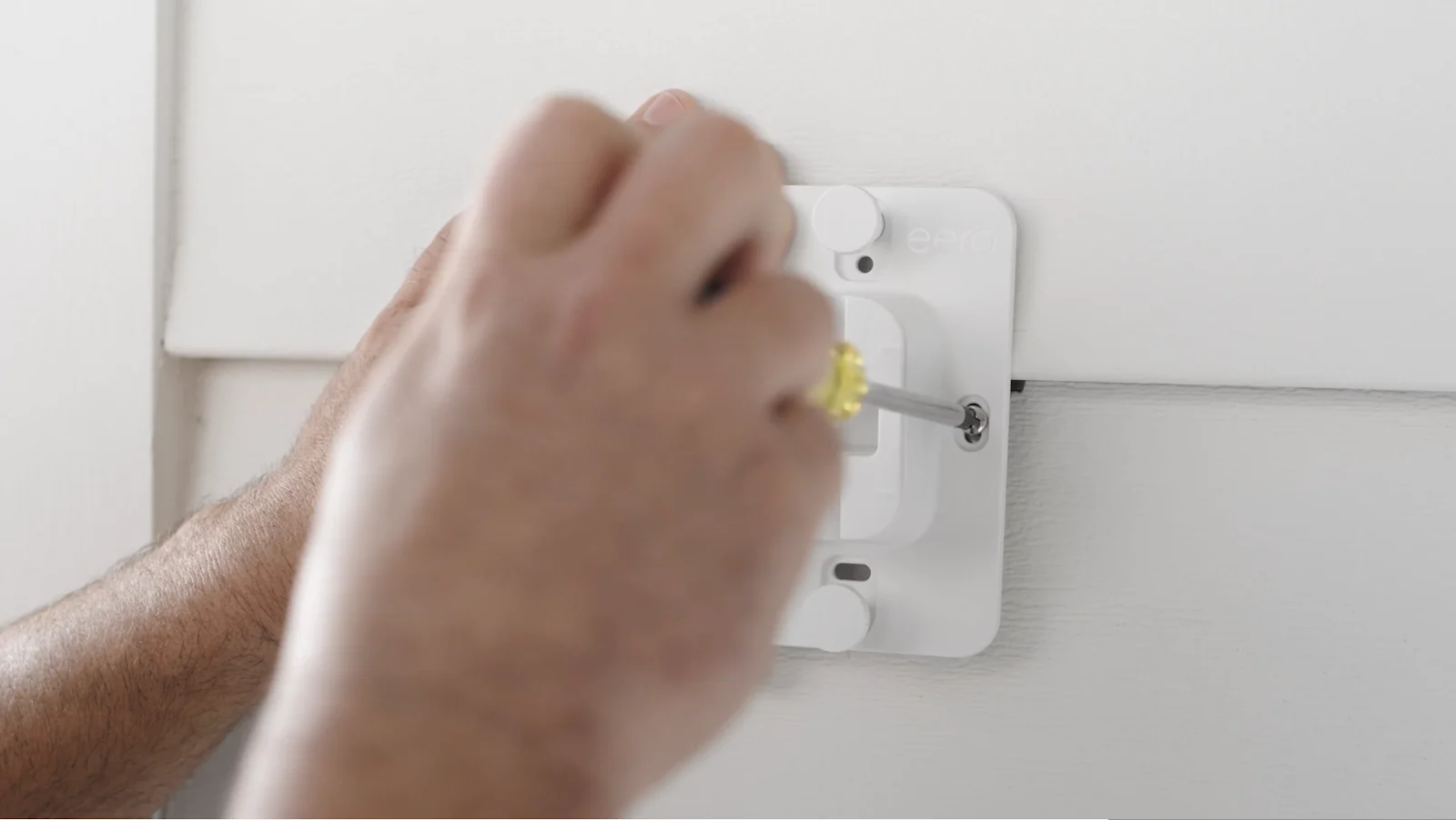

Asegura el soporte a los clips con los tornillos incluidos. La combinación de los clips y el soporte de montaje apretarán el material de revestimiento.

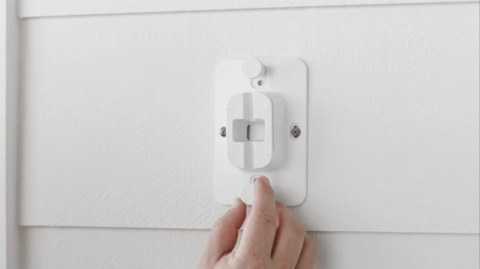

Aprieta los tornillos del clip para maximizar la fuerza de retención, manteniendo el soporte en su lugar. Asegúrate de que el logo de eero en el soporte de montaje esté del lado correcto hacia arriba.

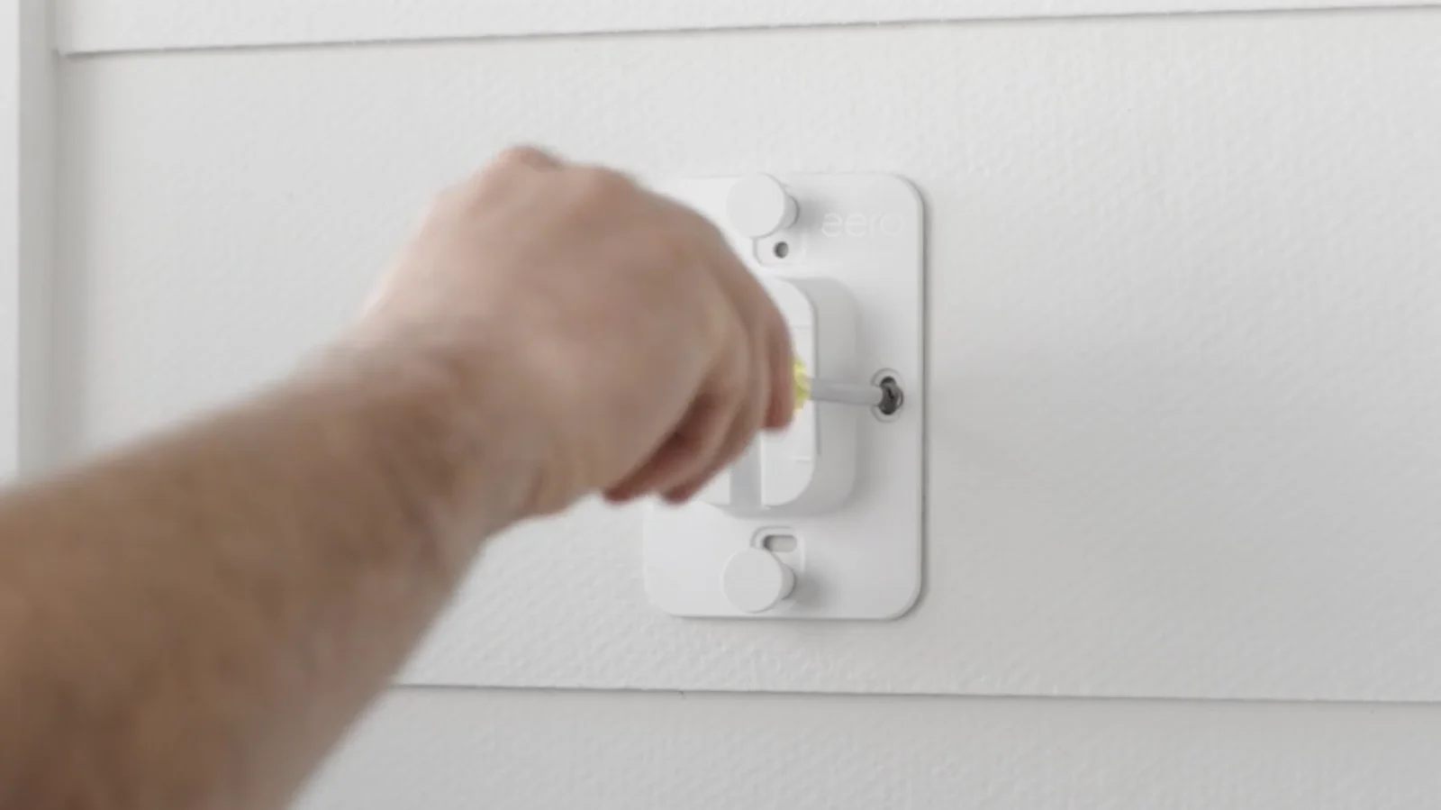

Usa los tornillos niveladores para que la parte posterior del soporte de montaje quede vertical. Aprieta a mano al menos ½ vuelta más allá del punto donde el soporte esté aproximadamente nivelado.

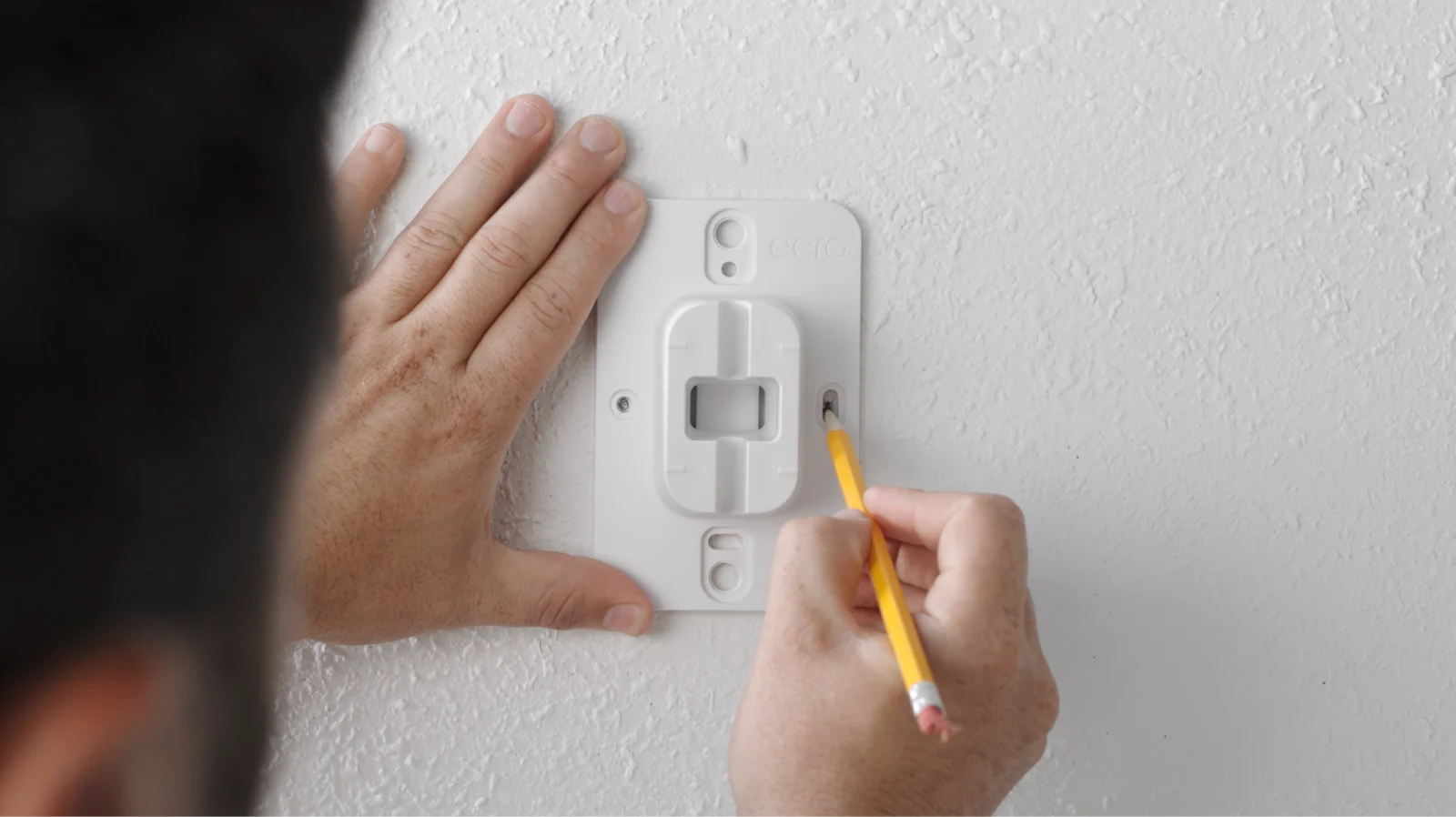

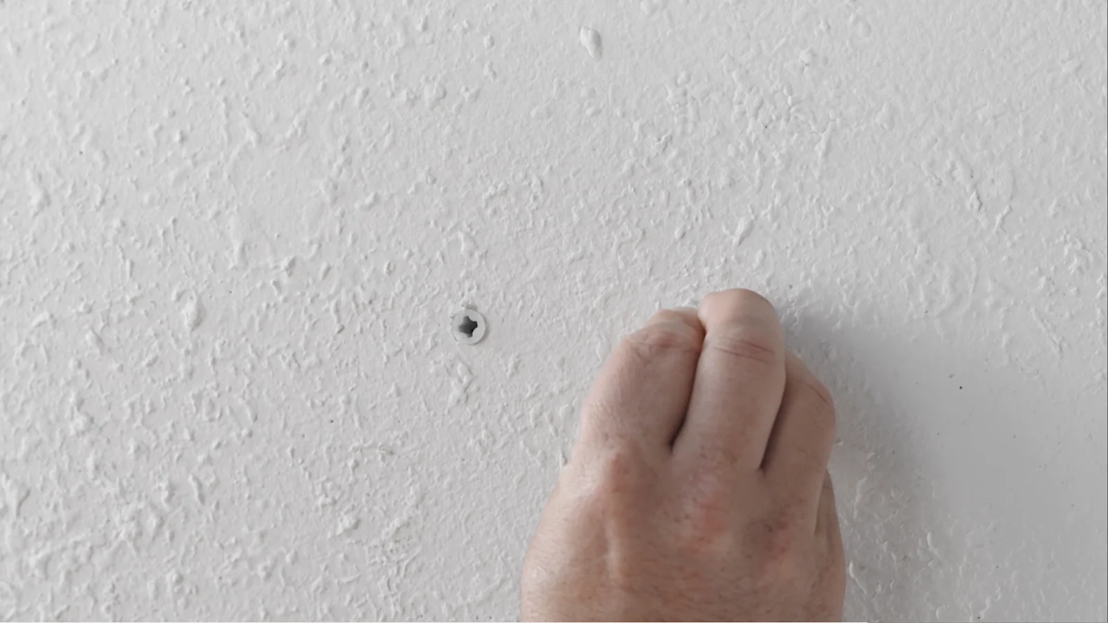

Usa el soporte de montaje para marcar dónde se colocarán los tornillos, y un nivel para alinear la unidad (los agujeros interiores están espaciados aproximadamente 3 1/4' de distancia). El logo de eero en el soporte de montaje debe estar del lado correcto hacia arriba.

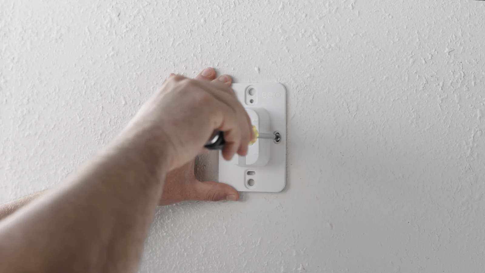

Estuco
Perfora agujeros piloto. Los agujeros piloto deben ser de 1/4 pulg. de tamaño para las anclas y tornillos proporcionados
Inserta las anclas para panel de yeso
Usa los tornillos para fijar el soporte de montaje a las anclas
Madera o cemento de fibra
Usa los tornillos para fijar el soporte de montaje a la pared

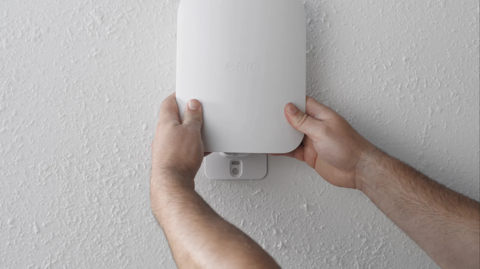

Colocación del eero en el soporte
Al montar el eero en el soporte correctamente, el dispositivo se deslizará en su lugar con un "clic" audible, formando un ajuste a presión. No se requieren herramientas o procedimientos adicionales para montar el dispositivo, y debería ser fácilmente removible deslizando el dispositivo hacia arriba y fuera del soporte.

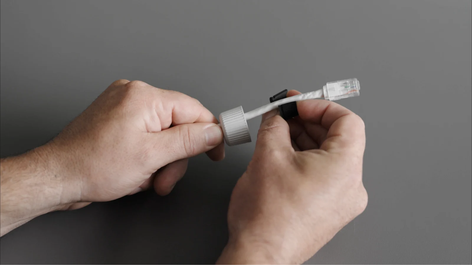

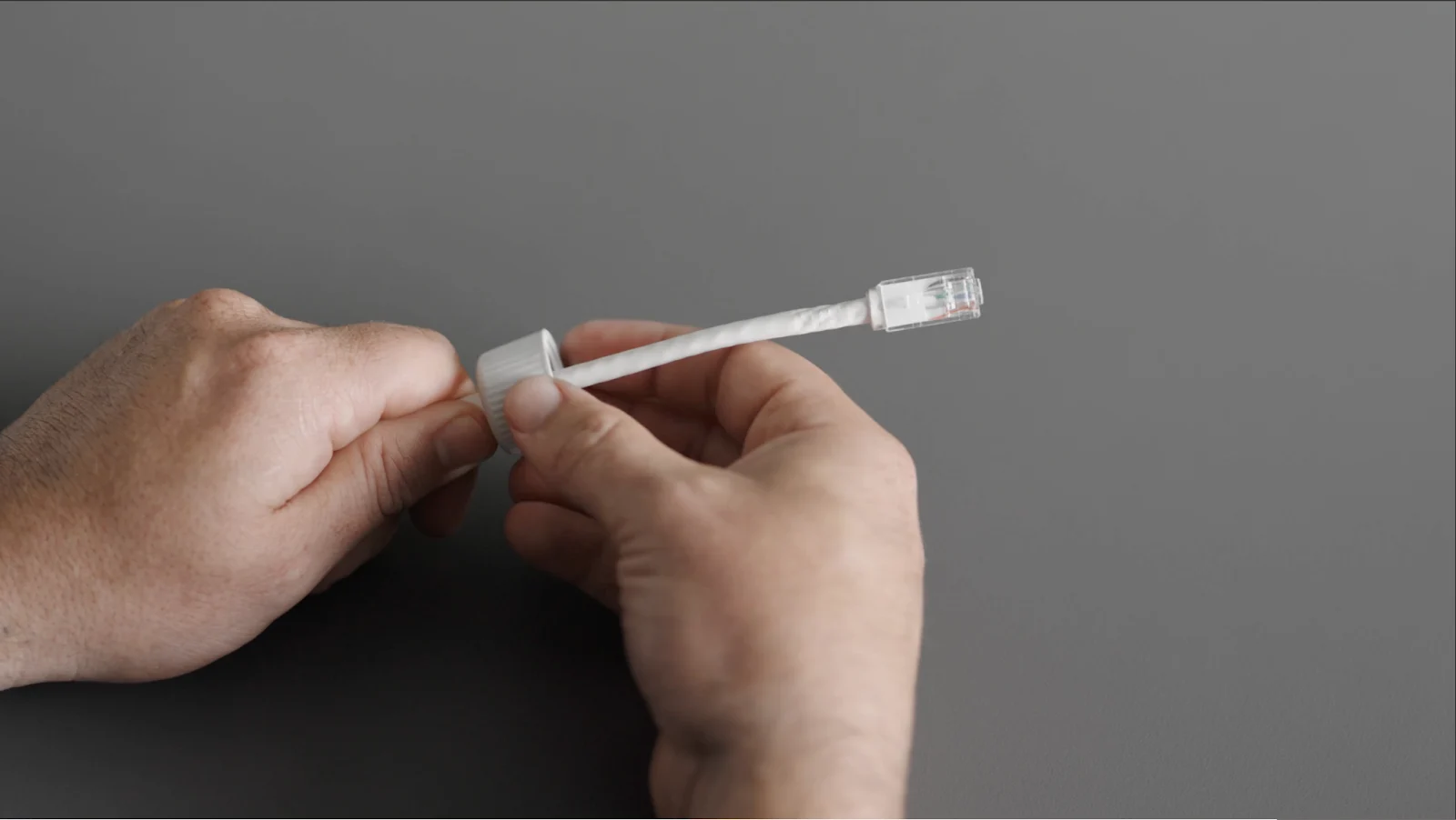

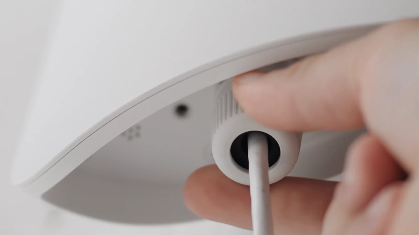

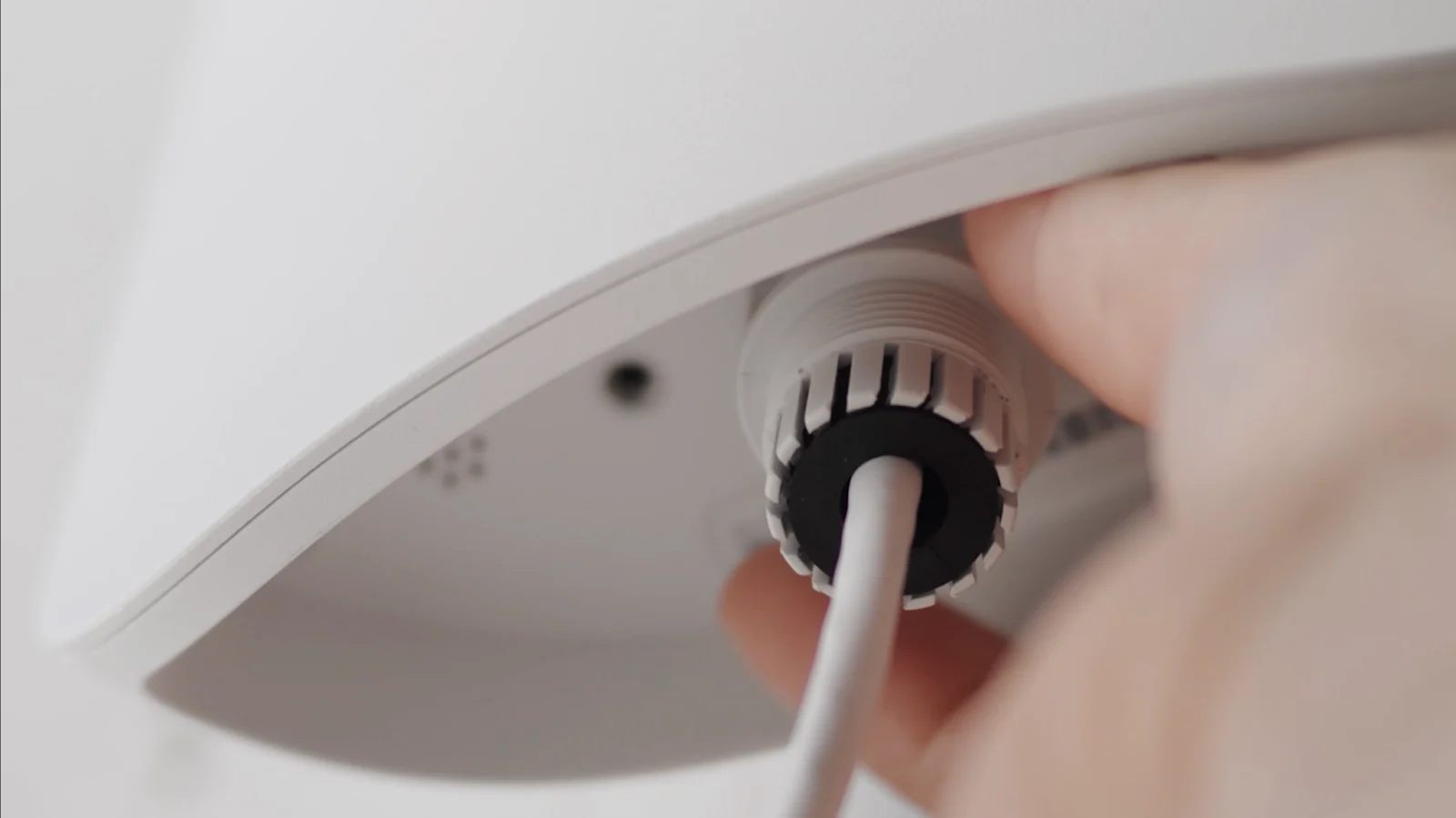

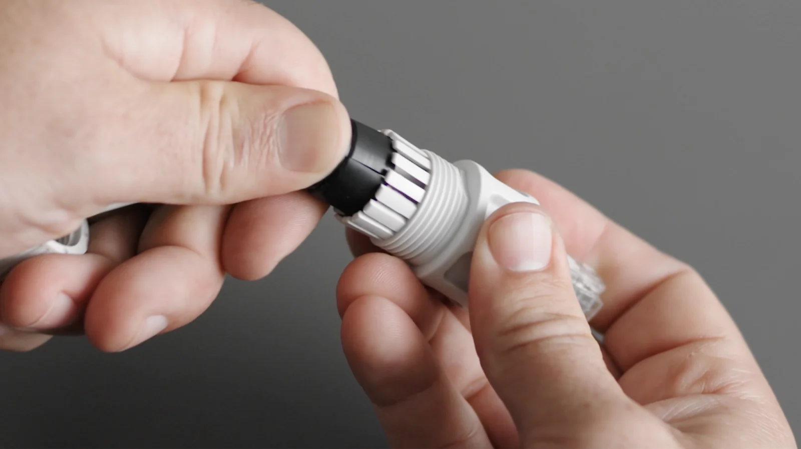

Sellado del cable Ethernet
El cable Ethernet conectado al eero Outdoor 7 debe sellarse para protegerlo del exceso de suciedad o humedad. El cable Ethernet debe tener una cubierta redonda y estar clasificado para uso en exteriores.
Si estás usando el adaptador de energía PoE+ de 30W de eero, la tuerca de sellado vendrá envuelta alrededor del adaptador al sacarlo de la caja. De lo contrario, sigue las instrucciones a continuación para sellar el cable Ethernet:
Inserta el cable Ethernet a través de la tuerca de sellado
Abre el sello para envolverlo alrededor del cable, luego empuja el cable a través del cuerpo del conector
Una vez que tu cable esté a través del cuerpo, empuja el sello dentro de las puntas del cuerpo
Conecta el cable Ethernet. Atornilla el conector M22 en el eero Outdoor 7. Aprieta a mano hasta que el cable esté sellado
Aprieta a mano la tuerca de sellado en el cuerpo del conector M22
Al sellar el cable Ethernet, hay algunos factores adicionales a tener en cuenta:
Algunos cables Ethernet con molduras exteriores grandes no cabrán en el cuerpo M22.
No uses un cable Ethernet plano, ya que el conector M22 no sellará correctamente alrededor del cable.

Conexión a tierra del eero Outdoor 7 (si es necesario)
Si lo deseas, o lo requiere el código eléctrico local, el eero Outdoor 7 tiene provisiones para la conexión a tierra para manejar eventos de sobretensión inducidos por rayos. En entornos con sobretensiones eléctricas frecuentes, se recomienda la conexión a tierra del eero Outdoor 7. El cable de tierra no está incluido.
Tanto el eero Outdoor 7 como el adaptador de energía PoE+ para exteriores de 30W tienen un inserto M4 que permite que se conecte un cable de unión #8 a la unidad y se ejecute directamente a tierra.
Conecta un cable de unión tanto al eero Outdoor 7 como al adaptador de energía PoE+.
O
Conecta un cable de unión al eero Outdoor 7 y a cualquier otra fuente de tierra (placa de unión, varilla de tierra, etc.)
Si no estás seguro de cómo conectar correctamente la unidad a tierra o te sientes incómodo con el cableado, asegúrate de consultar con un electricista antes de proceder.
