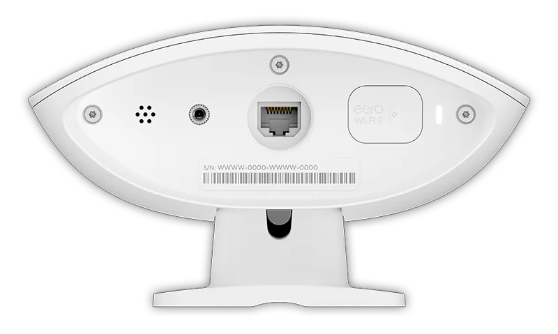

Tous les ports d'E/S (entrée/sortie) principaux et fonctions de l'eero Outdoor 7 sont situés sur la face inférieure de l'unité. Les noms et fonctions principales de chaque port d'E/S sur l'eero Outdoor 7 sont listés ci-dessous, de gauche à droite :
  1. Évent étanche : Permet à l'eero d'évacuer la chaleur excessive sans exposer l'unité à la poussière, la saleté, l'eau ou d'autres contaminants.
  2. Port de mise à la terre : Permet de fixer un conducteur en cuivre toronné n° 8 à l'unité, atténuant les effets d'une surtension induite par la foudre.
  3. Port PoE+ 2,5 GbE : Fournit la connexion au réseau et l'alimentation en configuration filaire ou seulement l'alimentation en configuration sans fil.
  4. Bouton de réinitialisation : Permet la réinitialisation logicielle et matérielle manuelle du matériel eero si nécessaire pour le dépannage.
  5. Voyant LED d'état : Fournit des informations à jour sur l'état actuel de l'unité eero. Voir Que signifient les couleurs de la LED de mon eero ?

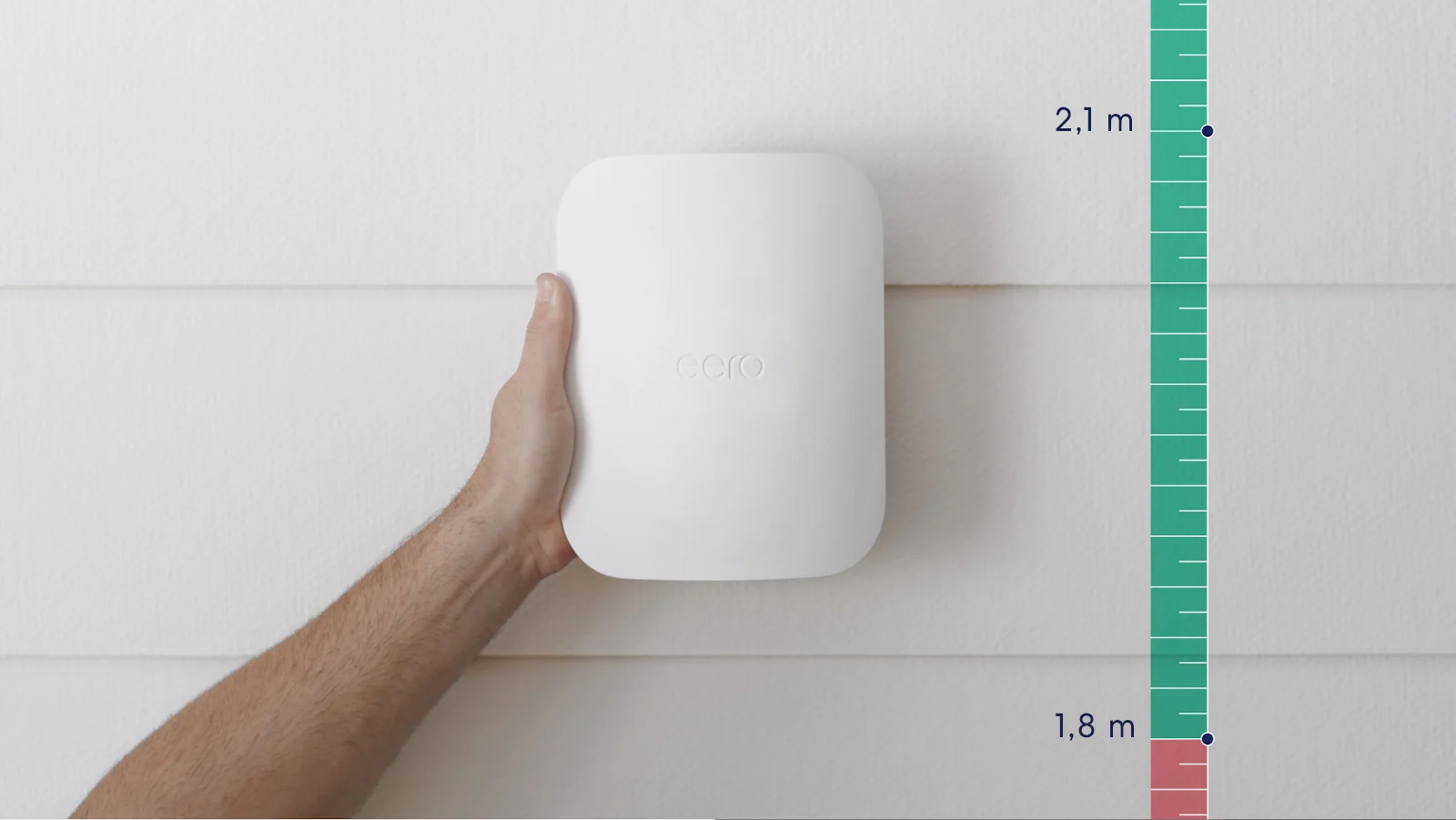

La hauteur d'installation optimale pour l'eero Outdoor 7 est de 1,80 à 4,50 m au-dessus du sol. Cela garantit un dégagement approprié pour que le signal wifi atteigne la portée la plus éloignée.
Lors du montage de cet appareil dans des emplacements élevés, veillez à prendre des précautions pour vous assurer que l'appareil ne tombe pas et ne blesse pas des passants ou n'endommage pas des biens. Vous pouvez également souhaiter monter l'appareil dans un endroit qui ne sera pas trop difficile à atteindre à l'avenir si vous devez nettoyer ou entretenir l'unité.*
Assurez-vous qu'il y a au moins 30 cm d'espace à la fois au-dessus et en dessous du support de montage pour l'eero Outdoor 7 dans l'emplacement souhaité. Assurez-vous que l'eero n'est pas près d'obstacles, tels que de grands arbres, des grils, des antennes paraboliques, etc.

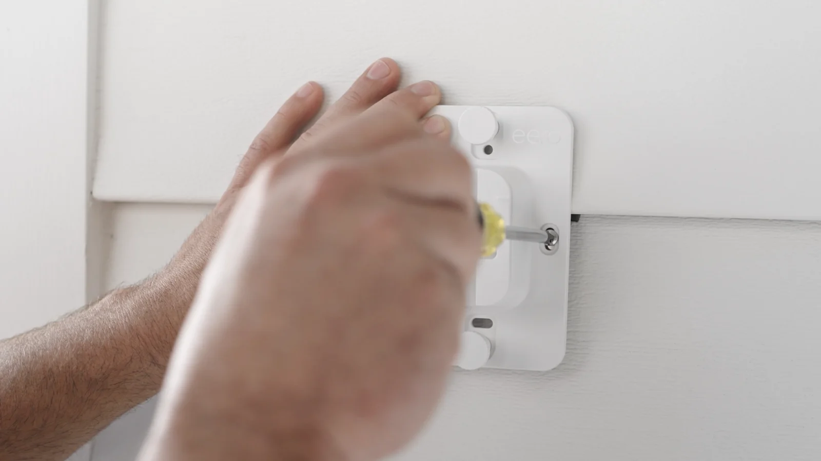

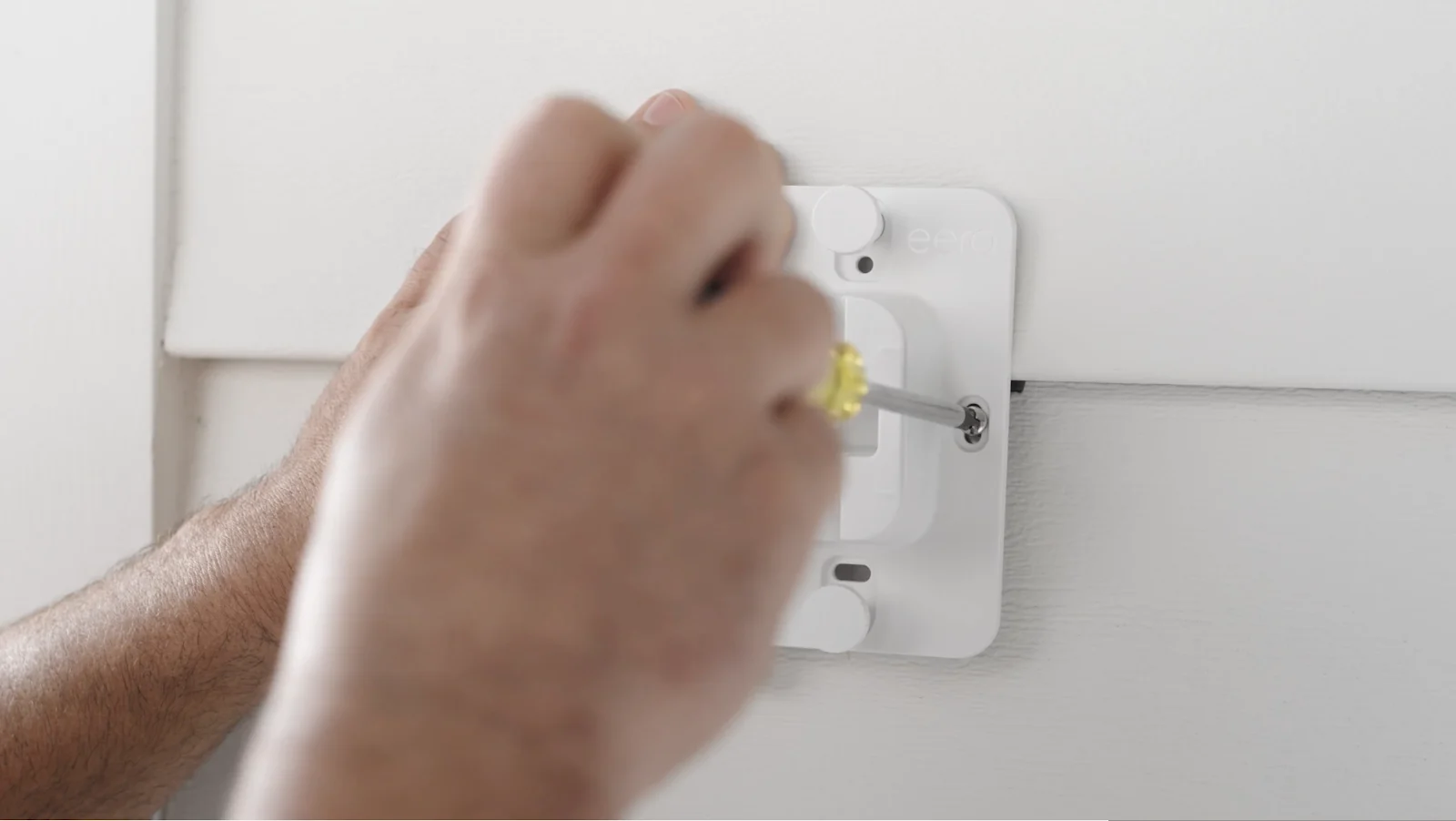

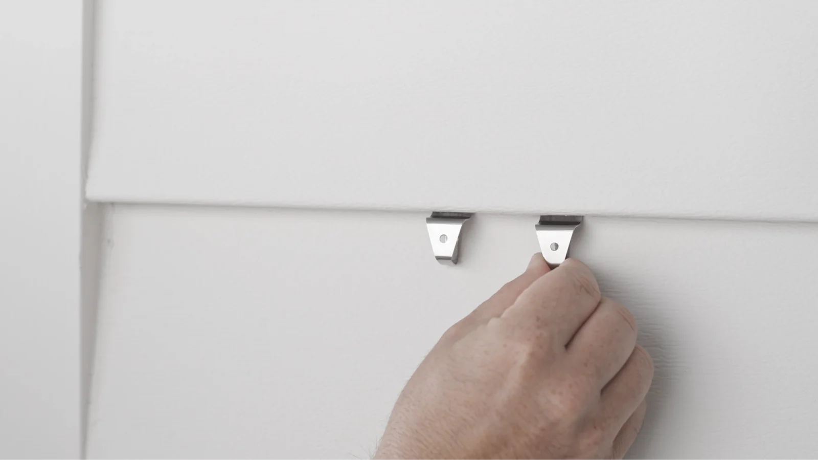

Montage sur bardage en vinyle

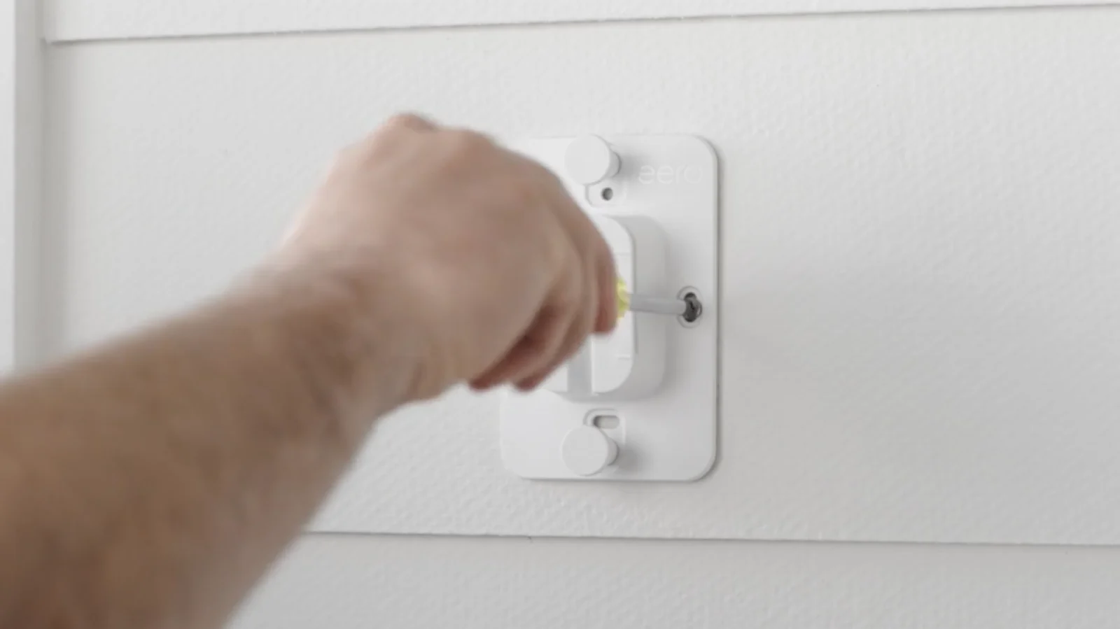

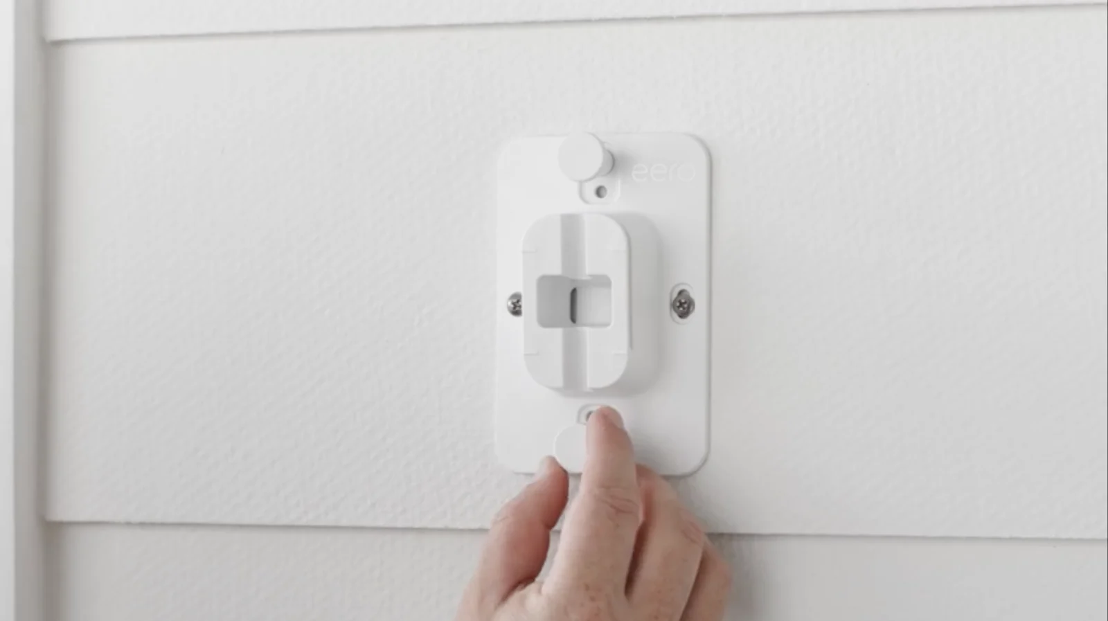

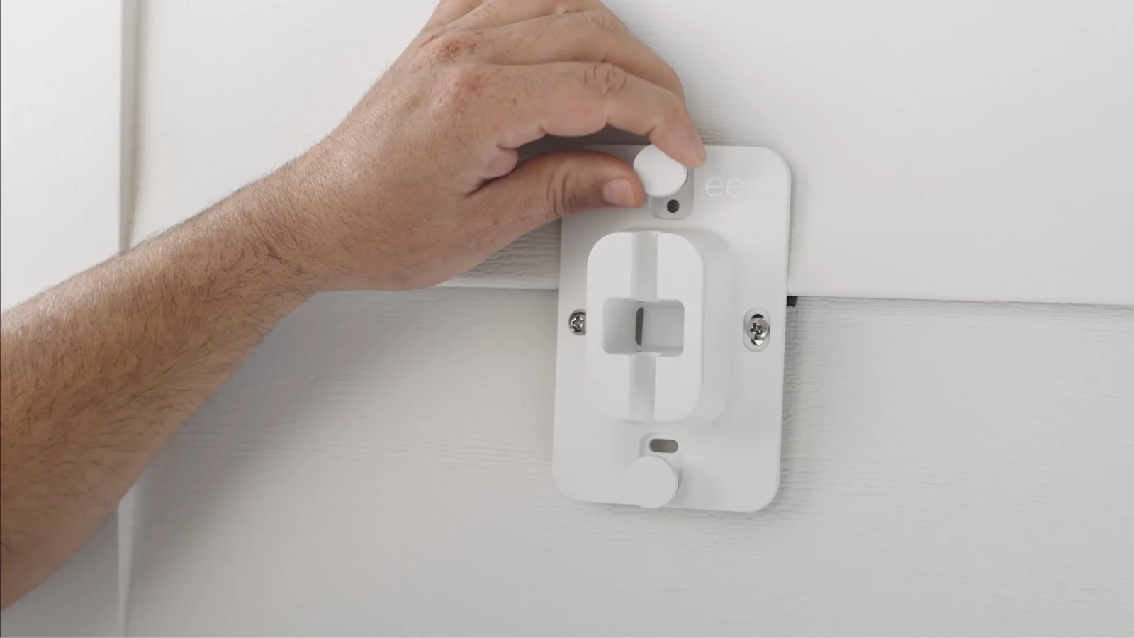

  1. Insérez les clips de bardage en vinyle à un joint entre les panneaux de bardage où vous souhaitez placer le support de montage.
  2. Fixez le support aux clips avec les vis fournies. La combinaison des clips et du support de montage pincera le matériau de bardage.
  3. Serrez les vis des clips pour maximiser la force de rétention, maintenant le support en place. Assurez-vous que le logo eero sur le support de montage est à l'endroit.
  4. Utilisez les vis de mise à niveau pour rendre l'arrière du support de montage vertical. Serrez à la main au moins ½ tour au-delà du point où le support est approximativement de niveau.

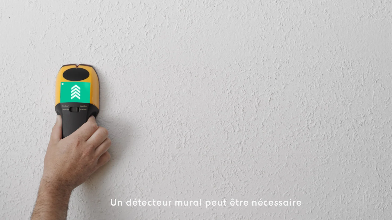

Avant de fixer le support de montage à l'emplacement choisi, assurez-vous de vérifier la présence de fils ou de tuyaux cachés.
Assurez-vous d'éviter d'endommager ceux-ci lors du perçage de trous pour installer le support de montage. Si la surface est inégale, vous pouvez utiliser les vis de mise à niveau pour ajuster l'angle de l'eero.

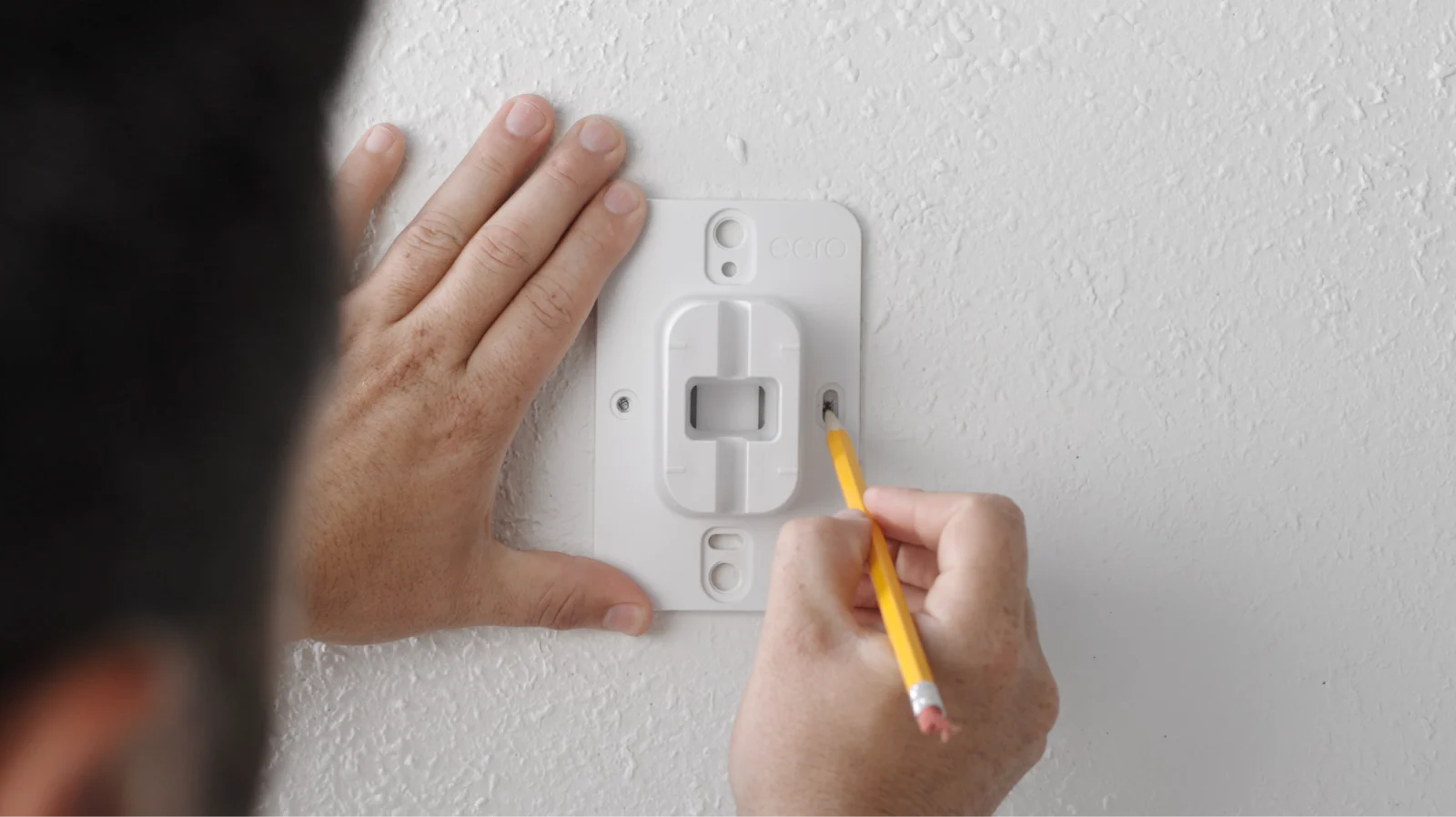

Utilisez le support de montage pour marquer l'endroit où les vis seront placées, et un niveau pour aligner l'unité (les trous intérieurs sont espacés d'environ 8,25 cm). Le logo eero sur le support de montage doit être à l'endroit.

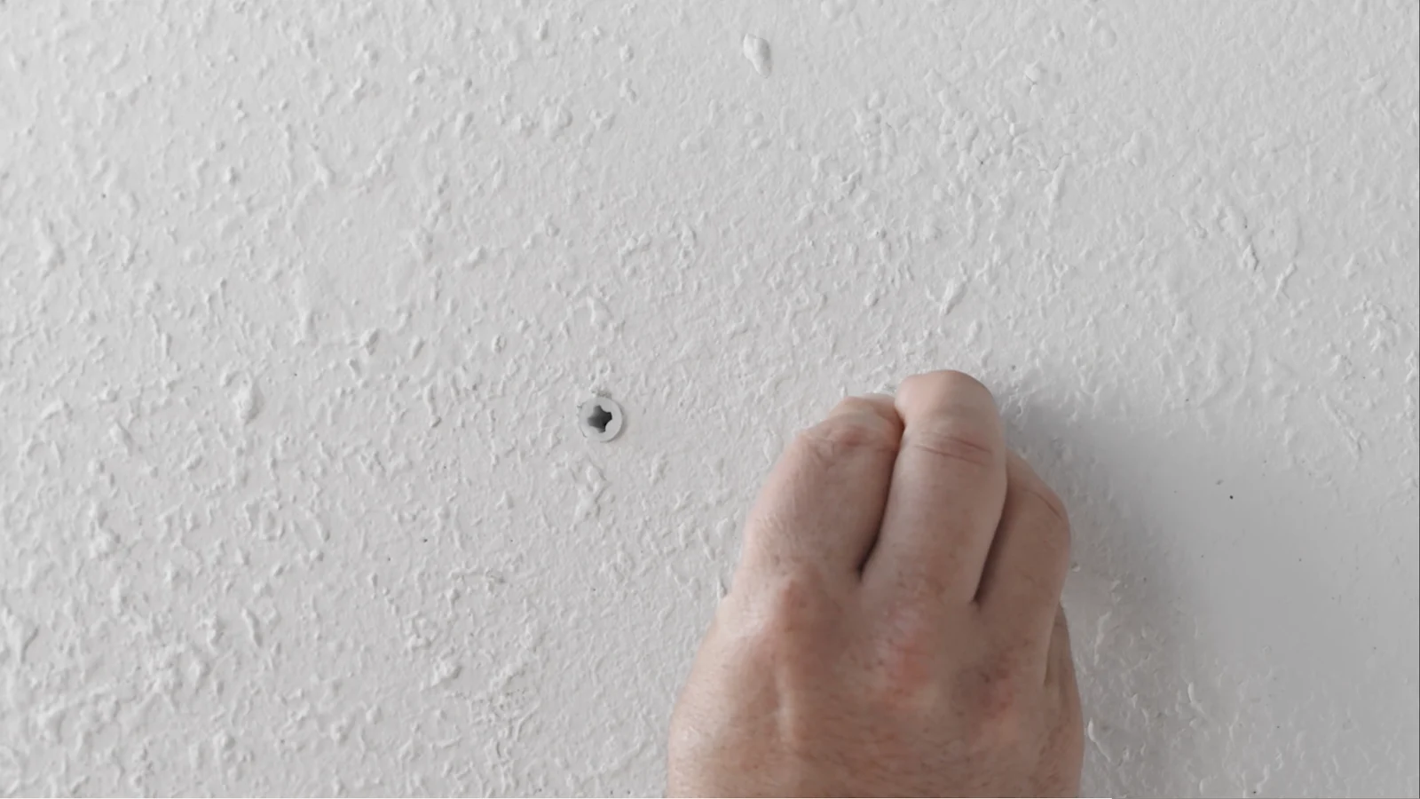

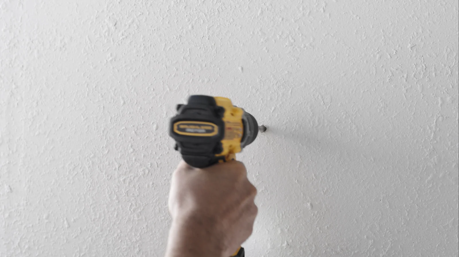

Stuc

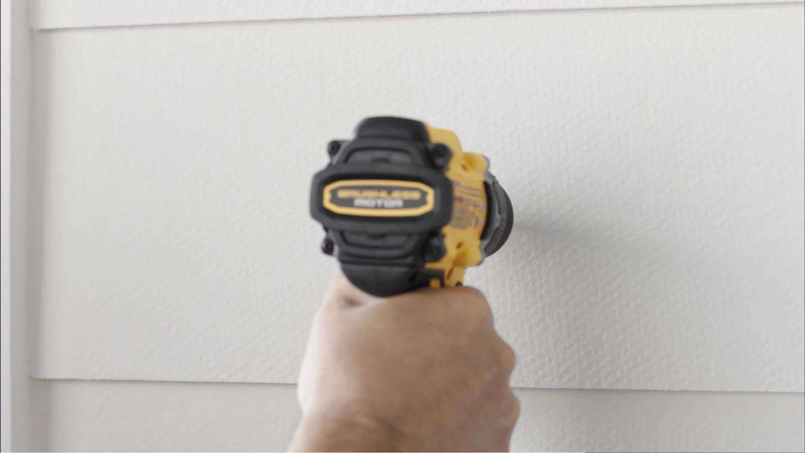

  1. Percez des trous pilotes. Les trous pilotes doivent avoir une taille de 6,35 mm pour les chevilles et vis fournies

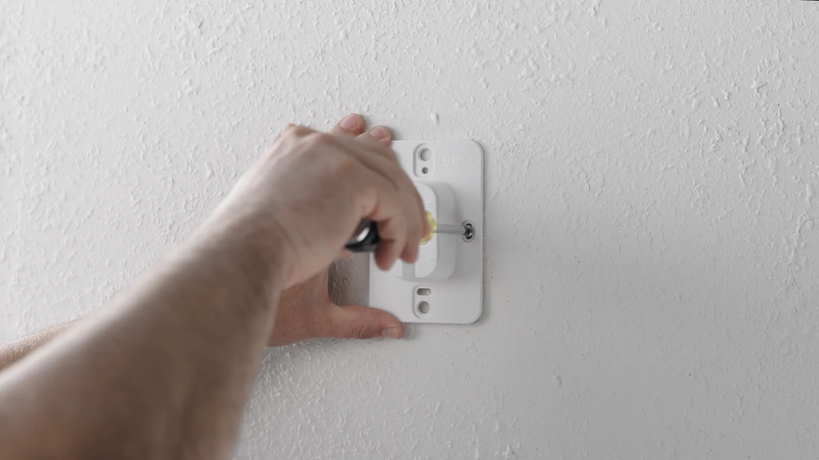

  2. Insérez les chevilles pour cloison sèche
  3. Utilisez les vis pour fixer le support de montage aux chevilles

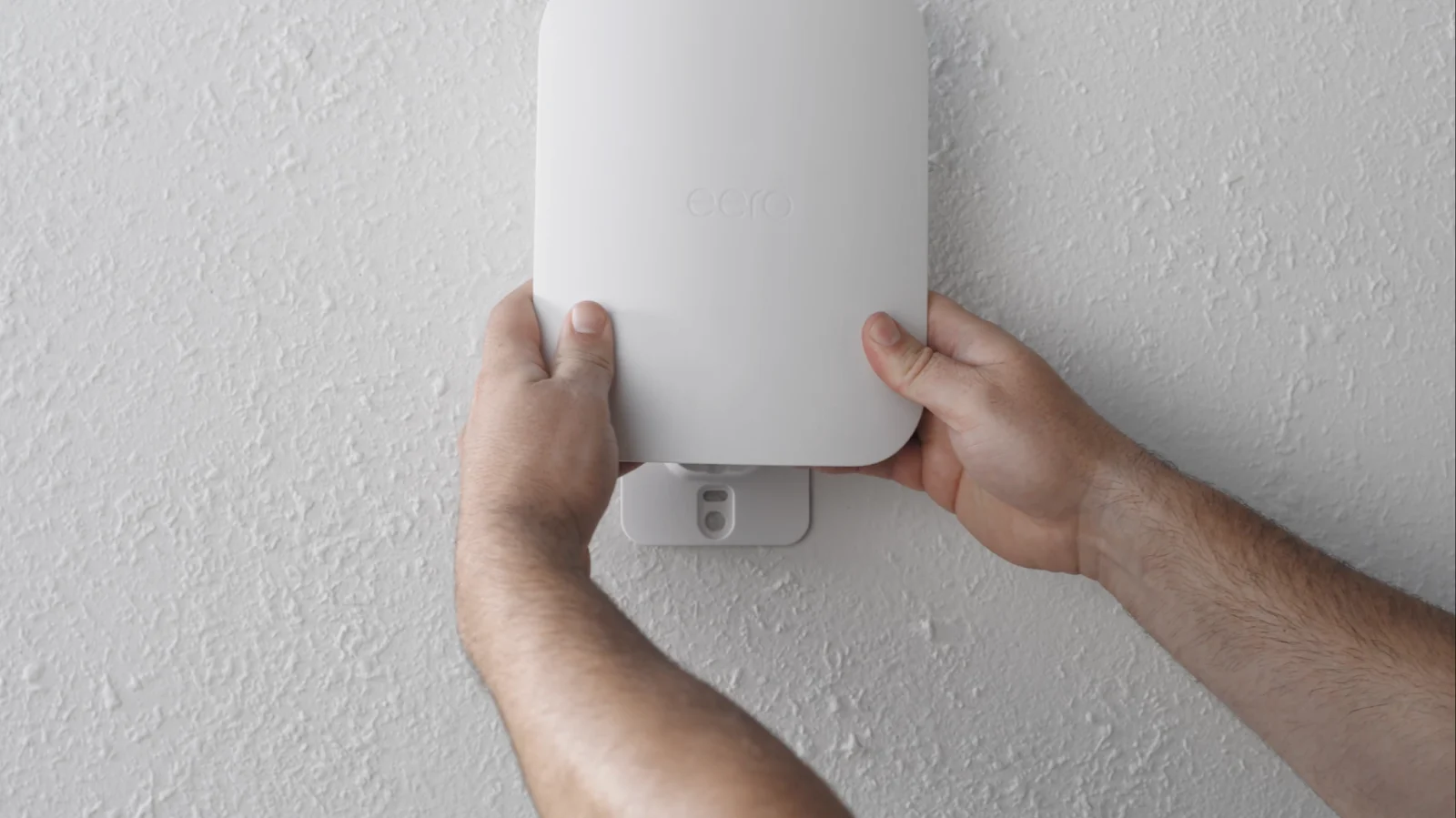

Fixation de l'eero au support
Lors du montage correct de l'eero sur le support, l'appareil glissera en place avec un « clic » audible, formant un ajustement par pression. Aucun outil ou procédure supplémentaire n'est requis pour monter l'appareil, et il devrait être facilement amovible en faisant glisser l'appareil vers le haut et hors du support.

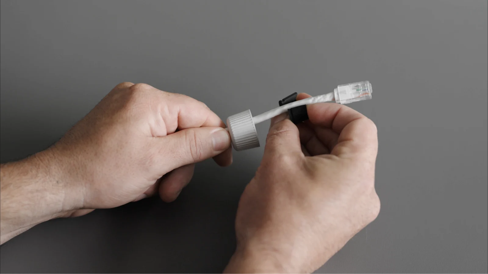

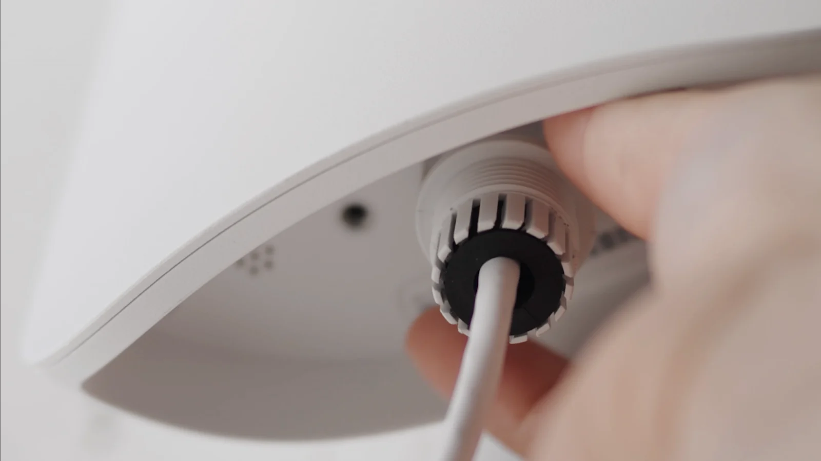

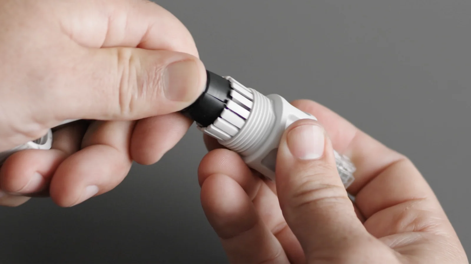

Scellement du câble Ethernet

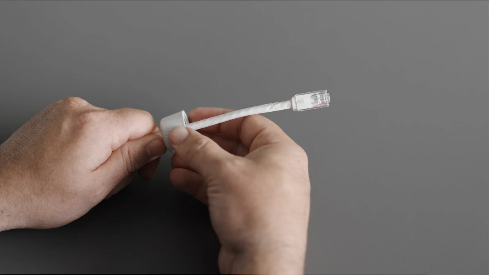

Le câble Ethernet connecté à l'eero Outdoor 7 doit être scellé pour protéger contre l'excès de saleté ou d'humidité. Le câble Ethernet doit avoir une gaine ronde et être homologué pour une utilisation en extérieur.
Si vous utilisez l'adaptateur d'alimentation PoE+ 30 W d'eero, l'écrou de scellement sera enroulé autour de l'adaptateur à la sortie de la boîte. Sinon, suivez les instructions ci-dessous pour sceller le câble Ethernet :
  1. Insérez le câble Ethernet à travers l'écrou de scellement
  2. Tirez sur le joint pour l'enrouler autour du câble, puis poussez le câble à travers le corps du connecteur
  3. Une fois votre câble passé dans le corps, poussez le joint à l'intérieur des broches du corps

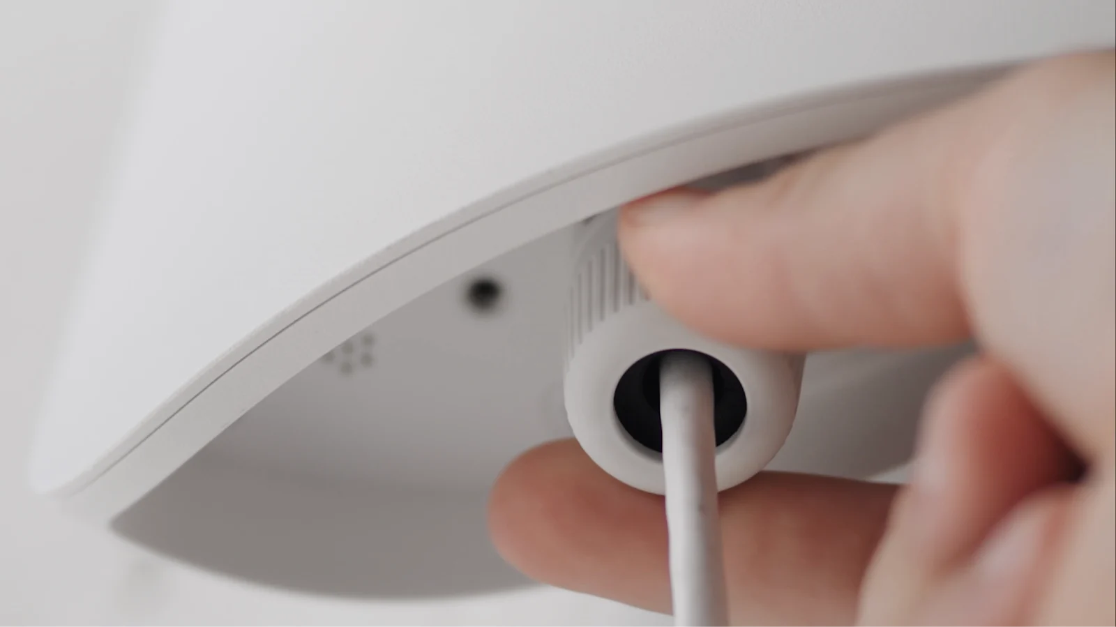

  4. Branchez le câble Ethernet. Vissez le connecteur M22 dans l'eero Outdoor 7. Serrez à la main jusqu'à ce que le câble soit scellé
  5. Serrez à la main l'écrou de scellement sur le corps du connecteur M22
Lors du scellement du câble Ethernet, il y a quelques facteurs supplémentaires à garder à l'esprit :
  • Certains câbles Ethernet avec de gros moulages extérieurs ne rentreront pas dans le corps M22.
  • N'utilisez pas de câble Ethernet plat, car le connecteur M22 ne scellera pas correctement autour du câble.

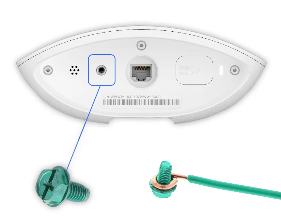

Mise à la terre de l'eero Outdoor 7 (si nécessaire)
Si souhaité, ou requis par le code électrique local, l'eero Outdoor 7 dispose de dispositions pour la mise à la terre afin de gérer les événements de surtension induits par la foudre. Dans les environnements avec des surtensions électriques fréquentes, la mise à la terre de l'eero Outdoor 7 est recommandée. Le fil de mise à la terre n'est pas inclus.
L'eero Outdoor 7 et l'adaptateur d'alimentation PoE+ extérieur 30 W ont tous deux un insert M4 qui permet de fixer un câble de liaison n° 8 à l'unité et de le faire passer directement à la terre.
  • Connectez un câble de liaison à la fois à l'eero Outdoor 7 et à l'adaptateur d'alimentation PoE+.
OU
  • Connectez un câble de liaison à l'eero Outdoor 7 et à toute autre source de terre (plaque de liaison, piquet de terre, etc.)
Si vous n'êtes pas sûr de savoir comment mettre correctement l'unité à la terre ou si vous n'êtes pas à l'aise avec le câblage, assurez-vous de consulter un électricien avant de procéder.
