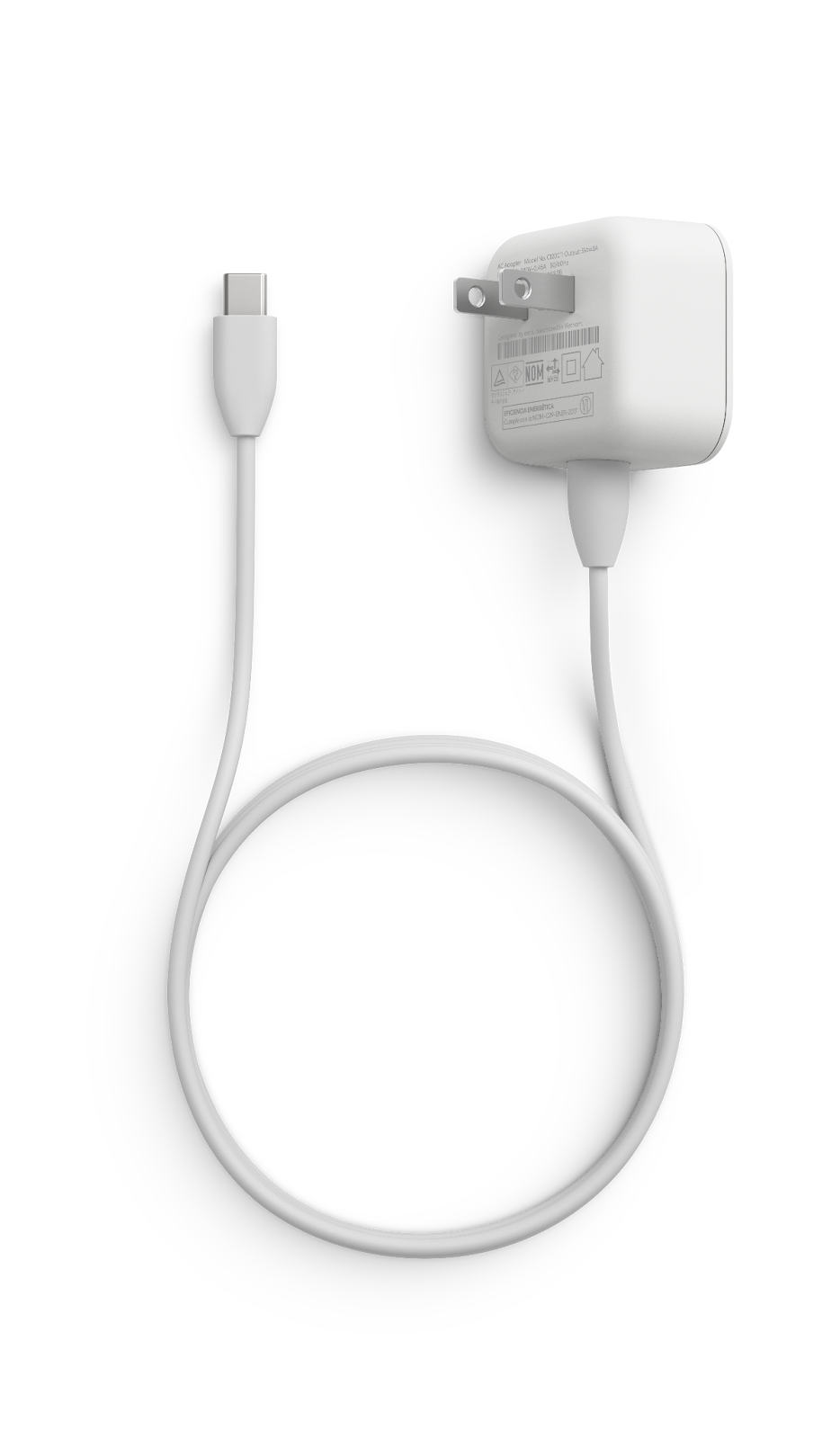

Adaptateur secteur USB-C 15 W
  • Type de prise : Type A
  • Appareils compatibles : eero, eero 6, eero 6+, eero PoE 6, eero 7
  • Tension d'entrée : 100–240 V~0,45 A, 50/60 Hz
  • Tension de sortie : 5,0 V⎓3,0 A, 15,0 W
Cliquez ici pour acheter sur Amazon

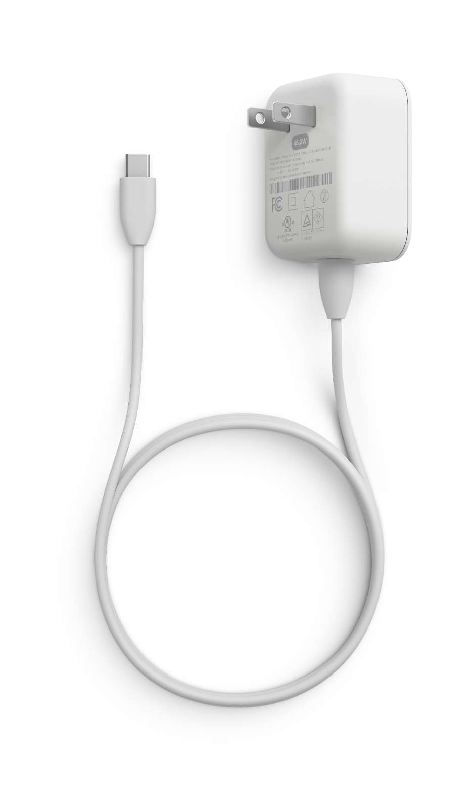

Adaptateur secteur USB-C 27 W
  • Appareils compatibles : eero, eero 6, eero 6+, eero Pro, eero Pro 6, eero Pro 6E, eero PoE 6, eero 7, eero Pro 7
  • Tension d'entrée : 100–240 V~0,65 A, 50/60 Hz
  • Tension de sortie : 5,0 V⎓3,0 A, 15,0 W ; 9,0 V⎓3,0 A, 27,0 W

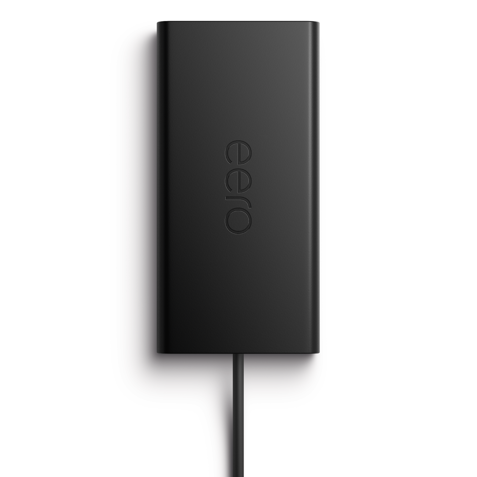

Adaptateur secteur USB-C 140 W
  • Type de prise : Type B
  • Appareils compatibles : eero, eero 6, eero 6+, eero Pro, eero Pro 6, eero Pro 6E, eero PoE 6, Passerelle eero PoE, eero 7, eero Pro 7, eero Max 7
  • Tension d'entrée : 100–240 V~2,5 A, 50/60 Hz
  • Tension de sortie : 5,0 V⎓3,0 A, 15,0 W ; 9,0 V⎓3,0 A, 27,0 W ; 15,0 V⎓3,0 A, 45,0 W ; 20,0 V⎓5,0 A, 100,0 W ; 28,0 V⎓5,0 A, 140,0 W

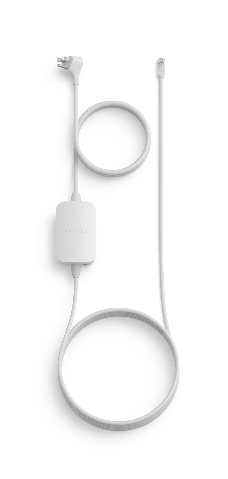

Adaptateur secteur PoE+ extérieur 30 W
  • Appareils compatibles : eero Outdoor 7
  • Tension de sortie : 56 V, système nominal 48 V
