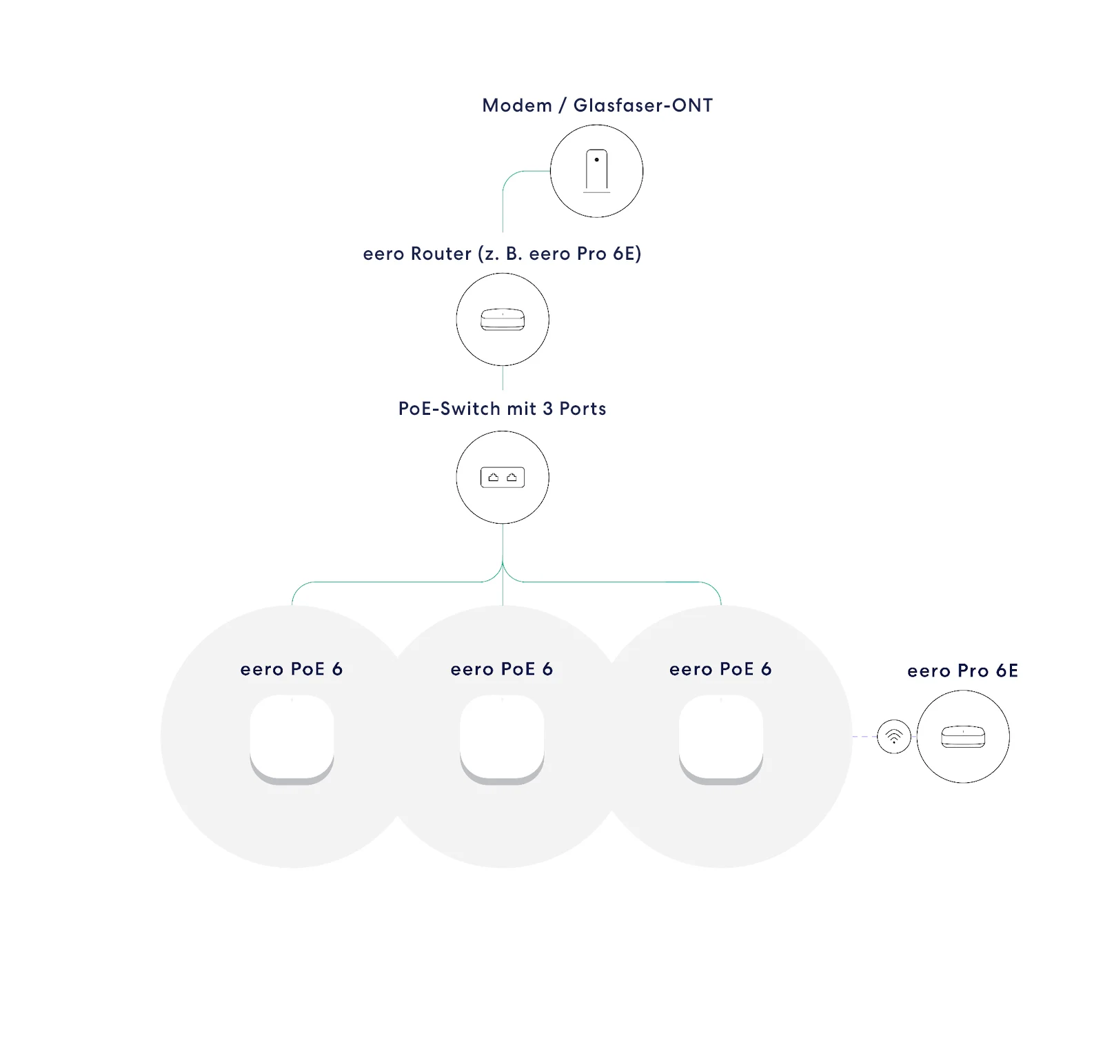

Was muss ich über meine Netzwerkeinrichtung wissen?
Ihr eero PoE 6 funktioniert am besten, wenn es mit einer PoE-Stromquelle verbunden ist. Folgendes müssen Sie wissen:
Stromanforderungen: Jedes eero PoE 6 benötigt 15,4 W Leistung von Ihrer PoE-Ausrüstung. Stellen Sie sicher, dass Ihre Stromversorgung alle Geräte versorgen kann, die Sie anschließen möchten.
Netzwerk-Layout: Sie benötigen ein Gateway-eero zwischen Ihrem Modem und Ihrem PoE-Switch. Das Gateway-eero verwaltet Ihre Internetverbindung und leitet den Datenverkehr zu Ihren anderen eeros weiter. Wenn Ihr Gateway ebenfalls ein eero PoE 6 ist, benötigt es eine eigene Stromquelle – entweder einen PoE-Injektor oder das 15 W-Netzteil.
Anschlussport: Verbinden Sie Ihr PoE-Kabel mit dem äußeren Port mit der Kennzeichnung „2.5" auf Ihrem eero PoE 6. Dieser Port verarbeitet sowohl Ihre Internetverbindung als auch die Stromversorgung.
Professionelle Installation empfohlen: Die Einrichtung von PoE-Netzwerken kann komplex sein. Wir empfehlen, mit einem professionellen Installateur zusammenzuarbeiten, um sicherzustellen, dass alles korrekt konfiguriert ist. Siehe unten für unsere empfohlene Topologie-Einrichtung:
Hinweis: Wenn sich Ihr Netzwerk bereits im Bridge-Modus befindet, wechseln Sie vorübergehend in den Double NAT-Modus. Deaktivieren Sie den Bridge-Modus, entfernen Sie Ihren alten Router und installieren Sie Ihr eero-Gateway. Dann können Sie Ihren vorgeschalteten Router wieder in den Bridge-Modus versetzen.
