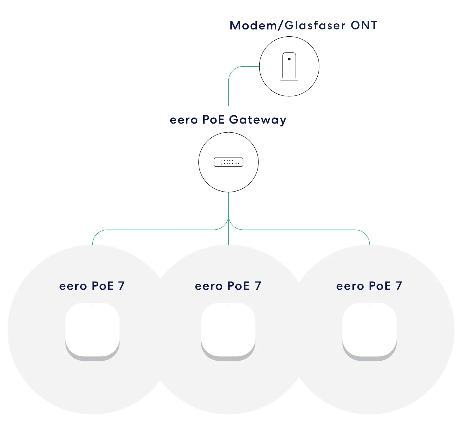

Ihr eero PoE 7 funktioniert am besten, wenn er an eine PoE-Stromquelle angeschlossen ist. Das müssen Sie wissen:
Stromanforderungen: Jeder eero PoE 7 benötigt 25 W Leistung von Ihrer PoE-Ausrüstung. Stellen Sie sicher, dass Ihre Stromversorgung alle Geräte versorgen kann, die Sie anschließen möchten.
Netzwerk-Layout: Sie benötigen einen Gateway-eero zwischen Ihrem Modem und Ihrem PoE-Switch. Der Gateway-eero verwaltet Ihre Internetverbindung und leitet den Datenverkehr zu Ihren anderen eeros weiter. Wenn Sie einen eero PoE 7 als Gateway verwenden, benötigt dieser eine zusätzliche Stromquelle: PoE+ 25,5W (802.3at) oder 27W USB-C Netzadapter (separat erhältlich).
Anschluss-Port: Verbinden Sie Ihr PoE-Kabel mit dem linken Ethernet-Port mit der Kennzeichnung „10" an Ihrem eero PoE 7. Dieser Port verarbeitet sowohl Ihre Internetverbindung als auch die Stromzufuhr.
Professionelle Installation empfohlen: Die Einrichtung von PoE-Netzwerken kann komplex sein. Wir empfehlen, mit einem professionellen Installateur zusammenzuarbeiten, um sicherzustellen, dass alles korrekt konfiguriert ist.

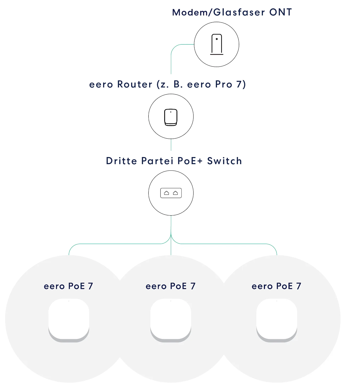

Wenn Sie sich für die Verwendung eines PoE+ Switches oder Injectors eines Drittanbieters entscheiden, beachten Sie bei der Einrichtung Ihres Netzwerks, dass der Gateway-eero „davor" (upstream) des PoE+ Switches platziert werden muss, zwischen dem Modem/ONT und dem PoE+ Switch.
Hinweis: Wenn sich Ihr Netzwerk bereits im Bridge-Modus befindet, wechseln Sie vorübergehend in den Double-NAT-Modus. Deaktivieren Sie den Bridge-Modus, entfernen Sie Ihren alten Router und installieren Sie Ihren eero Gateway. Dann können Sie Ihren Upstream-Router wieder in den Bridge-Modus versetzen.

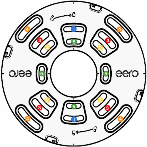

Schritt 2: Wählen Sie die richtigen Schrauben
Verwenden Sie diese Anleitung, um die richtigen Schrauben für Ihre Installation auszuwählen:
Schlitz | Schraubengröße | |
1 | USA - Einfache Unterputzdose (Standard-Steckdose) | 6-32 |
2 | USA - 3,5 Zoll (8,9 cm) Achteck | 8-32 |
3 | USA - 4 Zoll (10,2 cm) Achteck und rund | 8-32 |
4 | USA - 4 Zoll (10,2 cm) quadratisch und Aufputzmontage | 8-32 |
5 | EU & UK Einfache Unterputzdose | M3 |
Hinweis: Die Schraubengröße ist der Schaftdurchmesser (in Millimetern)-Gewindesteigung.

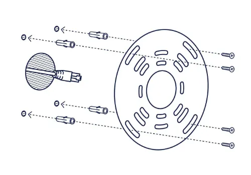

Schritt 3: Montage der Halterung
Positionieren Sie die Montageplatte über Ihren Führungslöchern
Befestigen Sie die Halterung mit den für Ihren Standort geeigneten Schrauben
Befestigen Sie die Halterung fest, bevor Sie fortfahren
Hinweis: Siehe das Diagramm unten für Anleitungen zur Verwendung von Trockenbau-Dübeln zur Montage der Halterung an Trockenbau

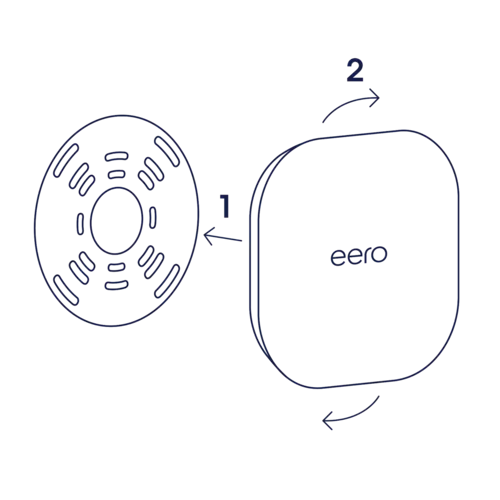

Schritt 5: Gerät befestigen
Setzen Sie Ihren eero PoE 7 auf die Montageplatte
Drehen Sie das Gerät im Uhrzeigersinn, bis Sie ein Klicken hören
Drehen Sie weiter, bis Sie ein Einrasten hören – es ist jetzt sicher befestigt
