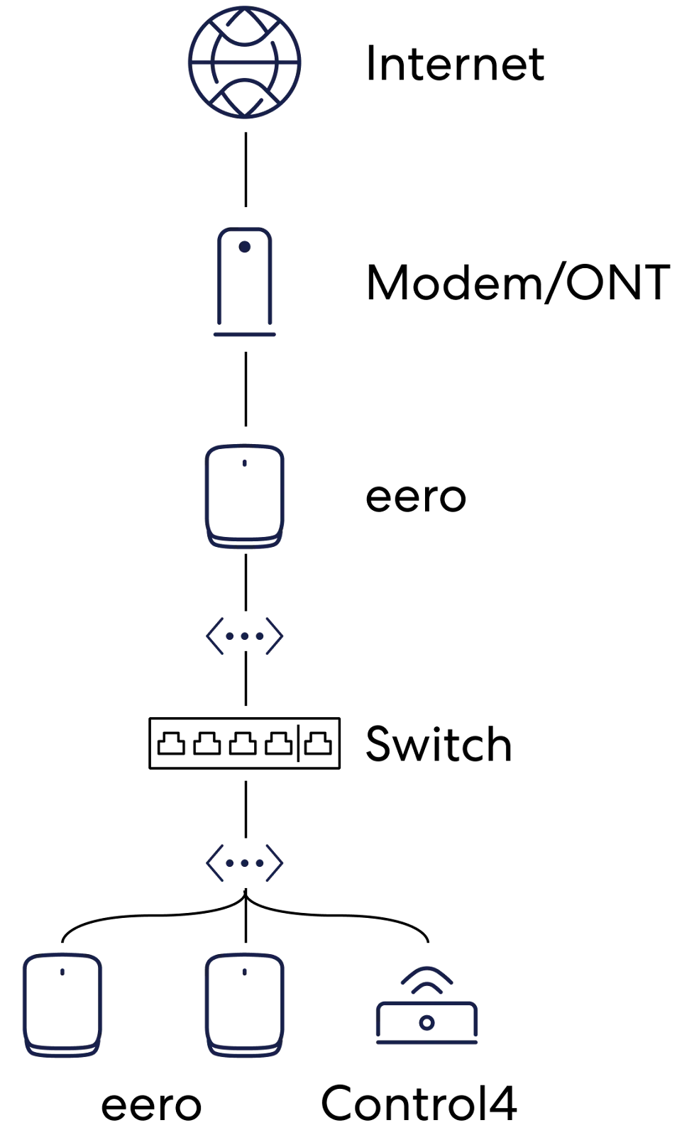

eero mit Control4
In dieser Konfiguration dient eero als primärer Router für das Netzwerk, wobei andere eeros und alle Control4-Geräte über einen Netzwerk-Switch mit dem Gateway-eero verkabelt sind.

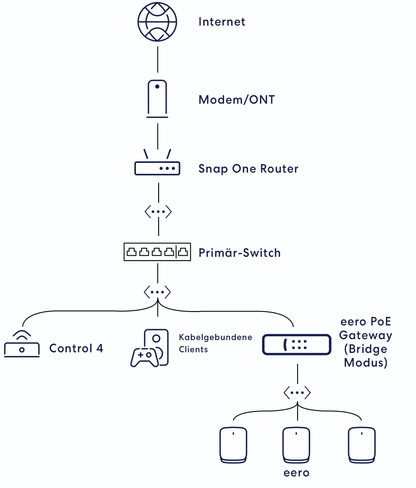

eero PoE Gateway-Einrichtung
Diese Konfiguration verwendet ein eero PoE Gateway anstelle eines Standard-eero, um die Notwendigkeit zusätzlicher Netzwerk-Switches zu eliminieren. Die eeros im Netzwerk sind für den Bridge-Modus konfiguriert, damit der Snap One-Router DHCP verwalten kann.

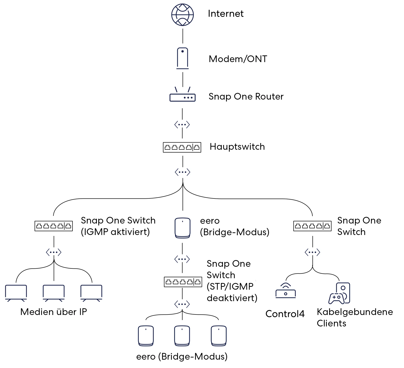

Snap One-Router mit eeros und MoIP
Diese Einrichtung verfügt über mehrere Switches, die dazu dienen, gebridgte eeros, Control4 und kabelgebundene Clients sowie einen dedizierten Switch für Media over IP (MoIP) zu bedienen.
Wie oben erwähnt, erfordert MoIP, dass IGMP aktiviert ist, was einen zusätzlichen Switch erforderlich macht, um es vom Rest des Netzwerks zu isolieren.
