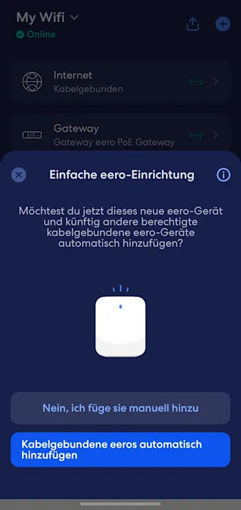

Wenn Sie einen eero mit Ihrem Netzwerk verkabeln und Simple Setup zuvor nicht aktiviert haben, zeigt Ihre eero App eine Meldung an, in der Sie gefragt werden, ob Sie Simple Setup für dieses oder zukünftige Geräte aktivieren möchten:
Sobald Sie die Funktion aktiviert haben, erhalten Sie eine Benachrichtigung, wenn ein eero automatisch zum Netzwerk hinzugefügt wurde, falls Sie in Zukunft weitere eeros zu Ihrem Netzwerk hinzufügen.
Wenn Sie diese Einstellung in Zukunft ändern möchten, führen Sie die folgenden Schritte aus:
  1. Öffnen Sie die eero App und tippen Sie unten rechts auf Einstellungen
  2. Tippen Sie auf Erweiterte Netzwerkeinstellungen
  3. Tippen Sie auf eero Simple Setup
  4. Tippen Sie auf die Umschaltfläche, um sie ein- oder auszuschalten
