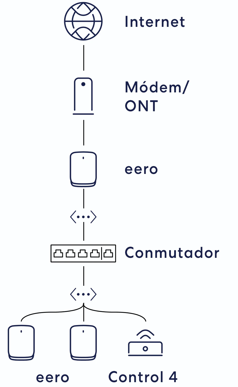

eero con Control4
En esta configuración, eero sirve como router principal para la red, con otros eeros y cualquier equipo Control4 cableado al eero gateway a través de un switch de red.

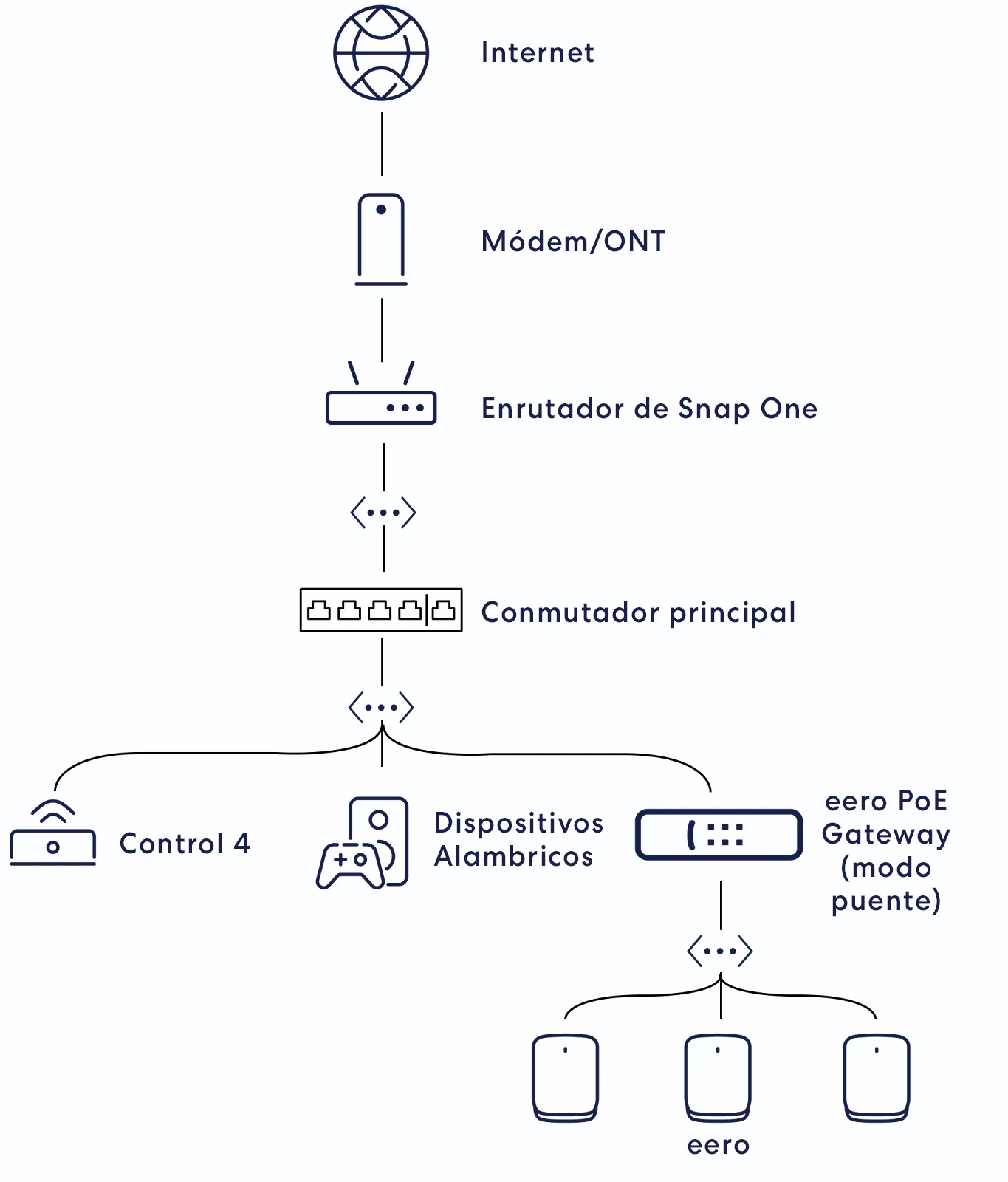

Configuración de eero PoE Gateway
Esta configuración utiliza un eero PoE Gateway en lugar de un eero estándar para eliminar la necesidad de switches de red adicionales. Los eeros de la red están configurados en modo bridge para permitir que el router Snap One gestione DHCP.

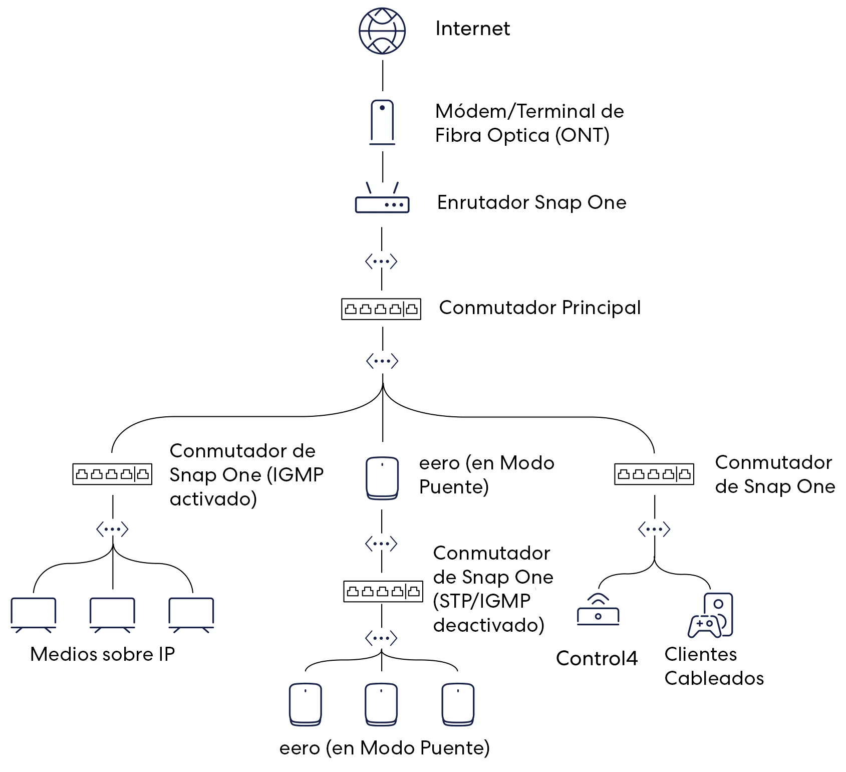

Router Snap One con eeros y MoIP
Esta configuración tiene múltiples switches destinados a servir eeros en bridge, Control4 y clientes por cable, y un switch dedicado para Media over IP (MoIP).
Como se mencionó anteriormente, MoIP requiere que IGMP esté habilitado, lo que hace necesario un switch adicional para aislarlo del resto de la red.
