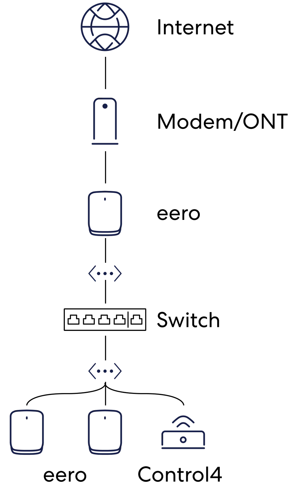

eero con Control4
In questa configurazione, eero funge da router principale per la rete, con altri eero ed eventuali apparecchiature Control4 collegati via cavo all'eero gateway tramite uno switch di rete.

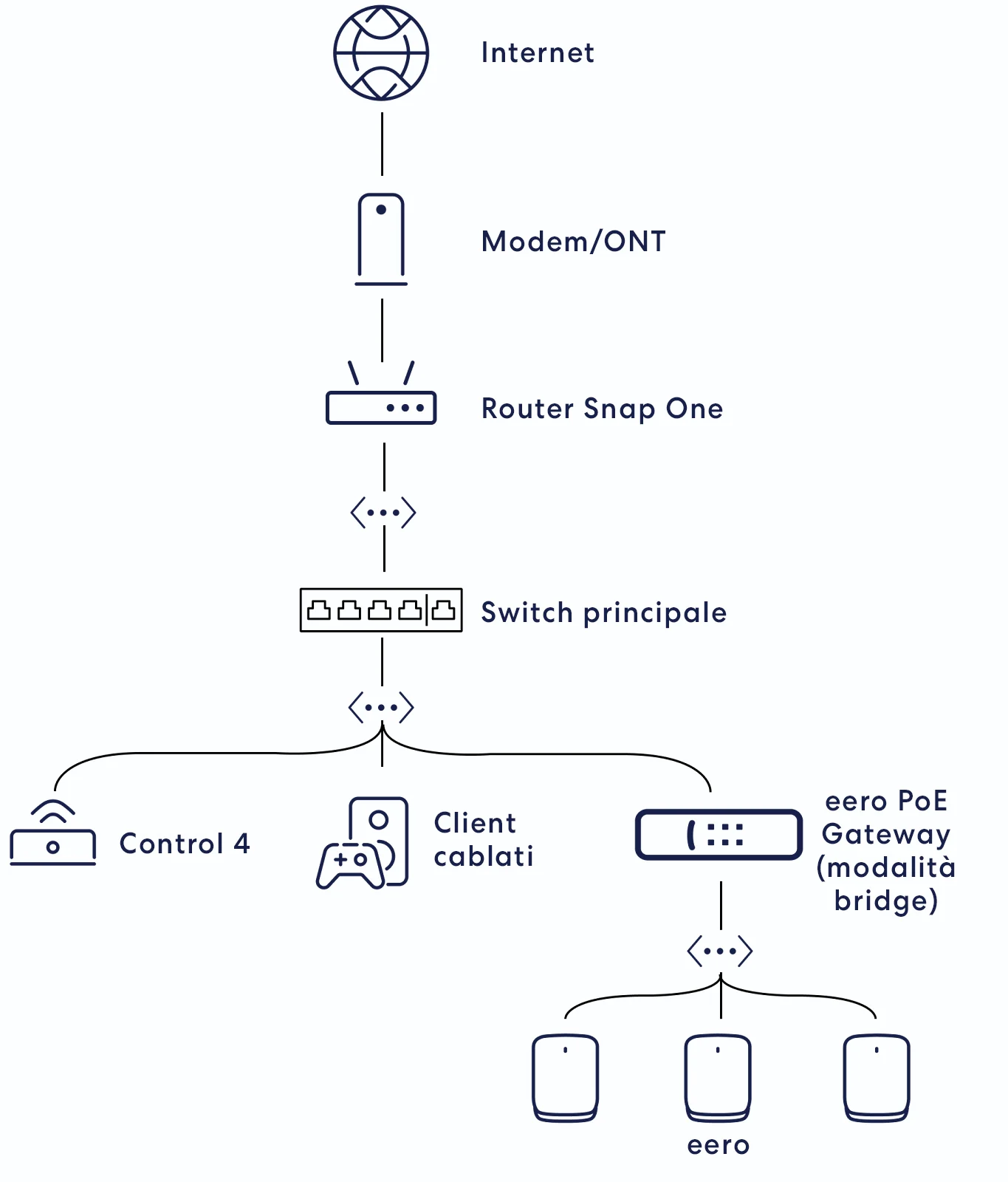

Configurazione eero PoE Gateway
Questa configurazione utilizza un eero PoE Gateway invece di un eero standard per eliminare la necessità di switch di rete aggiuntivi. Gli eero sulla rete sono configurati per la modalità bridge per consentire al router Snap One di gestire il DHCP.

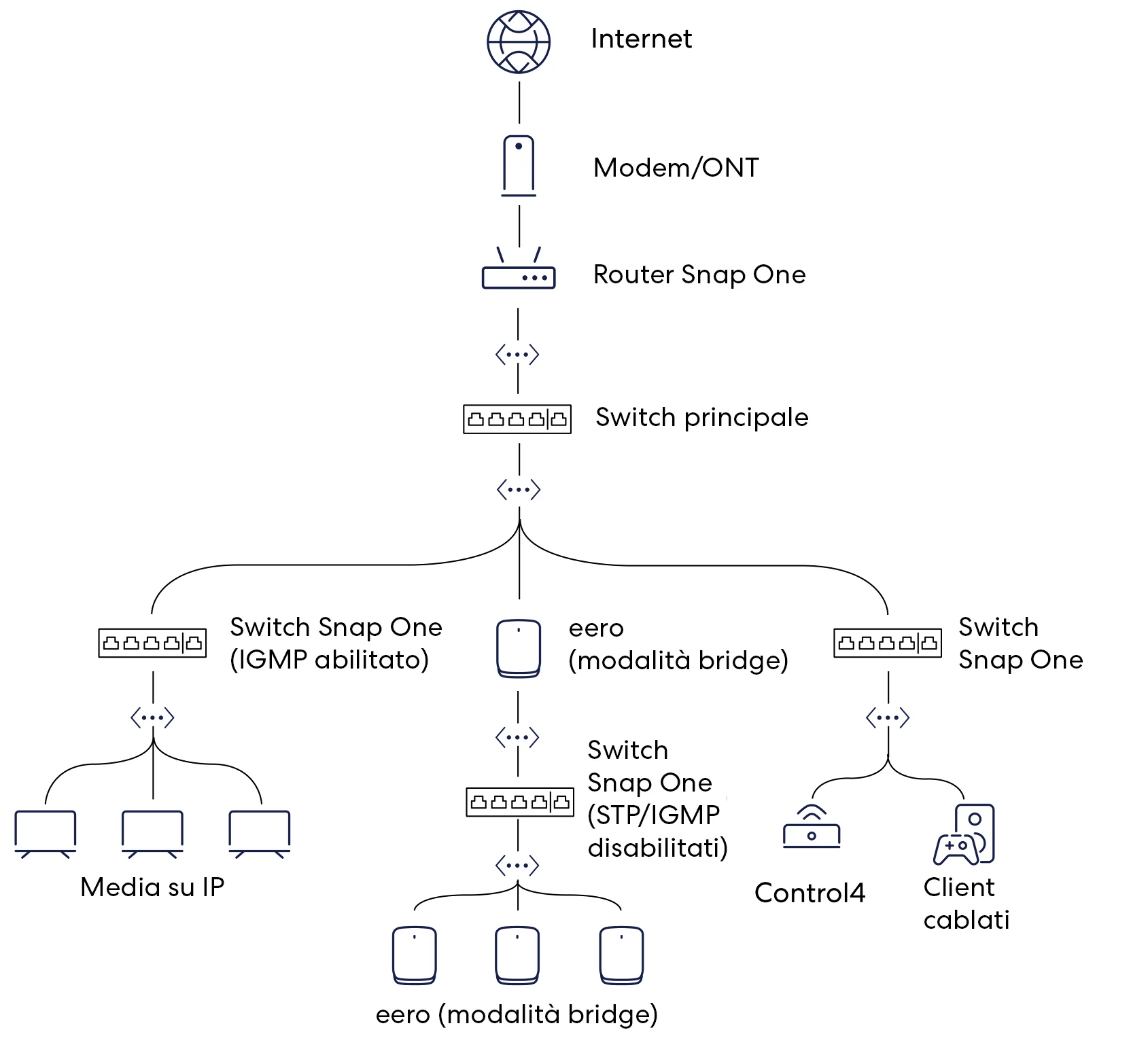

Router Snap One con eero e MoIP
Questa configurazione ha più switch destinati a servire eero in bridge, Control4 e client cablati, e uno switch dedicato per Media over IP (MoIP).
Come menzionato sopra, MoIP richiede che IGMP sia abilitato, rendendo necessario uno switch aggiuntivo per isolarlo dal resto della rete.
