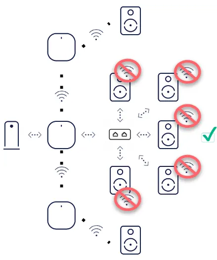

Wie verbinde ich Sonos über Ethernet?
Für erweiterte Sonos-Systeme mit vielen (5 oder mehr) Sonos-Lautsprechern kann die Verbindung von Sonos-Geräten mit Ihrem Netzwerk über Ethernet ein besseres Erlebnis bieten.
Wenn Sie dies tun, empfehlen wir, dass Sonos-Geräte über Ethernet oder WLAN verbunden werden, aber nicht über SonosNet. Befolgen Sie diese Vorschläge für das beste eero Netzwerk- und Sonos-Erlebnis:
Jeder Sonos, der über Ethernet mit Ihrem eero Netzwerk verbunden ist, sollte seine WLAN-Funktionen deaktiviert haben
Alle Sonos-Geräte, die über Ethernet verbunden sind, sollten ebenfalls WLAN deaktiviert haben
So deaktivieren Sie WLAN auf einem Sonos-Gerät:
Öffnen Sie die Sonos App für iOS oder Android
Tippen Sie auf der Registerkarte Einstellungen auf System
Tippen Sie unter Produkte auf den Namen des Raums, den Sie ändern möchten
Tippen Sie auf dem folgenden Bildschirm auf den Modellnamen Ihres Produkts unter der Überschrift Produkte
Tippen Sie auf WLAN deaktivieren
Wenn Sie andere Sonos-Geräte nicht verkabeln können, sollten sie über WLAN mit Ihrem eero Netzwerk verbunden werden, nicht über SonosNet.
Korrekte kabelgebundene Konfiguration:
