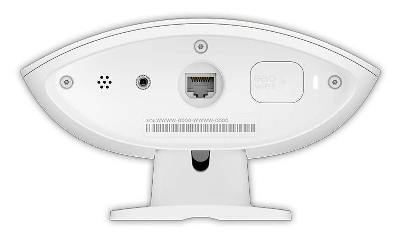

Todos los puertos de E/S (entrada/salida) principales y las funciones del eero Outdoor 7 están ubicados en la parte inferior de la unidad. Los nombres y funciones principales de cada puerto de E/S en el eero Outdoor 7 se enumeran a continuación, en orden de izquierda a derecha:
  1. Ventilación hermética: Permite que el eero ventile el exceso de calor sin exponer la unidad al polvo, suciedad, agua u otros contaminantes.
  2. Puerto de conexión a tierra: Permite que se conecte un conductor de cobre trenzado #8 a la unidad, mitigando los efectos de una sobretensión eléctrica inducida por rayos.
  3. Puerto PoE+ de 2,5 GbE: Proporciona conexión a la red y alimentación en configuración cableada o solo alimentación en configuración inalámbrica.
  4. Botón de reinicio: Permite el reinicio manual suave y completo del hardware eero según sea necesario para la resolución de problemas.
  5. LED de estado: Proporciona información actualizada sobre el estado actual de la unidad eero. Consulta ¿Qué significan los colores de la luz LED de mi eero?
