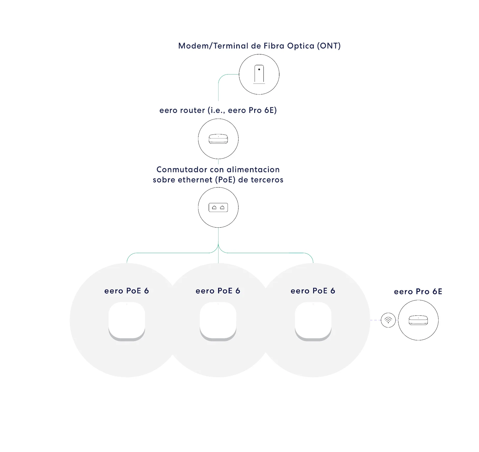

Diseño de red: Necesitarás un eero gateway entre tu módem y tu switch PoE. El eero gateway gestiona tu conexión a internet y dirige el tráfico a tus otros eeros. Si tu gateway también es un eero PoE 6, necesitará su propia fuente de alimentación, ya sea un inyector PoE o el adaptador de corriente de 15 W.
Puerto de conexión: Conecta tu cable PoE al puerto exterior marcado como "2.5" en tu eero PoE 6. Este puerto gestiona tanto tu conexión a internet como la entrada de energía.
Se recomienda instalación profesional: La configuración de redes PoE puede ser compleja. Recomendamos trabajar con un instalador profesional para asegurarte de que todo esté configurado correctamente. Consulta a continuación nuestra configuración de topología recomendada:

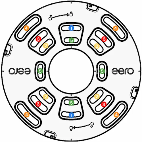

  3. Inserta los anclajes de plástico para pladur en los orificios piloto. La codificación por colores corresponde a la tabla de tamaños de tornillos que se muestra a continuación
Paso 2: Selecciona los tornillos correctos
Utiliza esta guía para elegir los tornillos correctos para tu instalación:
  • Slot 1
    • EE. UU. - Toma de corriente individual (toma de corriente estándar)
    • Tamaño del tornillo: 6-32
  • Slot 2
    • EE. UU. - Octágono de 3,5 pulgadas
    • Tamaño del tornillo: 8-32
  • Slot 3
    • EE. UU. - 4 en octágono y redondo
  • Slot 4
    • EE. UU. - Montaje cuadrado y en superficie de 4 pulgadas
  • Slot 5
    • Toma de corriente única para UE y Reino Unido
    • Tamaño del tornillo: M3

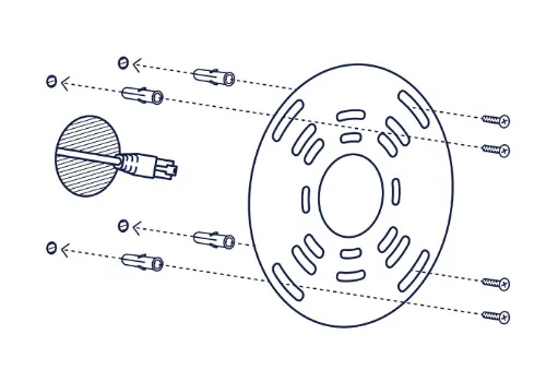

  1. Coloca el soporte de montaje sobre tus orificios piloto
  2. Asegura el soporte utilizando los tornillos apropiados para tu ubicación
  3. Asegura el soporte firmemente antes de continuar
Nota: Consulta el diagrama a continuación para obtener orientación sobre el uso de anclajes para pladur para montar el soporte en pladur:
