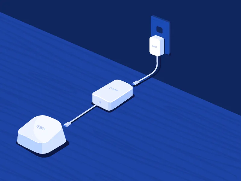

¿Cómo conecto el eero Telephone Adapter en mi red?
  1. Identifica el eero que esté cerca del dispositivo de telefonía fija que deseas conectar.
  2. Conecta el adaptador al puerto USB-C en la parte trasera o inferior de tu eero. Luego, conecta la fuente de alimentación del eero al puerto USB-C disponible en el adaptador.
  3. El eero se reiniciará después de conectarse al eero Telephone Adapter y a la fuente de alimentación. Tu eero estará completamente reconectado cuando el LED cambie de blanco parpadeante a blanco fijo. Esto puede tardar hasta 90 segundos.
