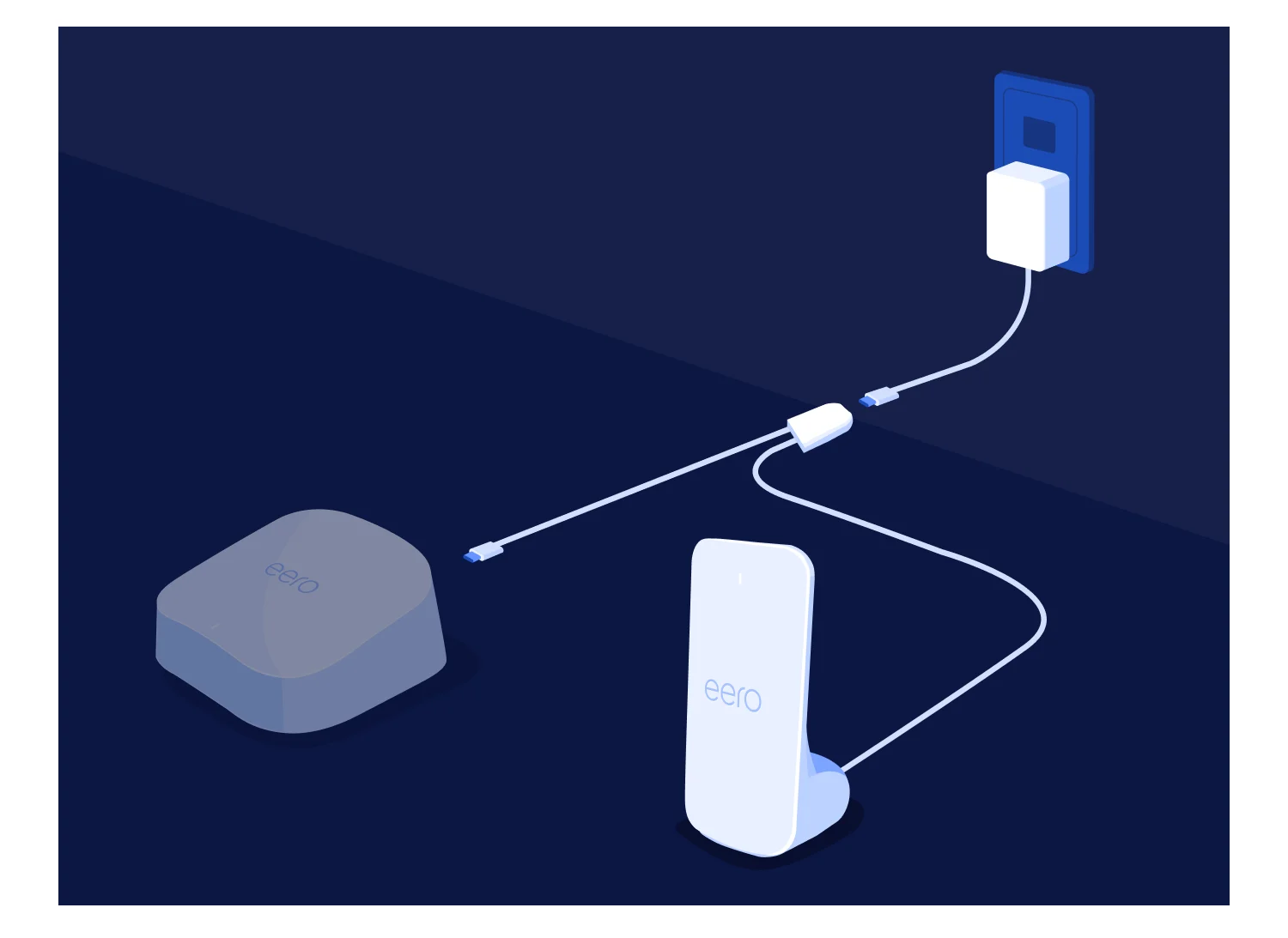

¿Cómo configuro eero Signal en mi red existente?
Abre la aplicación eero y toca el (ícono de más azul)
Toca eero Signal y sigue las instrucciones en pantalla
Identifica el eero en la ubicación con la mejor señal celular
Conecta la unión del divisor en Y al adaptador de CA. Si tu Signal incluye un adaptador de CA, úsalo para la alimentación. De lo contrario, usa el adaptador de CA original de tu eero. Conecta el cable corto del divisor en Y a tu eero
Nota: Para la instalación con eero PoE Gateway, consulta la sección "¿Cómo conecto eero Signal con eero PoE Gateway?" a continuación.
Cuando Signal esté listo, mostrará un LED blanco. Más tarde, mientras esté en respaldo, tanto Signal como todos los eeros mostrarán un LED aguamarina

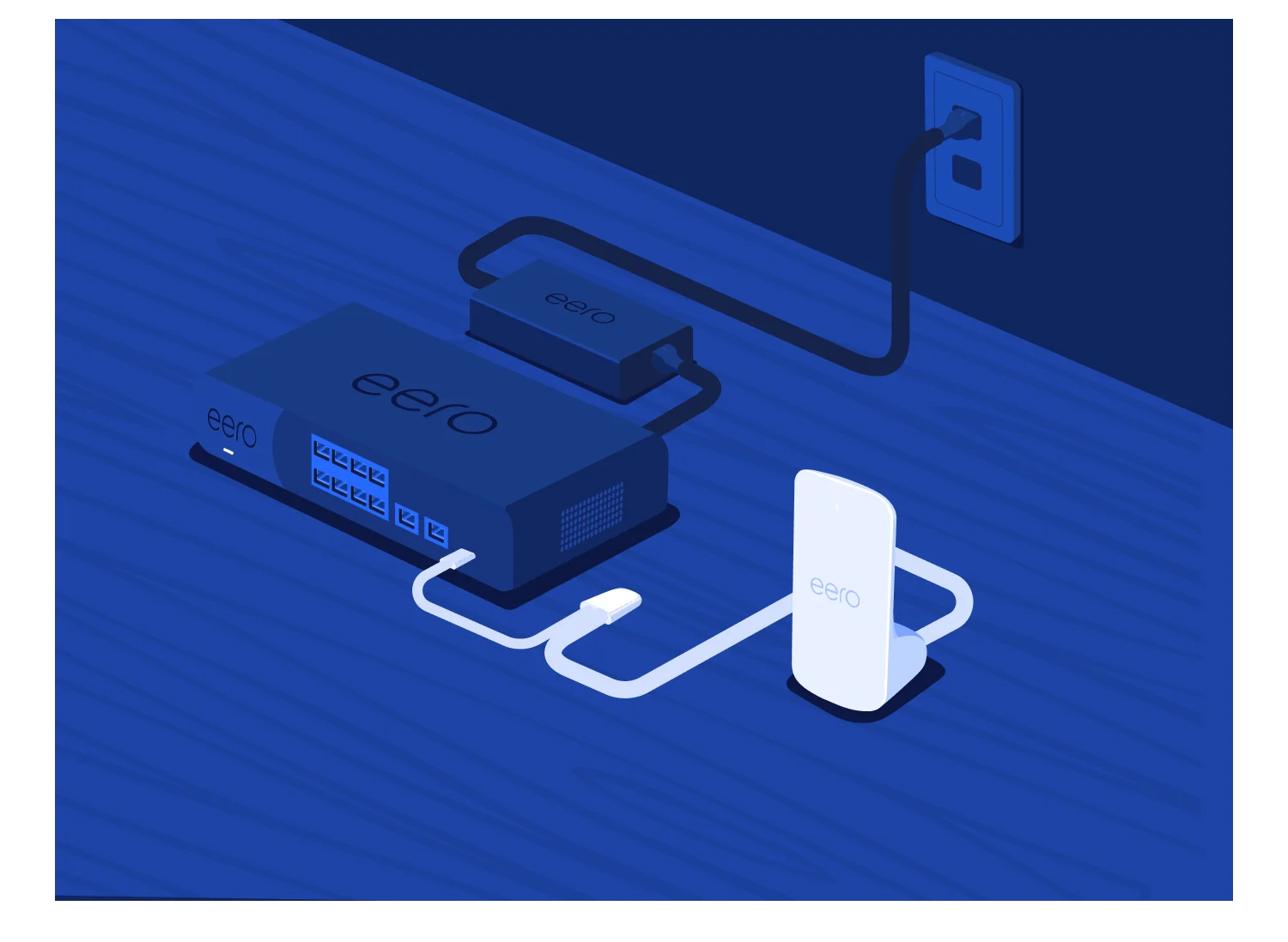

¿Cómo conecto eero Signal con un eero PoE Gateway?
Conecta eero Signal al puerto USB-C frontal sin conectar nada al cable en Y
Conecta el adaptador de 140 W incluido al puerto USB-C trasero
No uses el adaptador que vino con eero Signal, ya que puede interrumpir el funcionamiento de 140 W y reducir la potencia disponible para los dispositivos PoE conectados
Nota: Con eero Signal conectado, eero PoE Gateway asigna 9.3 W de su presupuesto de potencia disponible.
