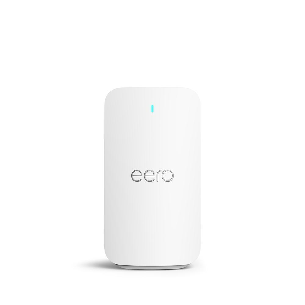

¿Qué es eero Signal?
eero Signal proporciona conectividad de respaldo celular dedicada a redes eero compatibles. Diseñado para mantener tu red en línea en caso de que tu conexión a internet principal falle, eero Signal detectará automáticamente una interrupción de internet y usará la mejor conexión de respaldo celular disponible a través de un eSIM multioperador incluido. No es necesario configurar un operador, encuentra la red adecuada para tu ubicación.
eero Signal requiere un plan de datos para habilitar la conectividad de respaldo, disponible a través de un eero Plus anual. eero Signal solo puede usarse para conectividad de respaldo en una sola ubicación y requiere una conexión a internet principal existente.
eero Signal está disponible en opciones 4G LTE y 5G RedCap y se configura en minutos. La aplicación eero te guía a través de la configuración y te permite administrar tu red desde cualquier lugar. Si deseas configurar eero Signal, consulta ¿Cómo configuro eero Signal?
