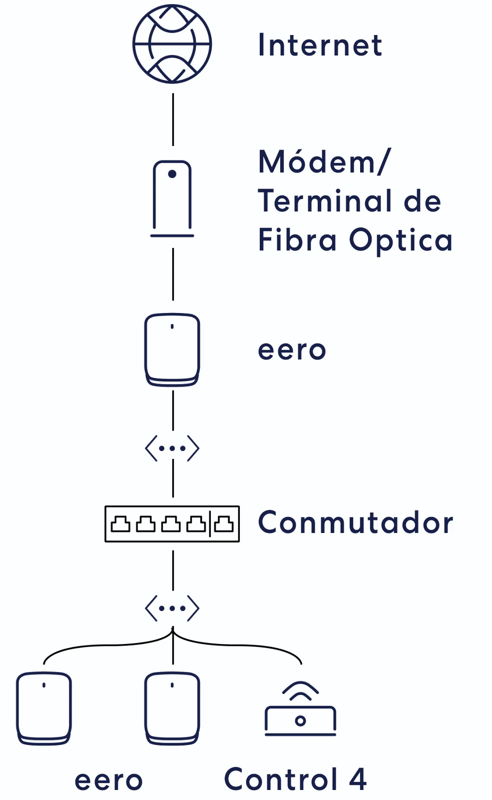

eero con Control4
En esta configuración, eero sirve como el router principal para la red, con otros eeros y cualquier equipo Control4 conectado por cable al eero gateway a través de un switch de red.

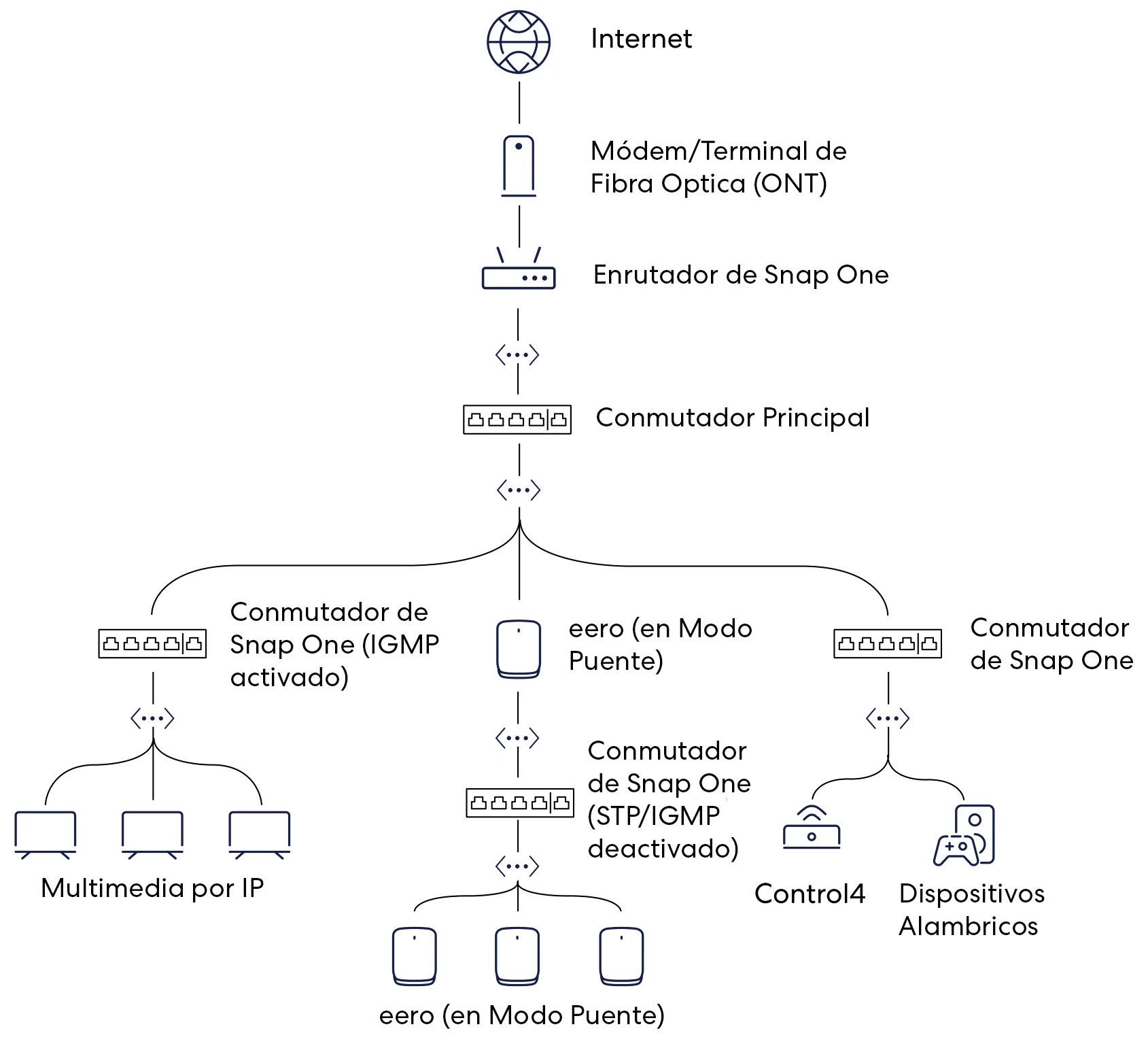

Router Snap One con eeros
Esta topología combina equipo Snap One existente con eero, y usa el router Snap One para servir como el servidor DHCP principal en la red.
En esta configuración, el eero gateway está conectado detrás del router Snap One principal en modo bridge, permitiéndole proporcionar cobertura inalámbrica sin interferir con el NAT existente.
Los eeros adicionales están conectados a la red a través de un switch de red.
Nota: El switch que sirve a los eeros de nodo hoja debe tener funciones avanzadas como STP e IGMP deshabilitadas para garantizar la estabilidad.

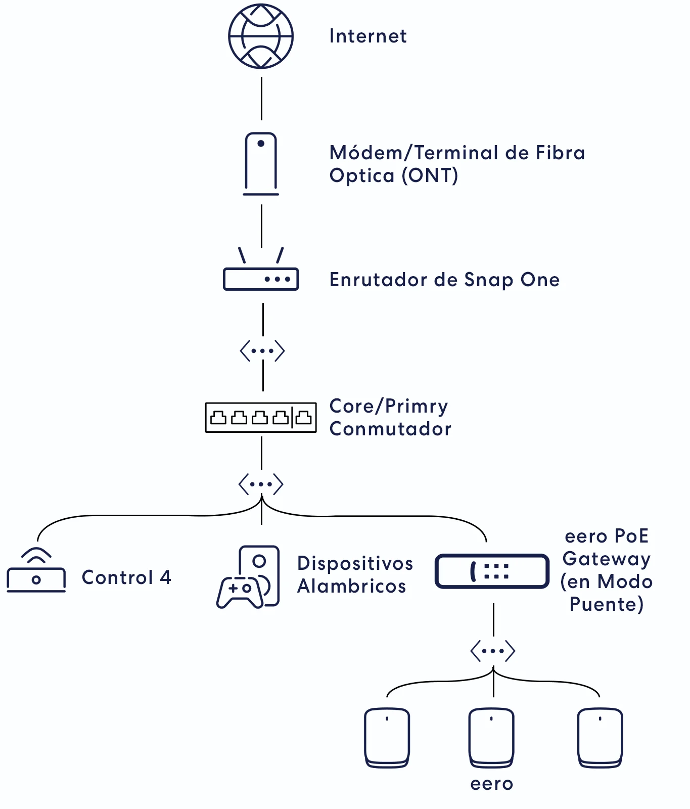

Configuración de eero PoE Gateway
Esta configuración usa un eero PoE Gateway en lugar de un eero estándar para eliminar la necesidad de switches de red adicionales. Los eeros en la red están configurados para modo bridge para permitir que el router Snap One administre DHCP.
Router Snap One con eeros y MoIP
Esta configuración tiene múltiples switches destinados a servir eeros en bridge, Control4 y clientes por cable, y un switch dedicado para Media over IP (MoIP).
Como se mencionó anteriormente, MoIP requiere que IGMP esté habilitado, lo que requiere un switch adicional para aislarlo del resto de la red.
