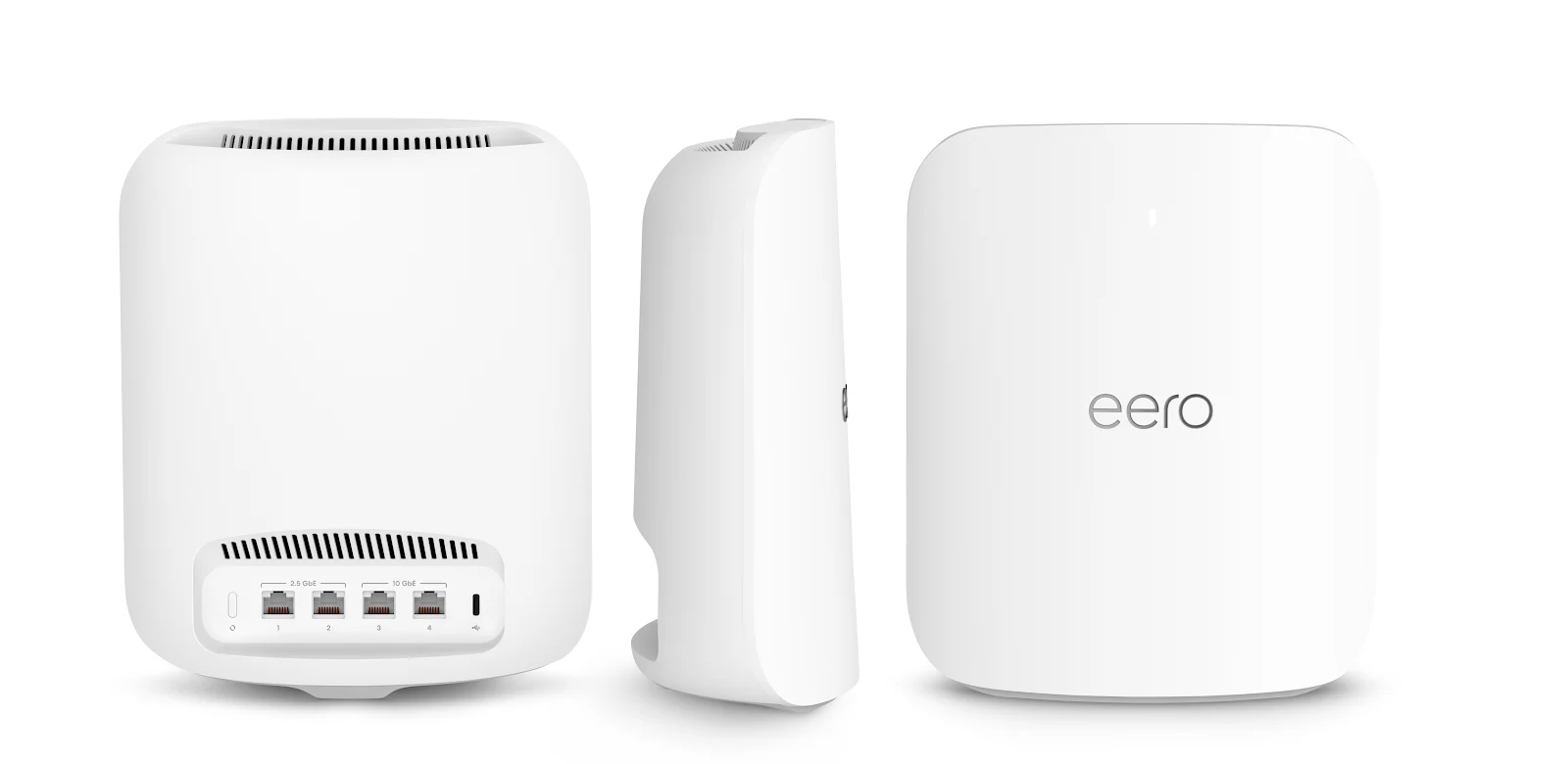

L'eero Max 7 est l'un des premiers routeurs Wi-Fi 7 disponibles sur le marché. Cet appareil eero comprend deux ports Ethernet 10 Gigabit à détection automatique et deux ports Ethernet 2,5 Gigabit à détection automatique. Il est compatible avec les forfaits Internet jusqu'à 10 Gbps.
Qu'est-ce que l'eero Max 7 ?
L'eero Max 7 est notre eero tri-bande Wi-Fi 7 le plus puissant. Il utilise les bandes 2,4, 5 et 6 GHz, et dispose de deux ports Ethernet 10 Gigabit plus deux ports Ethernet 2,5 Gigabit. Alimenté par la technologie Wi-Fi 7 et TrueMesh, l'eero Max 7 optimise votre wifi pour des vitesses sans fil allant jusqu'à 4,3 Gbps et des vitesses filaires allant jusqu'à 9,4 Gbps.

Quelle couverture puis-je obtenir ?
Un seul eero Max 7 fournira jusqu'à 232 m² de couverture. La portée peut être réduite en fonction du placement et des matériaux de construction utilisés dans la structure.
