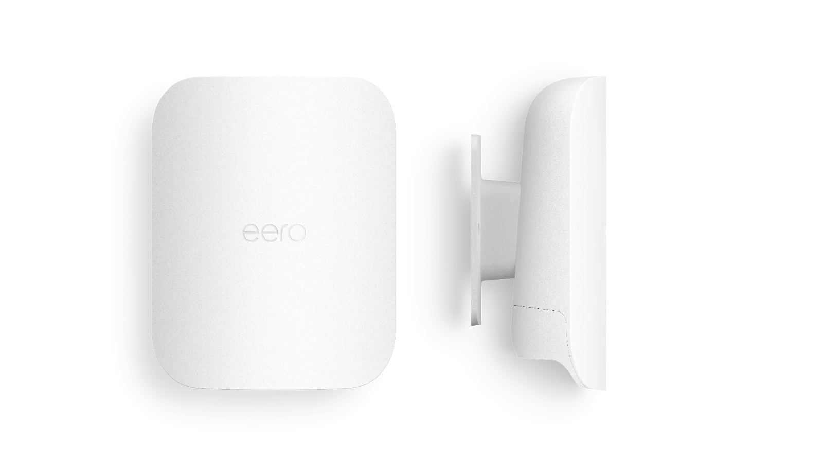

Le nouvel eero Outdoor 7 est notre premier modèle conçu pour les environnements extérieurs, apportant la vitesse et la commodité du Wi-Fi 7 dans votre jardin. Cet appareil eero est équipé d'un port Ethernet 2.5 gigabits, le rendant compatible avec les forfaits Internet jusqu'à 2.5 Gbit/s.
Qu'est-ce que l'eero Outdoor 7 ?
L'eero Outdoor 7 est notre première unité eero conçue pour une utilisation dans des environnements extérieurs. Il dispose d'une prise en charge intégrée du Wi-Fi 7, d'une portée étendue et d'une protection durable contre les intempéries, avec un seul port Ethernet 2,5 gigabits qui fournit également l'alimentation à l'unité via PoE+. Optimisé pour son rôle dans divers emplacements et climats, l'eero Outdoor 7 prend en charge des vitesses sans fil allant jusqu'à 2,1 Gbit/s tout en restant résistant aux intempéries avec un indice IP66.

L'eero Outdoor 7 offre la plus grande couverture de tous les produits eero à ce jour. Un seul eero Outdoor 7 fournira jusqu'à 15 000 pieds carrés (1 394 m²) de couverture. Pour la communication entre appareils eero, l'eero Outdoor 7 peut atteindre un rayon de 1 000 pieds via un pont sans fil point à point. La portée peut être affectée par l'emplacement et les matériaux de construction dans les structures à proximité. Pour des conseils sur l'emplacement, veuillez consultez Où dois-je placer mes eeros ?
