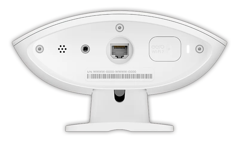

Tutte le principali porte I/O (ingresso/uscita) e funzioni di eero Outdoor 7 si trovano nella parte inferiore dell'unità. I nomi e le funzioni principali di ciascuna porta I/O su eero Outdoor 7 sono elencati di seguito, in ordine da sinistra a destra:
  1. Sfiato impermeabile: Consente a eero di sfiatare il calore in eccesso senza esporre l'unità a polvere, sporco, acqua o altri contaminanti.
  2. Porta di messa a terra: Consente di collegare un conduttore in rame intrecciato #8 all'unità, mitigando gli effetti di una sovratensione elettrica indotta da fulmini.
  3. Porta PoE+ da 2,5 GbE: Fornisce connessione alla rete e alimentazione in configurazione cablata o solo alimentazione in configurazione wireless.
  4. Pulsante di ripristino: Consente il ripristino manuale soft e hard dell'hardware eero secondo necessità per la risoluzione dei problemi.
  5. LED di stato: Fornisce informazioni aggiornate sullo stato corrente dell'unità eero. Vedi: Cosa significano i colori della luce LED sul mio eero?

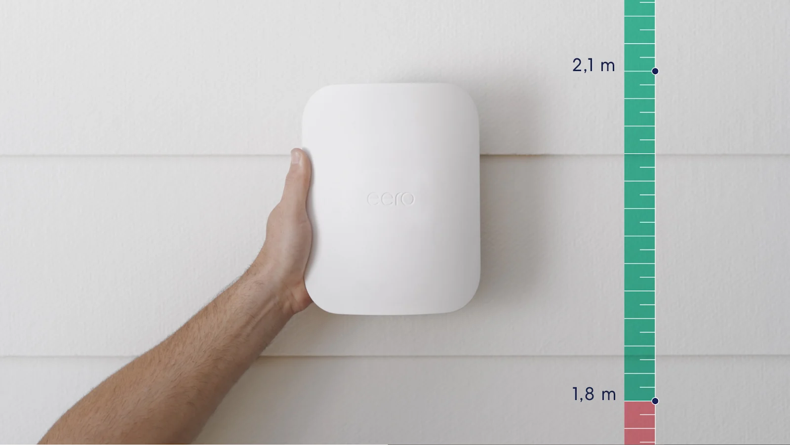

Posizionamento ottimale

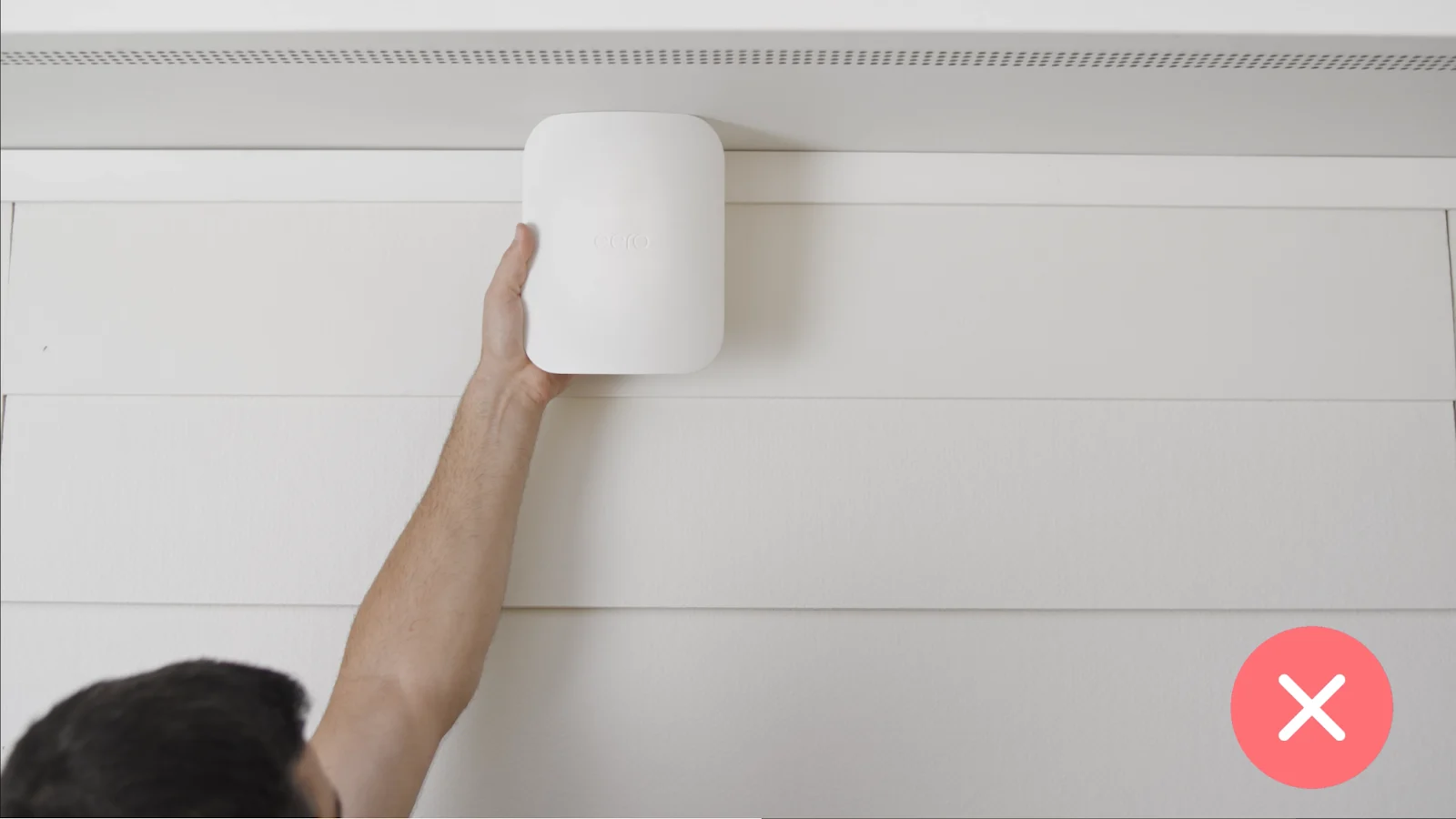

L'altezza di installazione ottimale per eero Outdoor 7 è di 1,8-4,6 m (6-15 piedi) dal suolo. Ciò garantisce un'adeguata distanza affinché il segnale wifi raggiunga la massima portata.
Quando monti questo dispositivo in posizioni elevate, assicurati di prendere precauzioni per garantire che il dispositivo non cada e ferisca i passanti o danneggi la proprietà.
Assicurati che ci sia almeno 30 cm (un piede) di spazio sia sopra che sotto la staffa di montaggio per eero Outdoor 7 nella posizione desiderata. Assicurati che eero non sia vicino a ostruzioni, come alberi grandi, griglie, parabole satellitari, ecc.
Importante: Il dispositivo deve essere installato con le porte rivolte verso il basso affinché funzioni correttamente e per prevenire l'accumulo e l'ingresso di acqua. Questo è necessario per un'installazione corretta: la mancata osservanza annullerà la garanzia dell'unità.

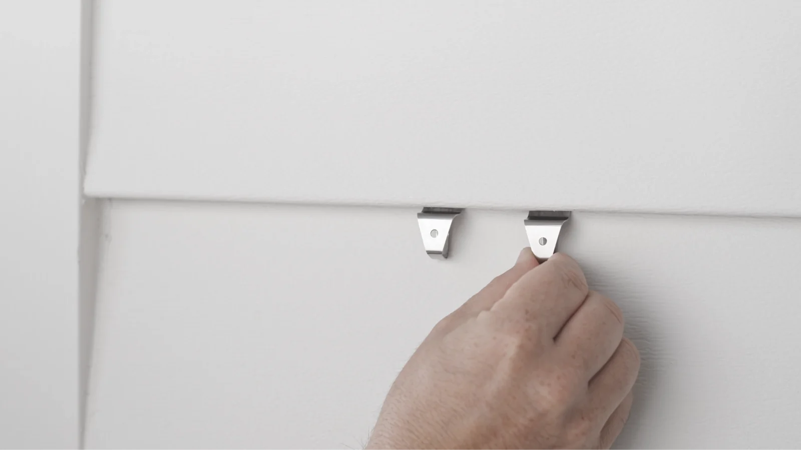

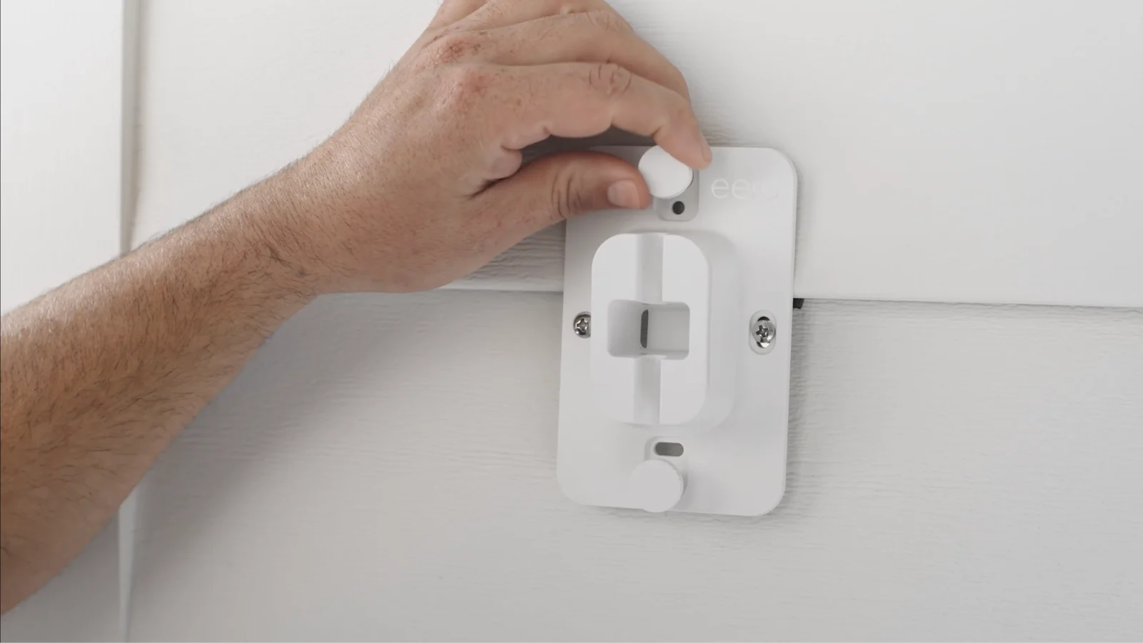

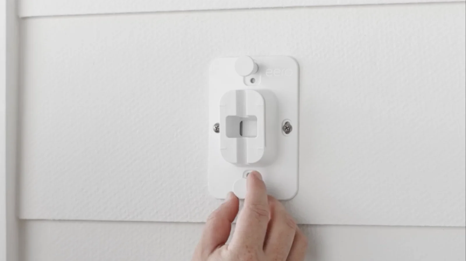

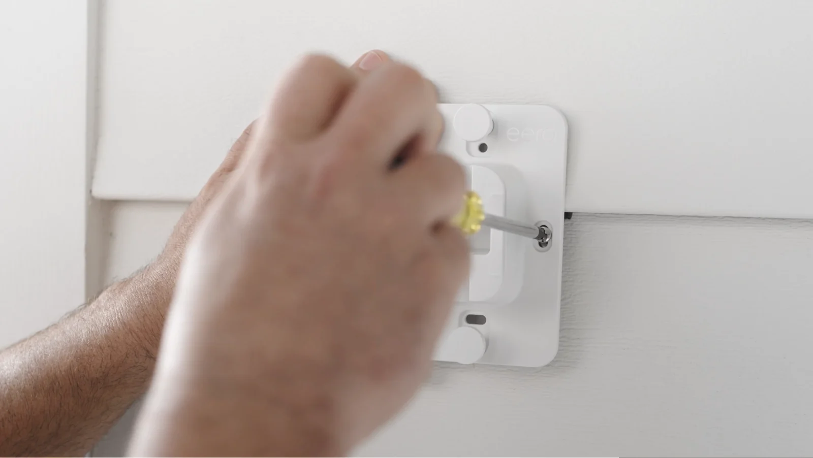

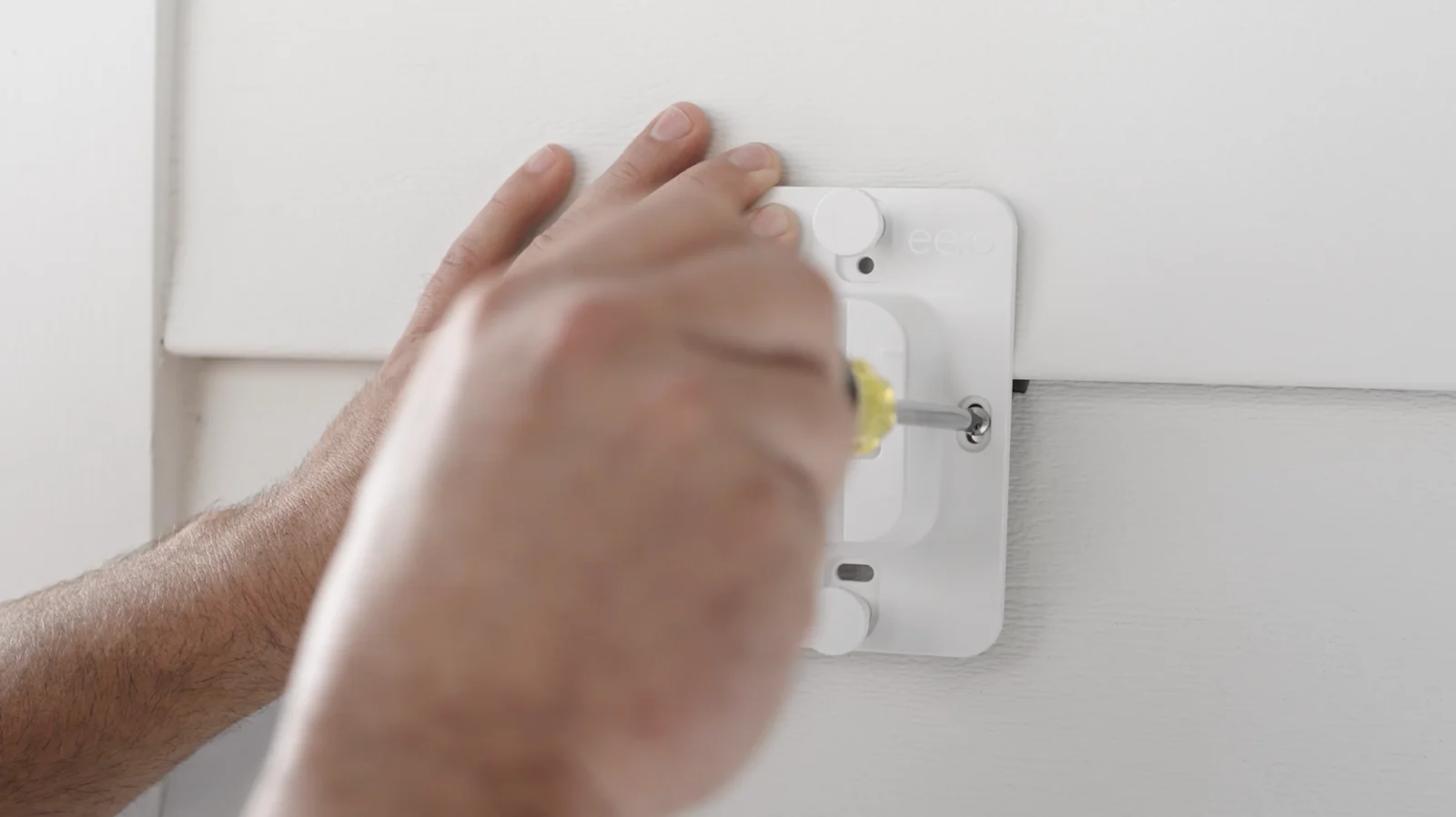

Montaggio su rivestimento in vinile
  1. Inserisci le clip per rivestimento in vinile in una giunzione tra i pannelli di rivestimento dove desideri posizionare la staffa di montaggio.
  2. Fissa la staffa alle clip con le viti incluse. La combinazione delle clip e della staffa di montaggio bloccherà il materiale di rivestimento.
  3. Stringi le viti delle clip per massimizzare la forza di ritenzione, mantenendo la staffa in posizione. Assicurati che il logo eero sulla staffa di montaggio sia rivolto verso l'alto.
  4. Usa le viti di livellamento per portare la parte posteriore della staffa di montaggio in verticale. Stringi a mano almeno mezzo giro oltre il punto in cui la staffa è approssimativamente livellata.

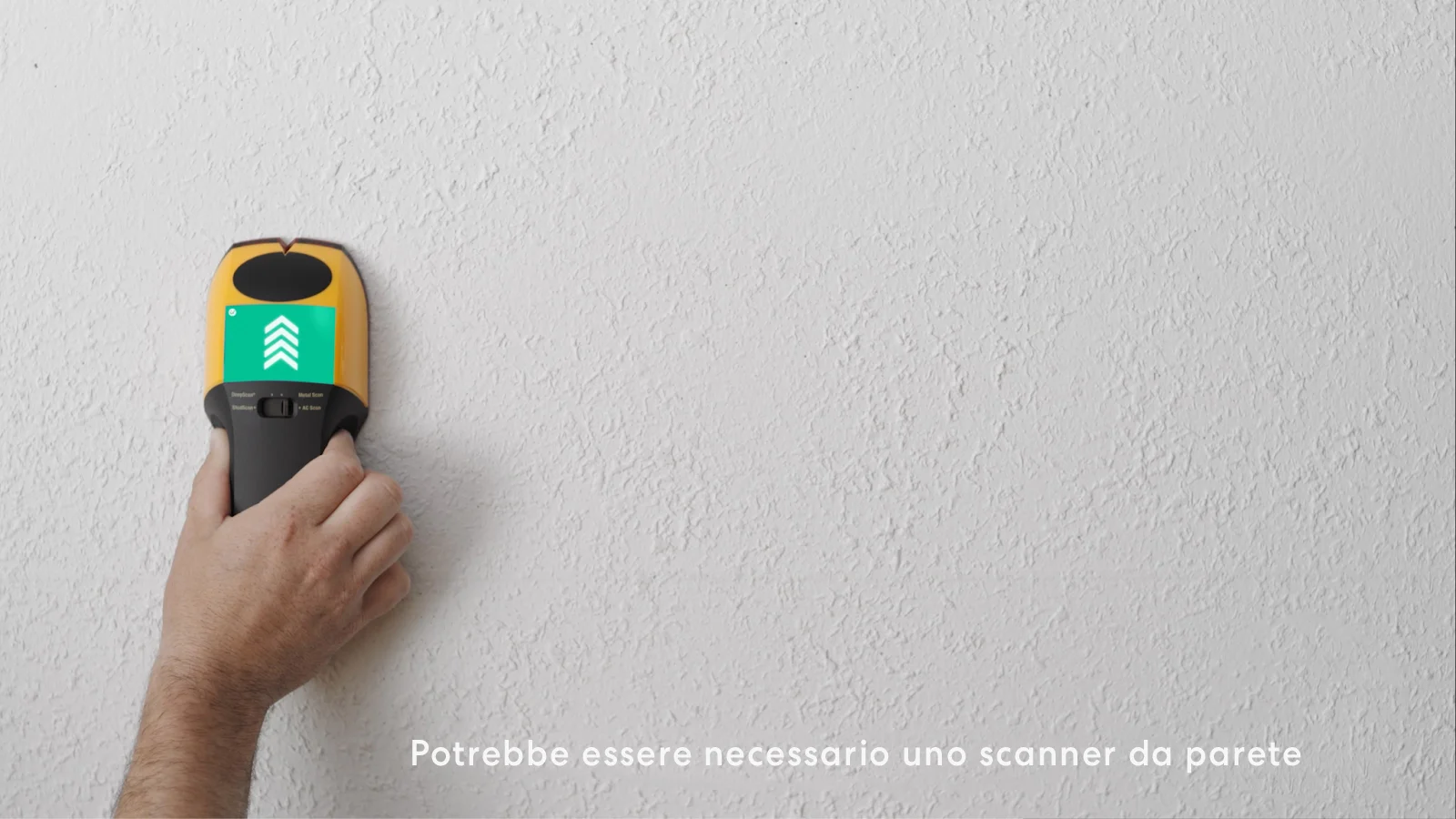

Prima di fissare la staffa di montaggio nella posizione scelta, assicurati di verificare la presenza di cavi o tubi nascosti.
Assicurati di evitare di danneggiarli quando pratichi i fori per installare la staffa di montaggio.

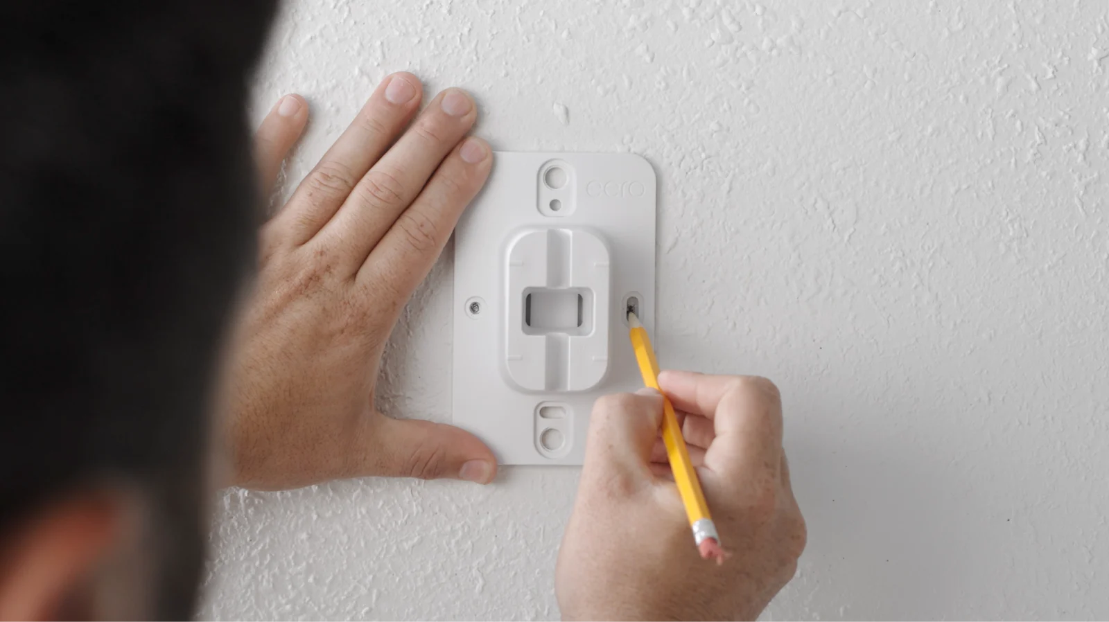

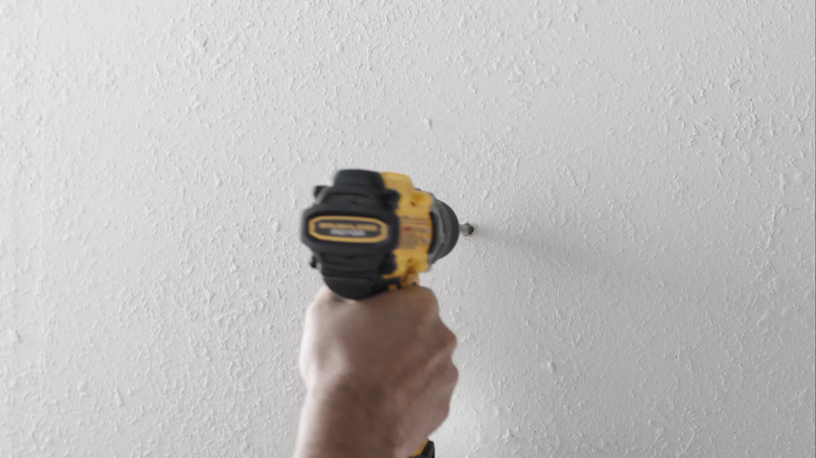

Usa la staffa di montaggio per segnare dove verranno posizionate le viti e una livella per allineare l'unità (i fori interni sono distanziati di circa 8,3 cm). Il logo eero sulla staffa di montaggio dovrebbe essere rivolto verso l'alto.

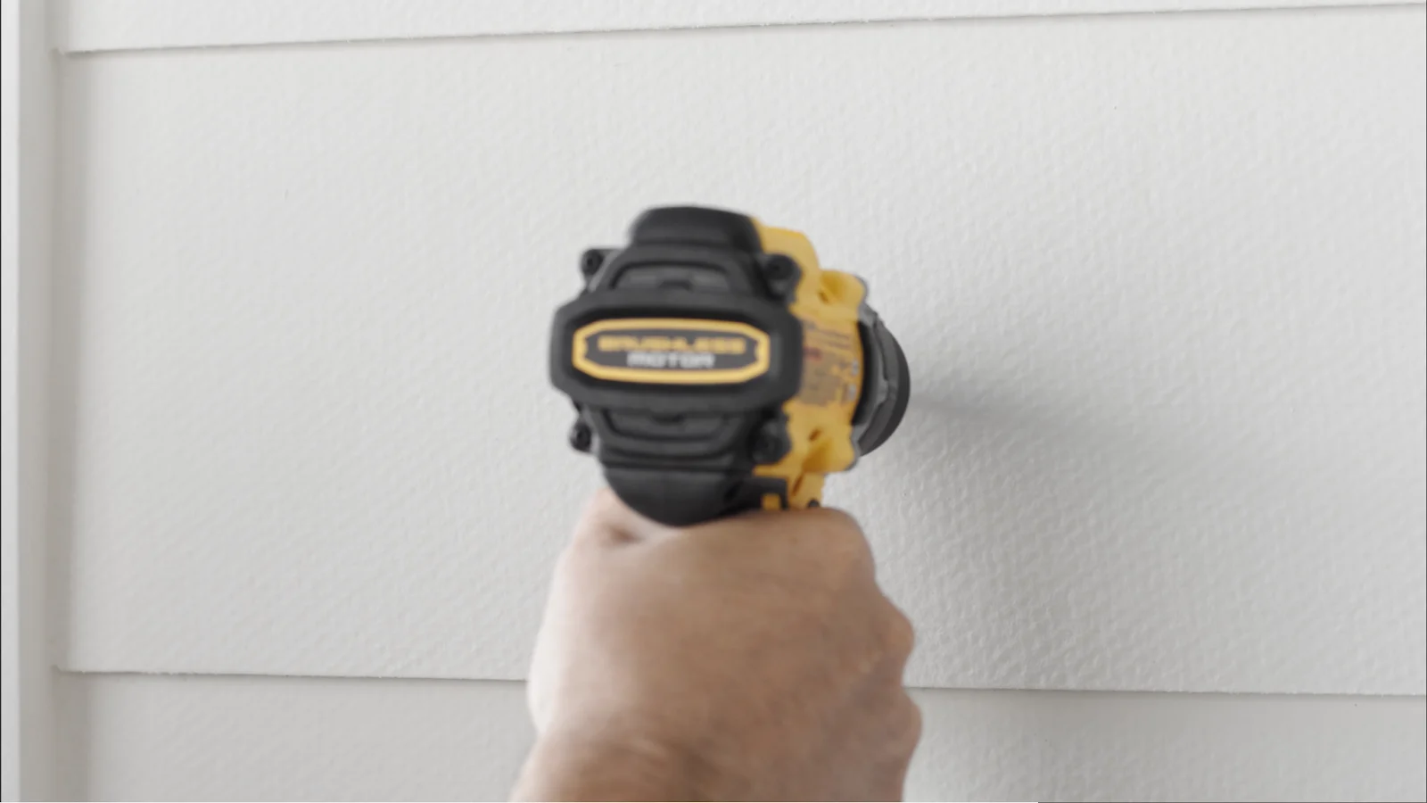

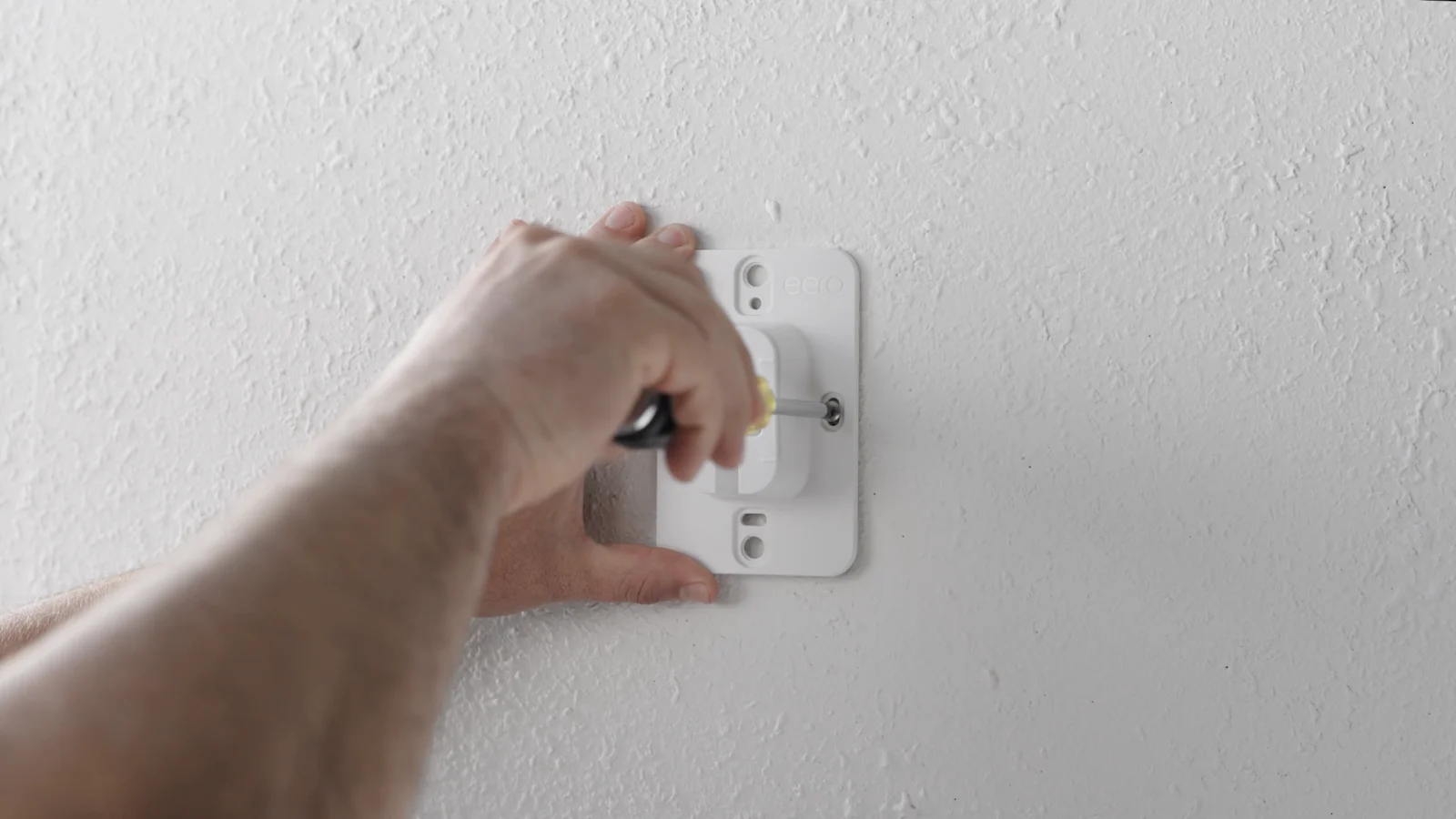

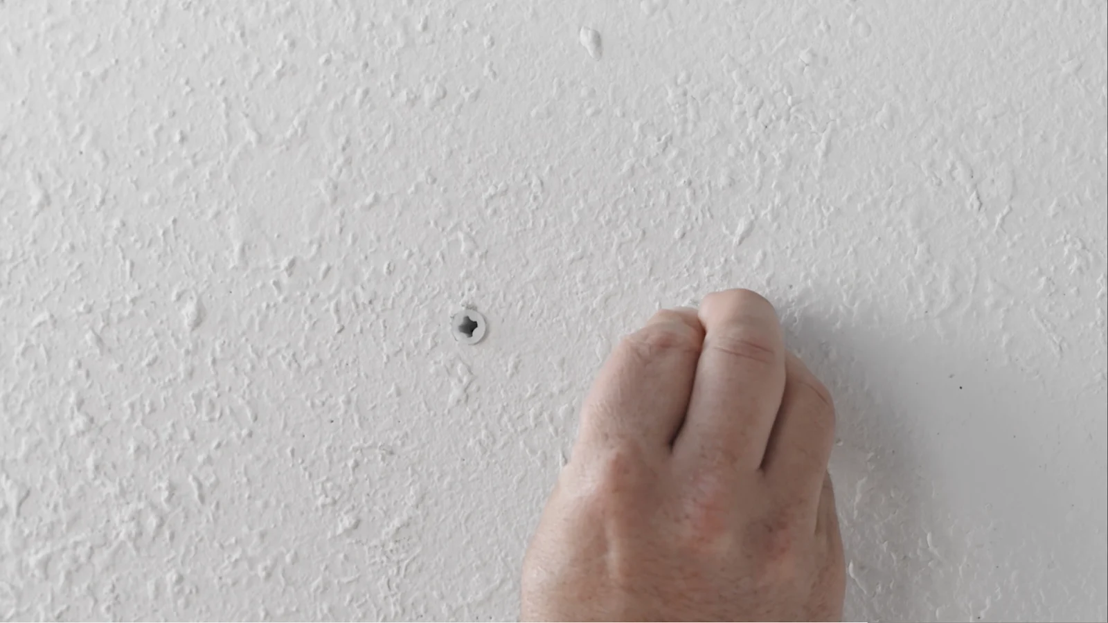

Stucco:

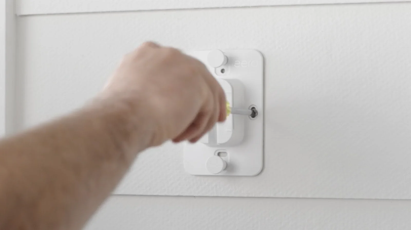

  1. Pratica fori pilota. I fori pilota dovrebbero essere di 6,35 mm per i tasselli e le viti forniti
  2. Inserisci i tasselli per cartongesso
  3. Usa le viti per fissare la staffa di montaggio ai tasselli
Legno o cemento fibrorinforzato:
  2. Usa le viti per fissare la staffa di montaggio alla parete
  3. Se il pannello ha una pendenza verso il basso, puoi allentare leggermente le viti di ritenzione e usare le viti di livellamento per regolare l'angolo

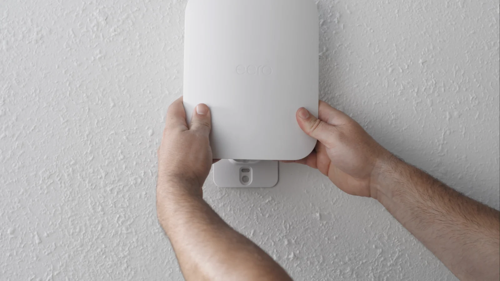

Fissaggio di eero alla staffa
Quando monti eero sulla staffa correttamente, il dispositivo scivolerà in posizione con un "clic" udibile, formando un accoppiamento a pressione. Non sono necessari strumenti o procedure aggiuntivi per montare il dispositivo e dovrebbe essere facilmente rimovibile facendo scorrere il dispositivo verso l'alto e fuori dalla staffa.

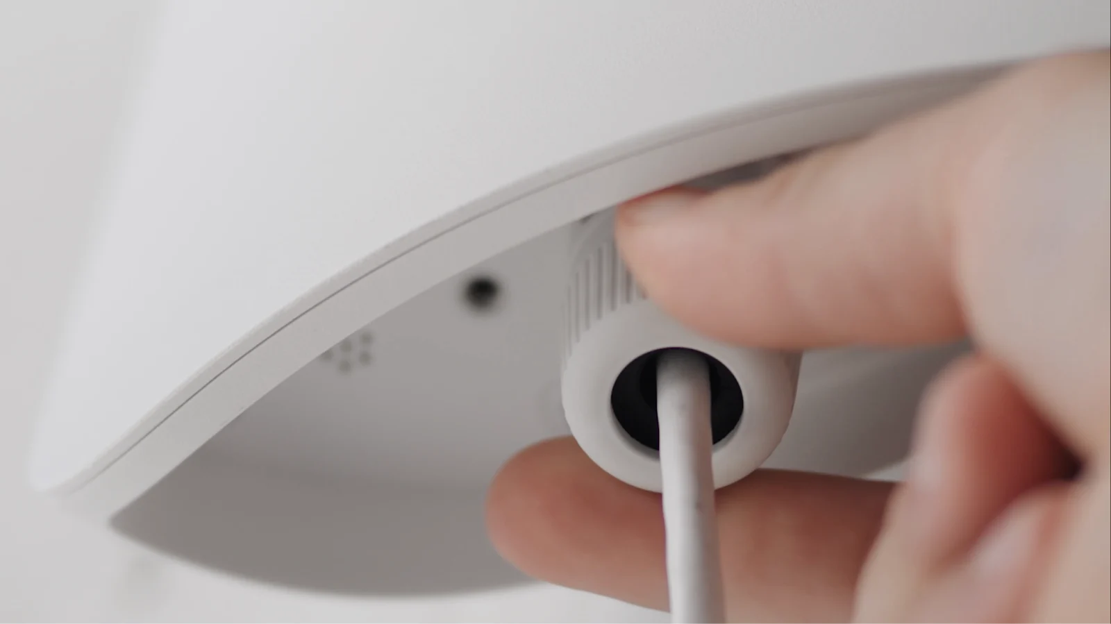

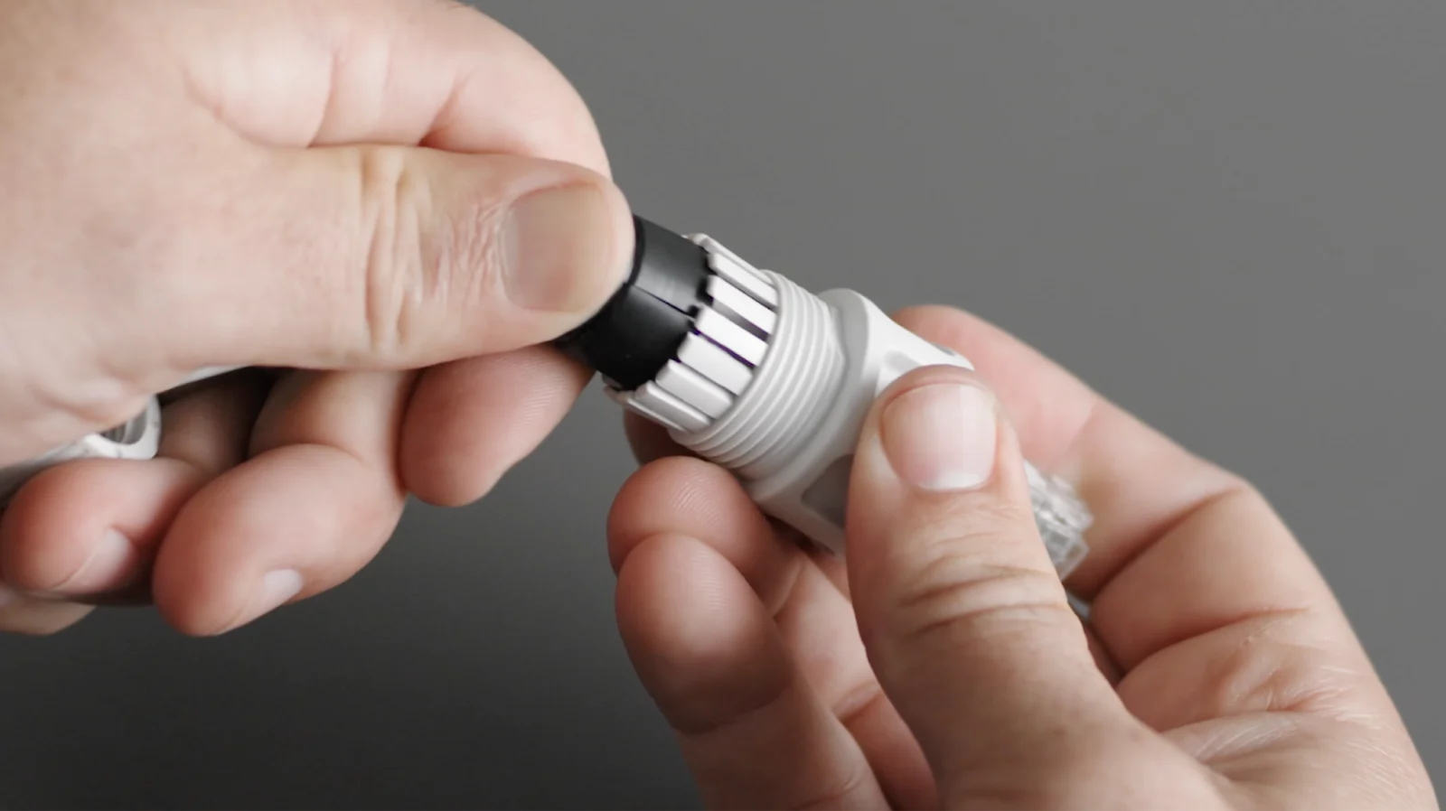

Sigillatura del cavo Ethernet

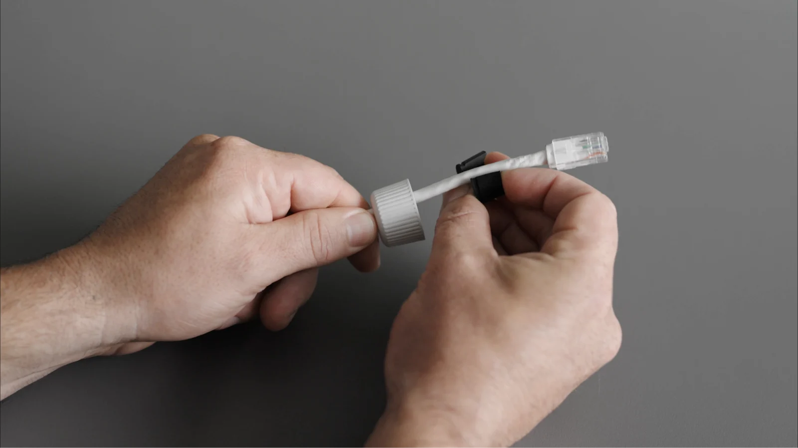

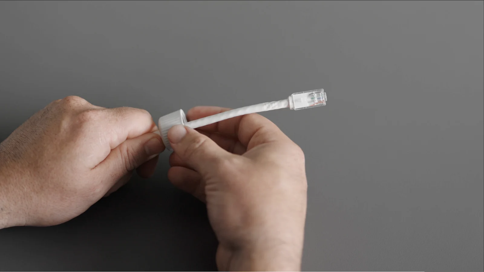

Il cavo Ethernet collegato a eero Outdoor 7 deve essere sigillato per proteggere da sporco o umidità eccessivi. Il cavo Ethernet deve avere una guaina rotonda ed essere classificato per uso esterno.
Se stai utilizzando l'adattatore di alimentazione PoE+ da 30W di eero, il dado di sigillatura sarà avvolto attorno all'adattatore fuori dalla confezione. Altrimenti, segui le istruzioni seguenti:
  1. Inserisci il cavo Ethernet attraverso il dado di sigillatura
  2. Apri la guarnizione per avvolgerla attorno al cavo, quindi spingi il cavo attraverso il corpo del connettore
  3. Una volta che il cavo è attraverso il corpo, spingi la guarnizione all'interno dei rebbi del corpo

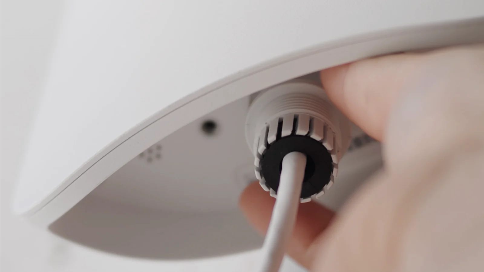

  4. Collega il cavo Ethernet. Avvita il connettore M22 in eero Outdoor 7. Stringi a mano fino a quando il cavo è sigillato
  5. Stringi a mano il dado di sigillatura sul corpo del connettore M22
Fattori aggiuntivi da tenere a mente:
  • Alcuni cavi Ethernet con grandi modanature esterne non si adatteranno al corpo M22.
  • Non utilizzare un cavo Ethernet piatto, poiché il connettore M22 non sigillerà correttamente attorno al cavo.

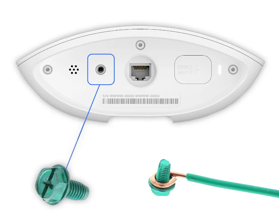

Messa a terra di eero Outdoor 7 (se necessario)
Se desiderato o richiesto dal codice elettrico locale, eero Outdoor 7 ha disposizioni per la messa a terra per gestire eventi di sovratensione elettrica indotti da fulmini. In ambienti con frequenti sovratensioni elettriche, si consiglia la messa a terra di eero Outdoor 7. Il cavo di messa a terra non è incluso.
Sia eero Outdoor 7 che l'adattatore di alimentazione PoE+ per esterni da 30W hanno un inserto M4 che consente di collegare un cavo di collegamento #8 all'unità e condurlo direttamente a terra.
  • Collega un cavo di collegamento sia a eero Outdoor 7 che all'adattatore di alimentazione PoE+.
OPPURE
  • Collega un cavo di collegamento a eero Outdoor 7 e a qualsiasi altra fonte di terra (piastra di collegamento, picchetto di terra, ecc.).
Se non sei sicuro di come mettere a terra correttamente l'unità o ti senti a disagio con il cablaggio, assicurati di consultare un elettricista prima di procedere.
