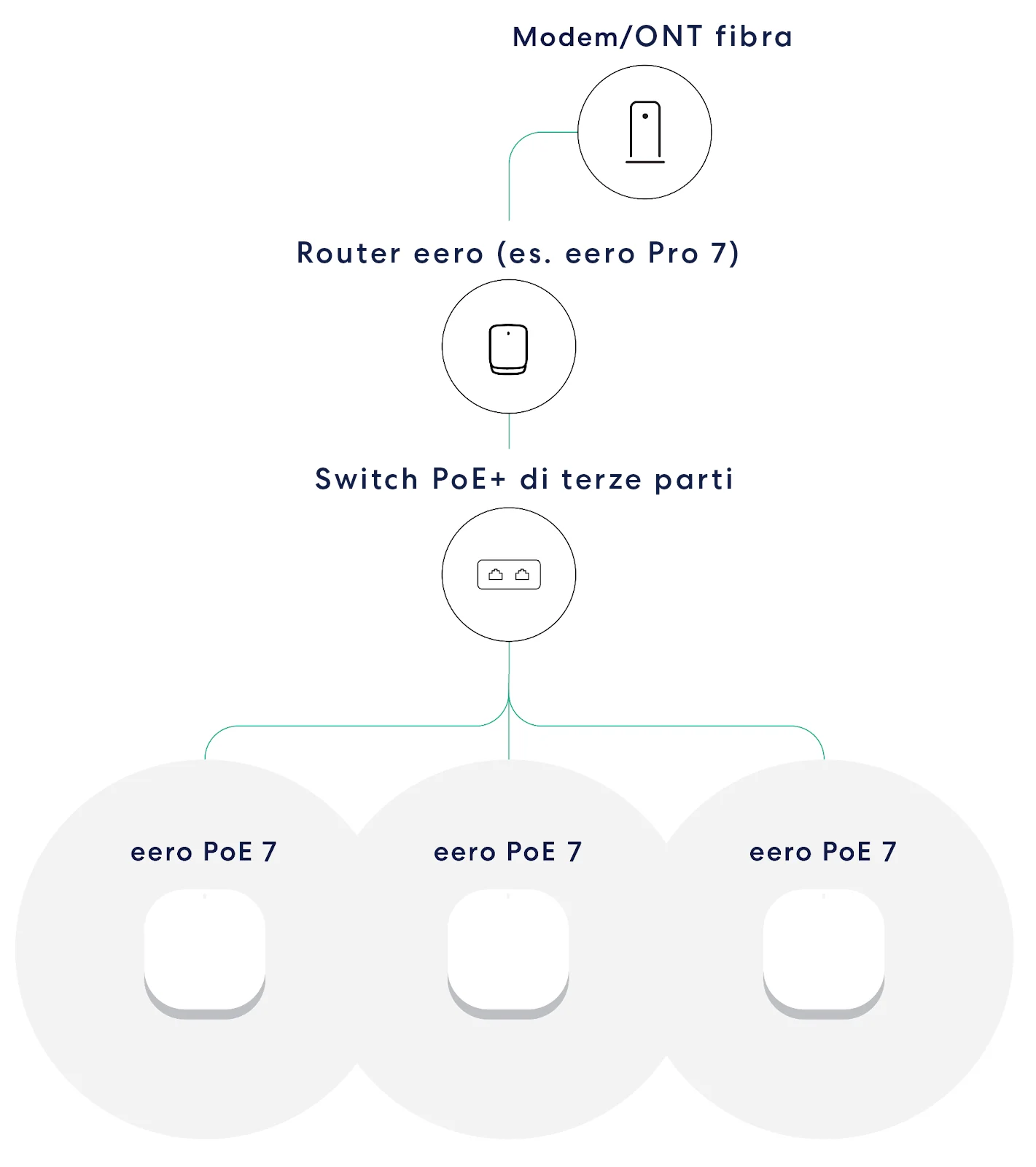

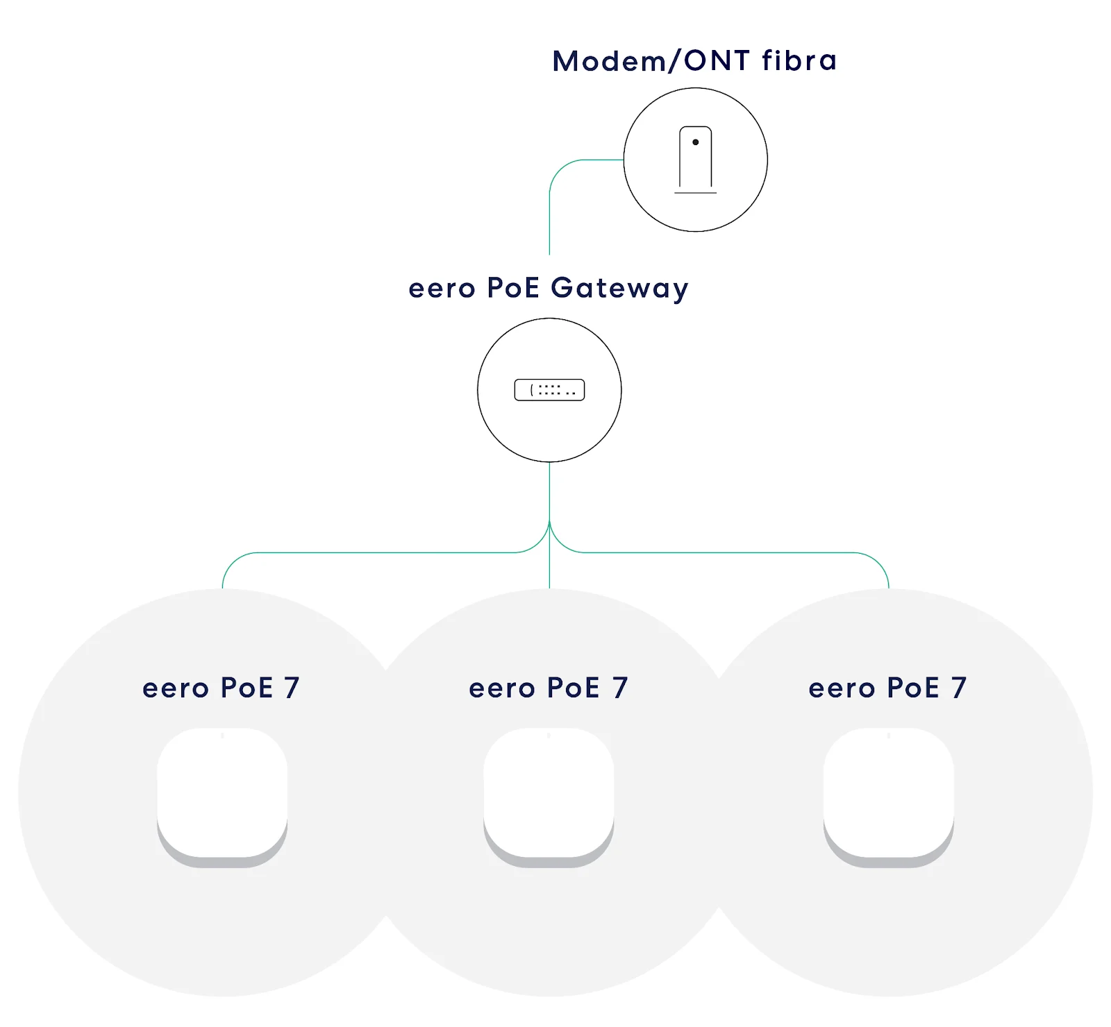

Layout di rete: Avrai bisogno di un eero gateway tra il tuo modem e il tuo switch PoE. L'eero gateway gestisce la tua connessione Internet e instrada il traffico agli altri eero. Se stai utilizzando un eero PoE 7 come gateway, richiederà una fonte di alimentazione aggiuntiva: PoE+ 25,5W (802.3at) o adattatore di alimentazione USB-C da 27W (venduto separatamente).
Porta di connessione: Collega il cavo PoE alla porta Ethernet sinistra contrassegnata con "10" sul tuo eero PoE 7. Questa porta gestisce sia la connessione Internet che l'ingresso di alimentazione.
Installazione professionale consigliata: La configurazione delle reti PoE può essere complessa. Consigliamo di collaborare con un installatore professionista per garantire che tutto sia configurato correttamente.
Se decidi di utilizzare uno switch o un injector PoE+ di terze parti, tieni presente durante la configurazione della rete che l'eero gateway deve essere posizionato "davanti" (upstream) dello switch PoE+, tra il modem/ONT e lo switch PoE+.
Nota: Se la tua rete è già in modalità bridge, passa temporaneamente alla modalità Double NAT. Disabilita la modalità bridge, rimuovi il vecchio router e installa il tuo eero gateway. Quindi puoi reimpostare il router upstream in modalità bridge.

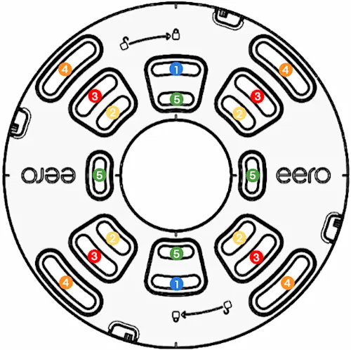

  3. Inserisci i tasselli in plastica per cartongesso nei fori pilota. La codifica a colori corrisponde alla tabella delle dimensioni delle viti visualizzata di seguito
Passaggio 2: Seleziona le viti giuste
Utilizza questa guida per scegliere le viti corrette per la tua installazione:
Slot
Dimensione vite
1
USA - Presa a gang singolo (presa di corrente standard)
6-32
2
USA - Ottagono da 3,5 pollici (8,9 cm)
8-32
3
USA - Ottagono e rotondo da 4 pollici (10,2 cm)
8-32
4
USA - Quadrato da 4 pollici (10,2 cm) e montaggio a superficie
8-32
5
Presa a gang singolo UE e Regno Unito
M3
Nota: La dimensione della vite è il diametro del gambo/corpo principale (in millimetri)-passo del filetto.

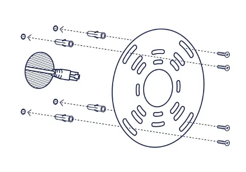

Passaggio 3: Montaggio della staffa
  1. Posiziona la staffa di montaggio sopra i fori pilota
  2. Fissa la staffa utilizzando le viti appropriate per la tua posizione
  3. Fissa saldamente la staffa prima di continuare
Nota: Consulta il diagramma seguente per indicazioni sull'utilizzo dei tasselli per cartongesso per montare la staffa sul cartongesso.

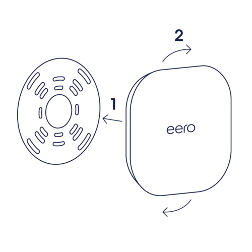

  1. Posiziona il tuo eero PoE 7 sulla staffa di montaggio
  2. Ruota il dispositivo in senso orario finché non senti un clic
  3. Continua a ruotare finché non senti uno scatto: ora è fissato saldamente in posizione
