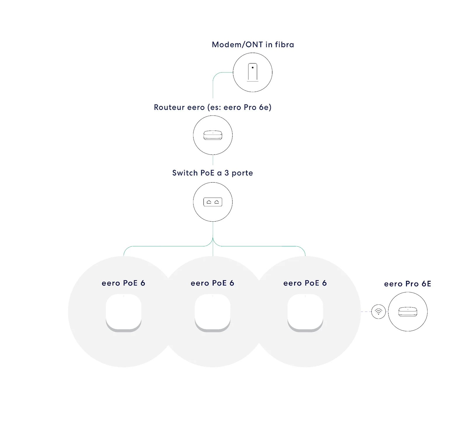

Cosa devo sapere sulla configurazione della mia rete?
Il tuo eero PoE 6 funziona meglio quando è collegato a una fonte di alimentazione PoE. Ecco cosa devi sapere:
Requisiti di alimentazione: Ogni eero PoE 6 necessita di 15,4 W di potenza dalla tua apparecchiatura PoE. Assicurati che la tua alimentazione possa gestire tutti i dispositivi che prevedi di collegare.
Layout di rete: Avrai bisogno di un gateway eero tra il tuo modem e il tuo switch PoE. Il gateway eero gestisce la tua connessione Internet e instrada il traffico agli altri eero. Se il tuo gateway è anche un eero PoE 6, avrà bisogno della propria fonte di alimentazione: un iniettore PoE o l'adattatore di alimentazione da 15 W.
Porta di connessione: Collega il tuo cavo PoE alla porta esterna contrassegnata "2.5" sul tuo eero PoE 6. Questa porta gestisce sia la connessione Internet che l'ingresso di alimentazione.
Installazione professionale consigliata: La configurazione delle reti PoE può essere complessa. Consigliamo di lavorare con un installatore professionista per garantire che tutto sia configurato correttamente.
Nota: Se la tua rete è già in modalità bridge, passa temporaneamente alla modalità Double NAT. Disabilita la modalità bridge, rimuovi il tuo vecchio router e installa il tuo gateway eero. Quindi puoi reimpostare il tuo router upstream in modalità bridge.
