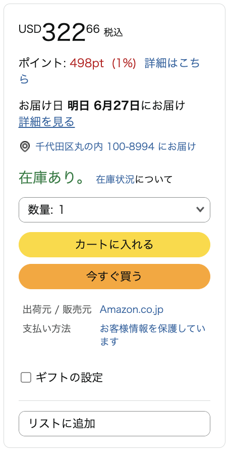

標準的なAmazon販売者インターフェースは、表示されている製品画像の右側に表示されます。Amazon販売者インターフェースを使用していることを確認するには、製品がAmazon.comから出荷され、Amazon.comが販売していることを確認してください。Amazonが販売する製品にはAmazonの返品ポリシーが適用されます。

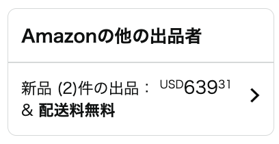

Amazonが販売する製品をサードパーティの販売者が新品または中古で出品している場合、Other sellers on Amazon の下に表示されます。サードパーティの販売者が販売する製品は、Amazonが直接販売する新品の価格とは異なる場合があります。サードパーティの販売者から出荷される製品は販売者の在庫から提供されており、AmazonやeeroによるVerifiedは行われていません。
