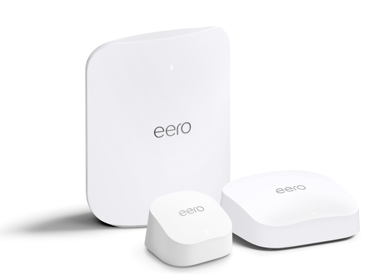

互換性のあるデバイスは?
互換性のあるeeroデバイス*
  • eero 7
  • eero Pro 7
  • eero Outdoor 7
  • eero Max 7
  • eero PoE 7
  • eero Pro 6E
  • eero 6+
  • eero Pro 6
  • eero 6
  • eero Pro
  • eero
*eeroモデルの提供状況は地域によって異なります。詳細は「eeroはアメリカやカナダ以外でも使えますか」をご確認ください。
