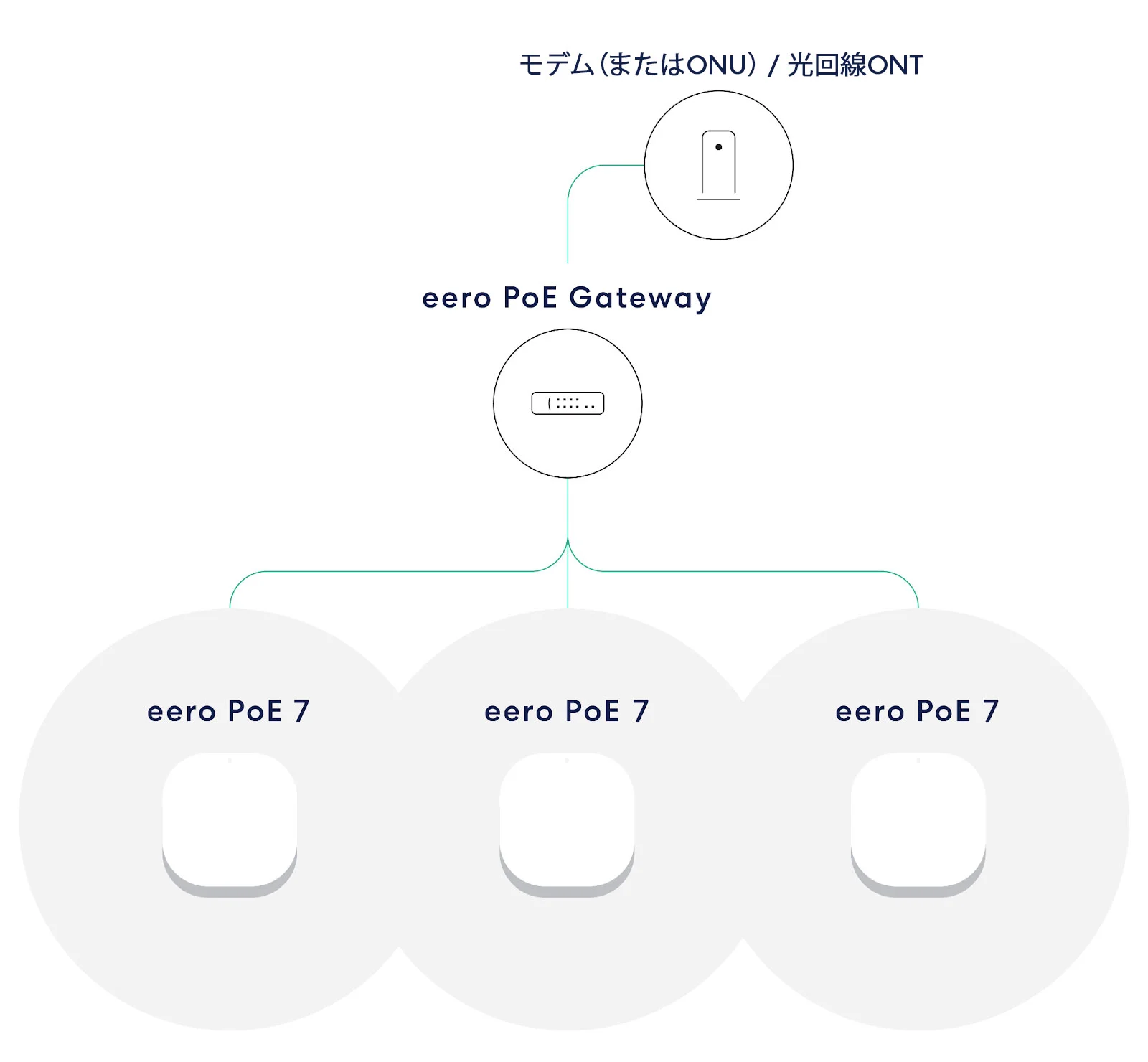

ネットワーク構成:モデムとPoEスイッチの間に、ゲートウェイとして機能するeeroを1台配置する必要があります。ゲートウェイeeroはインターネット接続を管理し、他のeeroへトラフィックをルーティングします。eero PoE 7をゲートウェイとして使用する場合は、別途電源が必要です:PoE+ 25.5W(802.3at)または27W USB-C電源アダプター(別売)。
接続ポート: eero PoE 7の左側にある「10」と表示されたイーサネットポートにPoEケーブルを接続してください。このポートは、インターネット接続と電力供給の両方を担います。
専門業者による設置を推奨:PoEネットワークの構築は複雑になる場合があります。正しく設定するために、専門の設置業者にご依頼されることをお勧めします。推奨トポロジー構成については、以下をご参照ください:

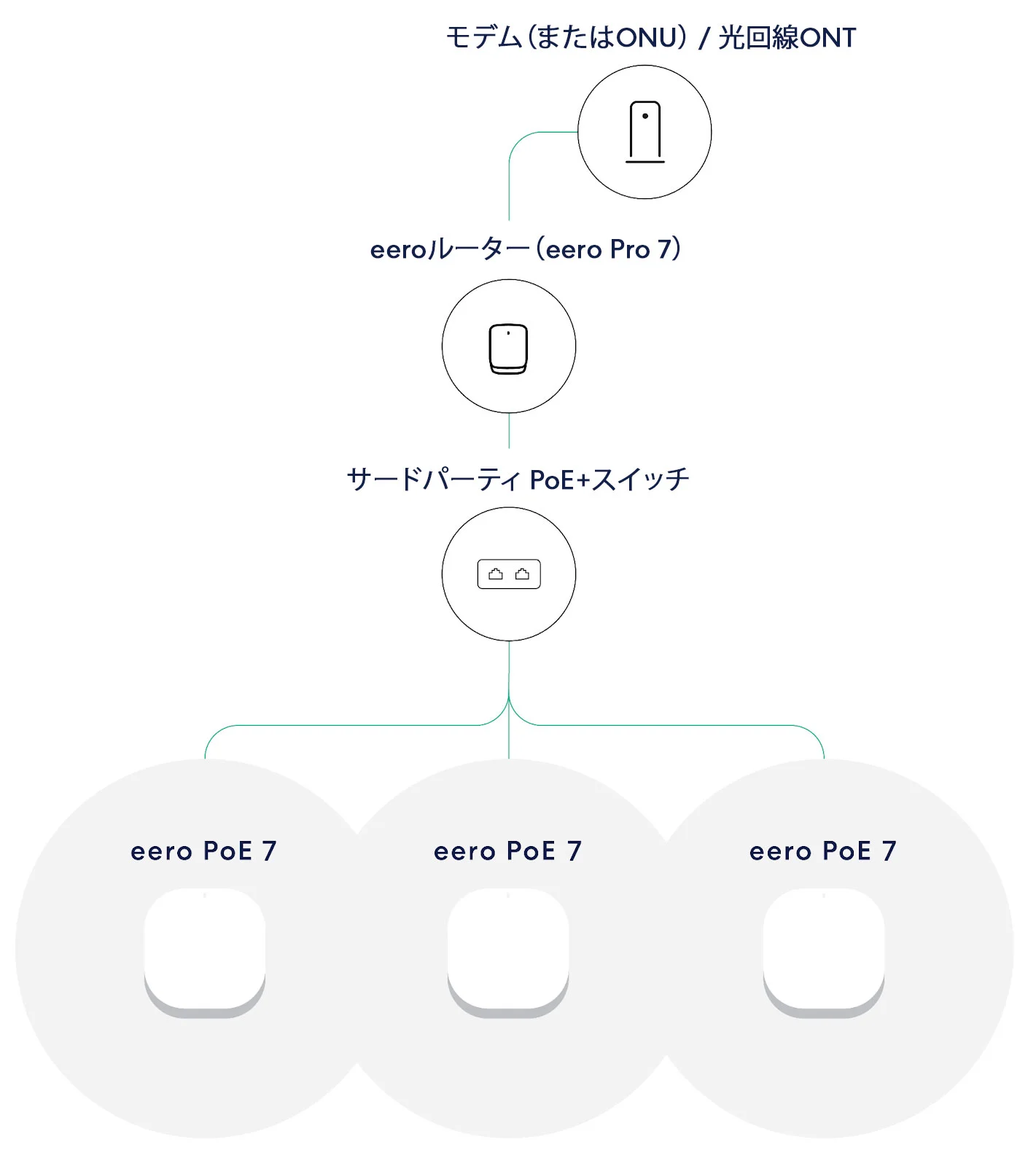

サードパーティ製のPoE+スイッチまたはPoE+インジェクターを使用する場合は、ネットワークのセットアップ時に次の点にご注意ください。ゲートウェイeeroは、モデム/ONTとPoE+スイッチの間、つまりPoE+スイッチよりも「前段(上流側)」に配置する必要があります。下図をご参照ください:

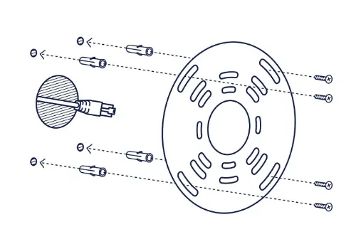

  1. 壁または天井への取り付け場所をお選びください
  2. 本製品を取り付けたい箇所に、直径6 mmの下穴をあけてください。
  3. プラスチック製の石膏ボードアンカーを下穴に挿入してください。色分けはネジサイズに対応しており、詳細は以下の対応表をご覧ください。

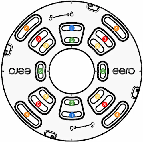

手順2:適切なネジを選ぶ
このガイドを参考に、取り付けに適したネジをお選びください:
地域・タイプ
ネジサイズ
1
米国 – 1口コンセント(標準電源コンセント)
#6-32
2
米国 - 3.5インチ八角形
No.8-32 UNC
3
米国 - 4インチ 八角形・丸型
No.8-32 UNC
4
US規格 - 4インチ角・露出取り付け
No.8-32 UNC
5
EU・UK対応 シングルギャングコンセント
M3
注:ねじのサイズは、軸径(mm)-ねじピッチで表示されます。
手順3:ブラケットを取り付ける
  1. 取付金具を下穴の上に位置合わせしてください。
  2. 設置場所に合った適切なネジを使用して、ブラケットを固定してください。
  3. 次の手順に進む前に、ブラケットをしっかりと固定してください。
注記:石膏ボード用アンカーを使用してブラケットを石膏ボードに取り付ける方法については、以下の図を参照してください。

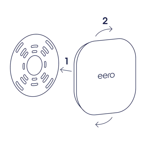

ステップ5:デバイスを取り付ける
  1. eero PoE 7をマウントブラケットに取り付けてください。
  2. カチッと音がするまで、デバイスを時計回りに回してください。
  3. カチッという音がするまで回し続けてください。音がしたら、しっかりと固定されています。
