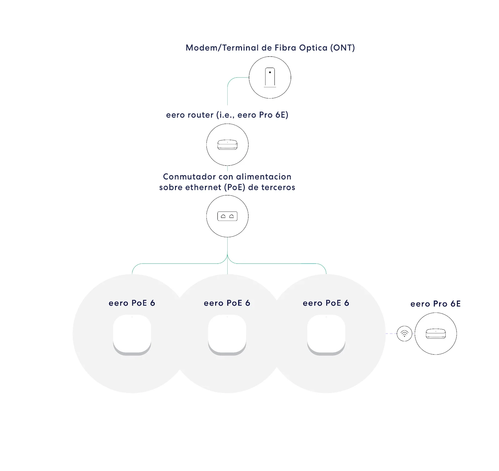

¿Qué necesito saber sobre la configuración de mi red?
Tu eero PoE 6 funciona mejor cuando está conectado a una fuente de alimentación PoE. Esto es lo que necesitas saber:
Requisitos de energía: Cada eero PoE 6 necesita 15.4 W de energía de tu equipo PoE. Asegúrate de que tu fuente de alimentación pueda manejar todos los dispositivos que planeas conectar.
Diseño de red: Necesitarás un eero puerta de enlace  entre tu módem y tu switch PoE. La puerta de enlace administra tu conexión a Internet y enruta el tráfico a tus otros eeros. Si tu puerta de enlace también es un eero PoE 6, necesitará su propia fuente de alimentación, ya sea un inyector PoE o el adaptador de corriente de 15 W.
Puerto de conexión: Conecta tu cable PoE al puerto exterior marcado "2.5" en tu eero PoE 6. Este puerto maneja tanto tu conexión a Internet como la entrada de energía.
Se recomienda instalación profesional: Configurar redes PoE puede ser complejo. Recomendamos trabajar con un instalador profesional para asegurarte de que todo esté configurado correctamente. Consulta a continuación nuestra configuración de topología recomendada:

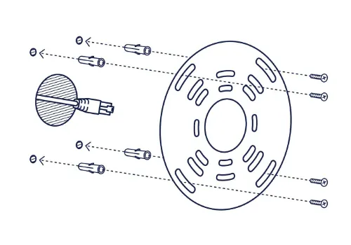

  1. Elige tu ubicación de instalación en la pared o techo
  2. Perfora orificios piloto de 6 mm donde deseas instalar el dispositivo
  3. Inserta los anclajes de plástico para paneles de yeso en los orificios piloto. La codificación de colores corresponde a la tabla de tamaño de tornillos que se muestra a continuación

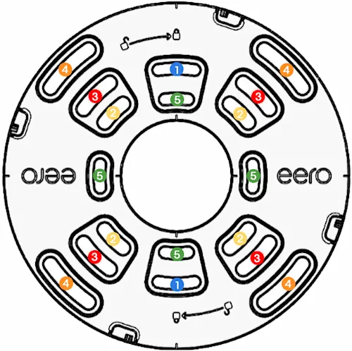

Paso 2: Selecciona los tornillos correctos
Usa esta guía para elegir los tornillos correctos para tu instalación:
  • Slot 1
    • EE. UU. - Toma de corriente individual (toma de corriente estándar)
    • Tamaño del tornillo: 6-32
  • Slot 2
    • EE. UU. - Octágono de 3,5 pulgadas
    • Tamaño del tornillo: 8-32
  • Slot 3
    • EE. UU. - 4 en octágono y redondo
  • Slot 4
    • EE. UU. - Montaje cuadrado y en superficie de 4 pulgadas
  • Slot 5
    • Toma de corriente única para UE y Reino Unido
    • Tamaño del tornillo: M3
Paso 3: Monta el soporte
  1. Coloca el soporte de montaje sobre tus orificios piloto
  2. Asegura el soporte usando los tornillos apropiados para tu ubicación
  3. Asegura el soporte firmemente antes de continuar
Nota: Consulta el diagrama a continuación para obtener orientación sobre el uso de anclajes para paneles de yeso para montar el soporte en paneles de yeso:
