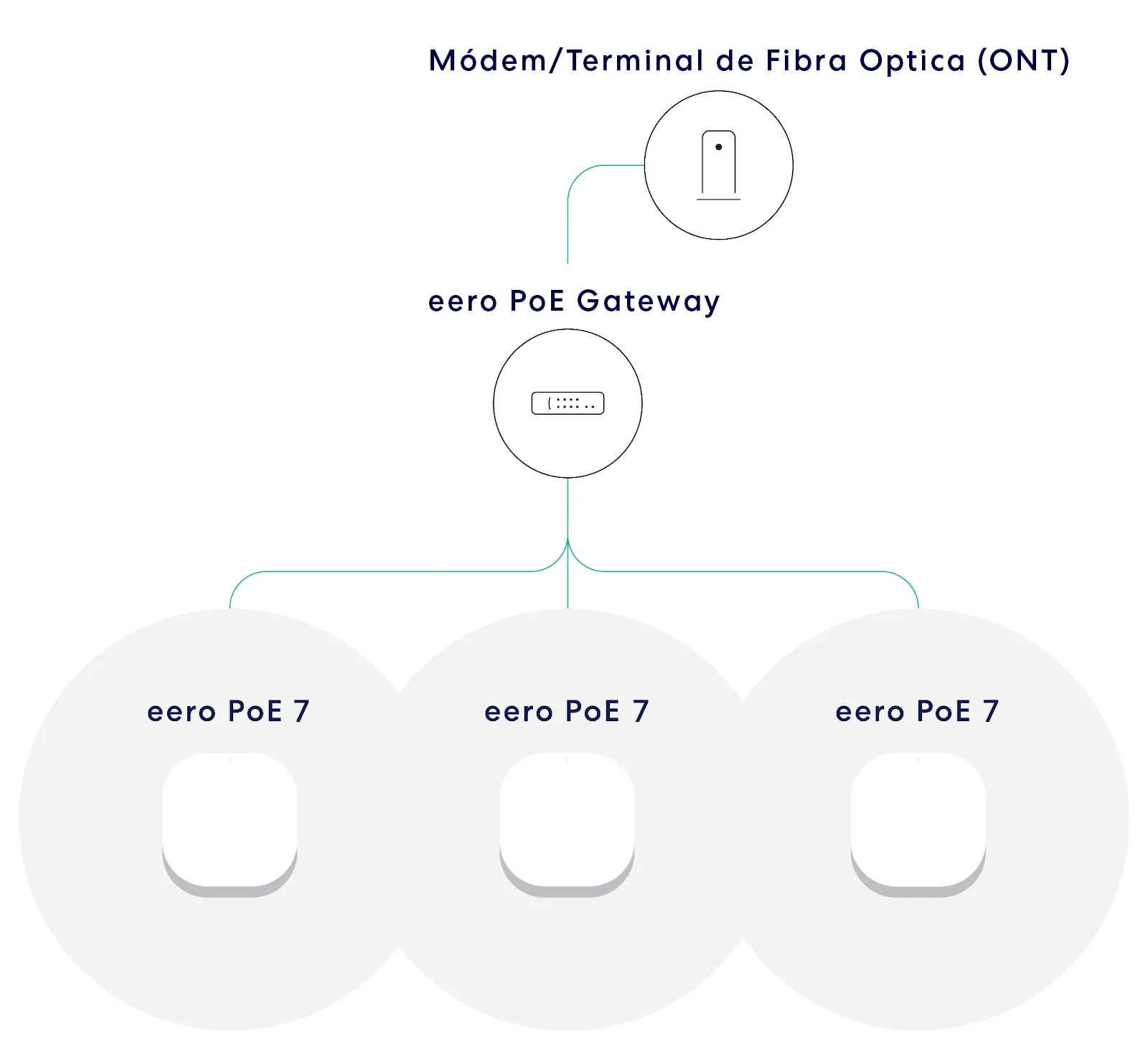

Tu eero PoE 7 funciona mejor cuando está conectado a una fuente de alimentación PoE. Esto es lo que necesitas saber:
Requisitos de alimentación: Cada eero PoE 7 necesita 25 W de potencia de tu equipo PoE. Asegúrate de que tu fuente de alimentación pueda manejar todos los dispositivos que planeas conectar.
Diseño de red: Necesitarás un eero gateway entre tu módem y tu switch PoE. El eero gateway administra tu conexión a internet y enruta el tráfico a tus otros eeros. Si estás usando un eero PoE 7 como gateway, requerirá una fuente de alimentación adicional: PoE+ 25.5W (802.3at) o adaptador de corriente USB-C de 27W (se vende por separado).
Puerto de conexión: Conecta tu cable PoE al puerto Ethernet del lado izquierdo marcado con "10" en tu eero PoE 7. Este puerto maneja tanto tu conexión a internet como la entrada de alimentación.
Se recomienda instalación profesional: La configuración de redes PoE puede ser compleja. Recomendamos trabajar con un instalador profesional para asegurarte de que todo esté configurado correctamente. Consulta a continuación nuestra topología de configuración recomendada:

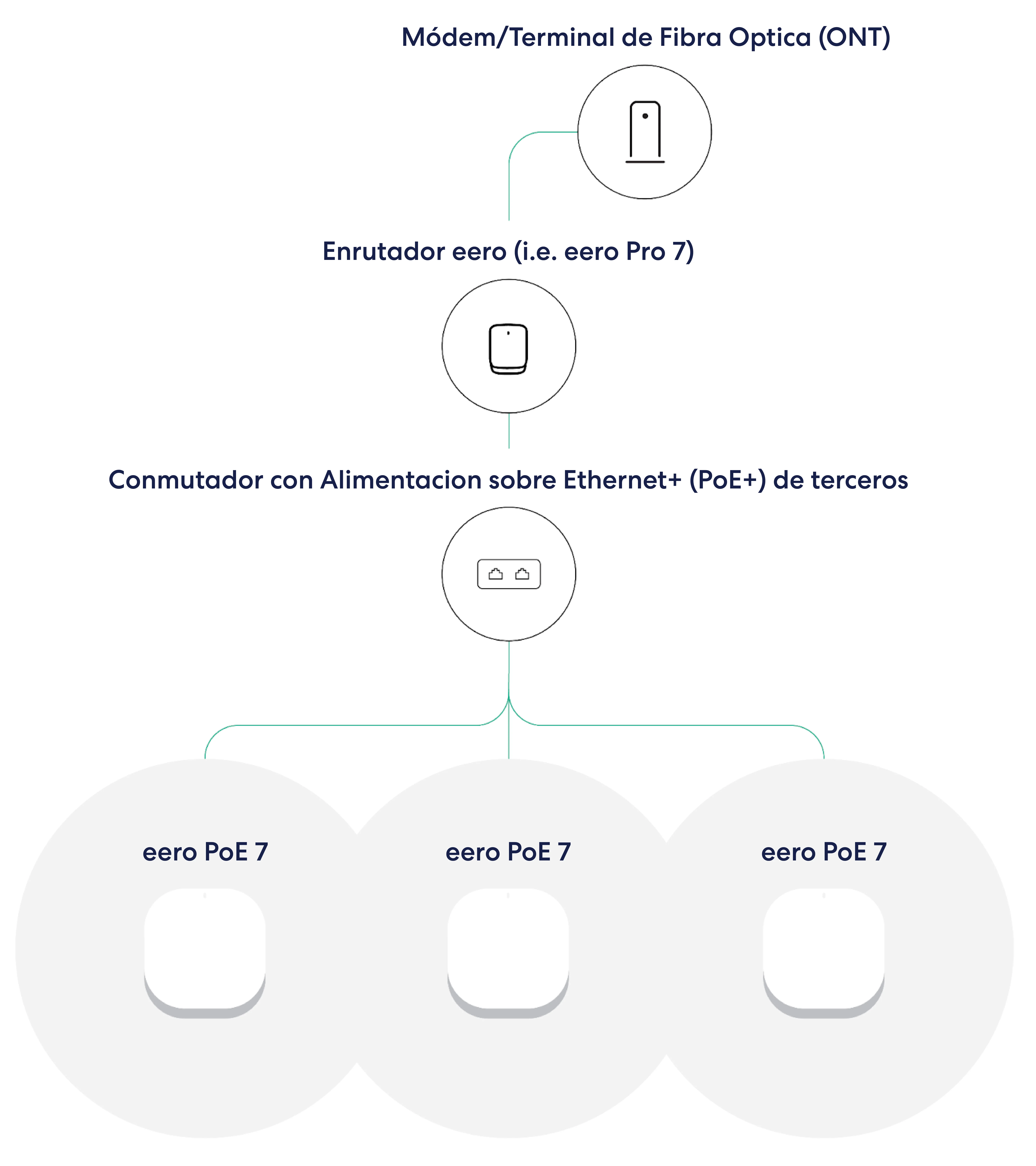

Si decides usar un switch o inyector PoE+ de terceros, ten en cuenta al configurar tu red que el eero gateway debe colocarse "al frente" (upstream) del switch PoE+, entre el módem/ONT y el switch PoE+. Consulta a continuación:
Nota: Si tu red ya está en modo bridge, cambia temporalmente al modo Double NAT. Desactiva el modo bridge, retira tu router antiguo e instala tu eero gateway. Luego puedes configurar tu router upstream de nuevo en modo bridge.

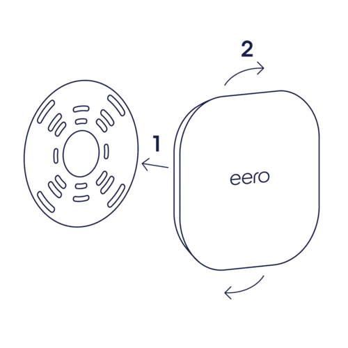

Paso 5: Conecta el dispositivo
Coloca tu eero PoE 7 en el soporte de montaje
Gira el dispositivo en el sentido de las agujas del reloj hasta que escuches un clic
Sigue girando hasta que escuches un chasquido: ahora está firmemente en su lugar
