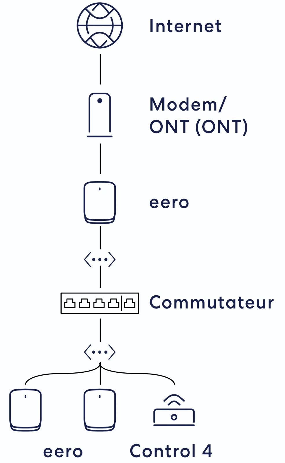

eero avec Control4
Dans cette configuration, eero sert de routeur principal pour le réseau, avec d'autres eeros et tout équipement Control4 câblé à l'eero passerelle via un commutateur réseau.

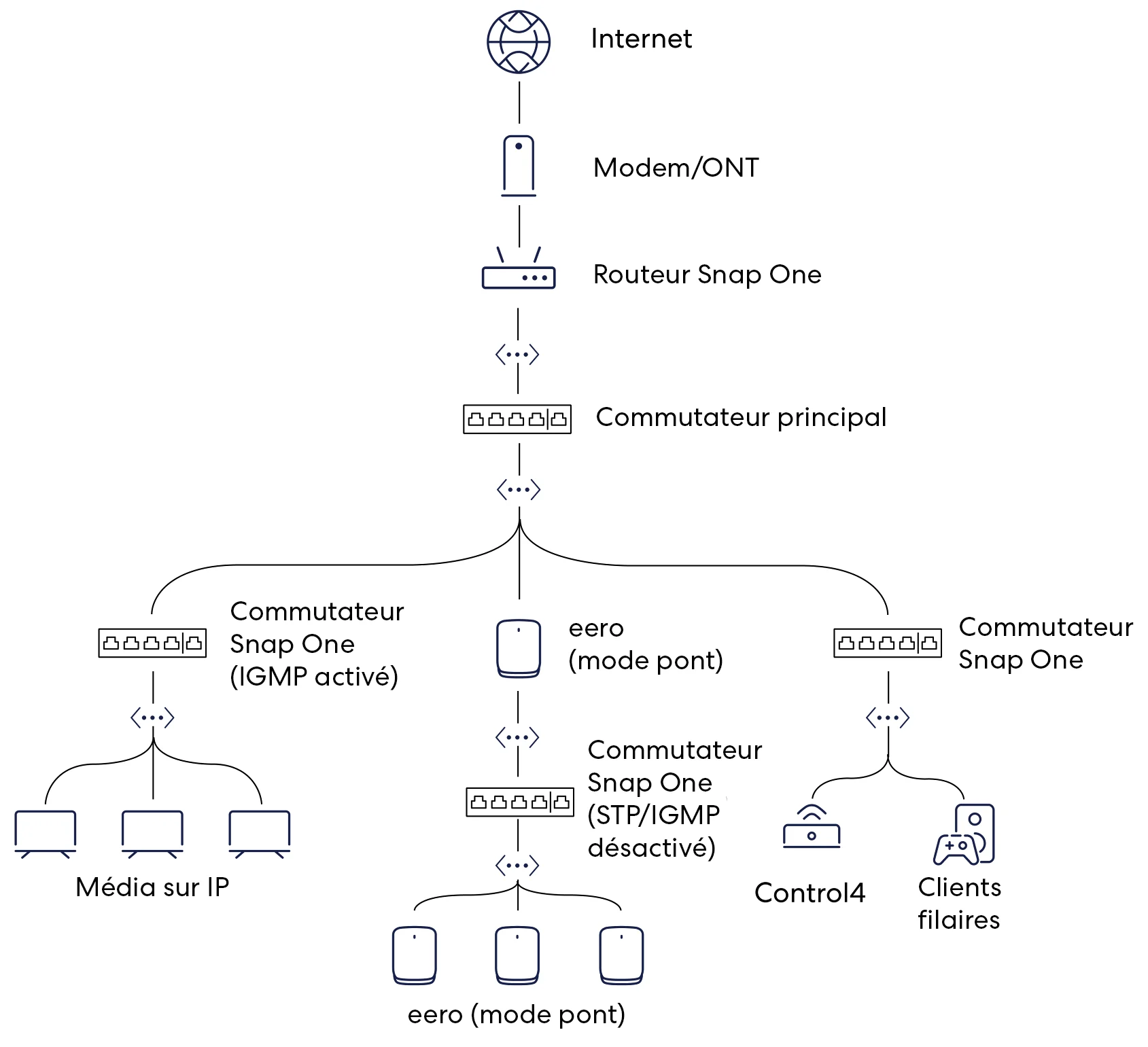

Routeur Snap One avec eeros
Cette topologie combine l'équipement Snap One existant avec eero, et utilise le routeur Snap One pour servir de serveur DHCP principal sur le réseau.
Dans cette configuration, l'eero passerelle est connecté derrière le routeur Snap One principal en mode bridge, lui permettant de fournir une couverture sans fil sans interférer avec le NAT existant.
Les eeros supplémentaires sont connectés au réseau via un commutateur réseau.
Remarque : Le commutateur desservant les eeros de nœud feuille doit avoir les fonctionnalités avancées telles que STP et IGMP désactivées pour garantir la stabilité.

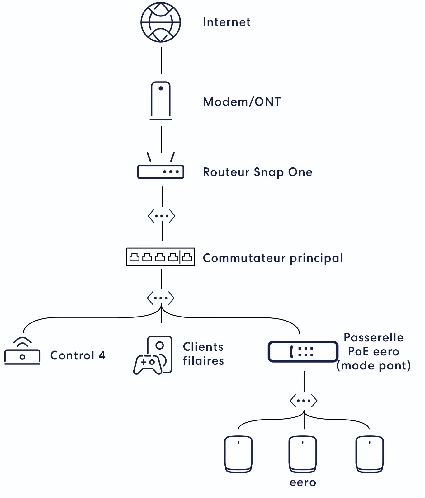

Configuration Passerelle eero PoE
Cette configuration utilise un Passerelle eero PoE au lieu d'un eero standard pour éliminer le besoin de commutateurs réseau supplémentaires. Les eeros sur le réseau sont configurés en mode bridge pour permettre au routeur Snap One de gérer le DHCP.
Routeur Snap One avec eeros et MoIP
Cette configuration comporte plusieurs commutateurs destinés à desservir les eeros en bridge, Control4 et les clients câblés, ainsi qu'un commutateur dédié pour Media over IP (MoIP).
Comme mentionné ci-dessus, MoIP nécessite l'activation d'IGMP, nécessitant un commutateur supplémentaire pour l'isoler du reste du réseau.
