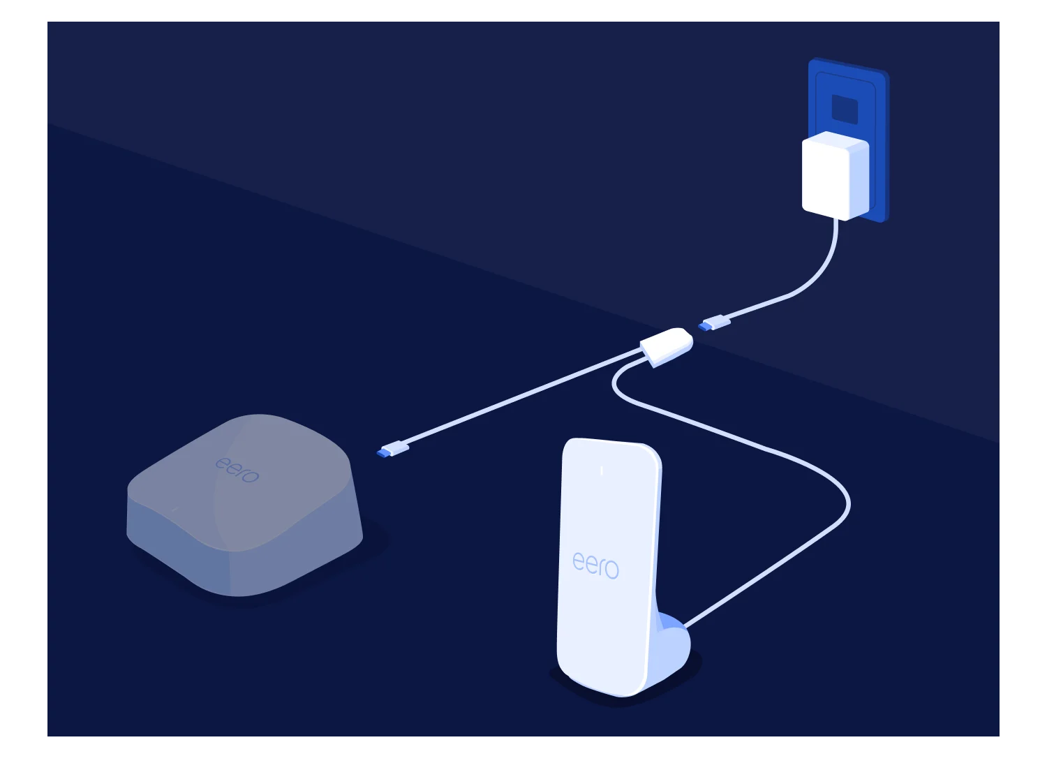

Comment configurer eero Signal sur mon réseau existant ?
Ouvrez l'application eero et appuyez sur (icône plus bleue)
Appuyez sur eero Signal et suivez les instructions à l'écran
Identifiez l'eero dans l'emplacement avec le meilleur signal cellulaire
Connectez la jonction du répartiteur en Y à l'adaptateur secteur. Si votre Signal inclut un adaptateur secteur, utilisez-le pour l'alimentation. Sinon, utilisez l'adaptateur secteur d'origine de votre eero. Branchez le câble court du répartiteur en Y à votre eero
Remarque : Pour l'installation avec la passerelle PoE eero, consultez la section « Comment connecter eero Signal avec la passerelle PoE eero ? » ci-dessous.
Lorsque Signal est prêt, il affichera un voyant LED blanc. Plus tard, pendant le secours, Signal et tous les eero affichent un voyant LED cyan

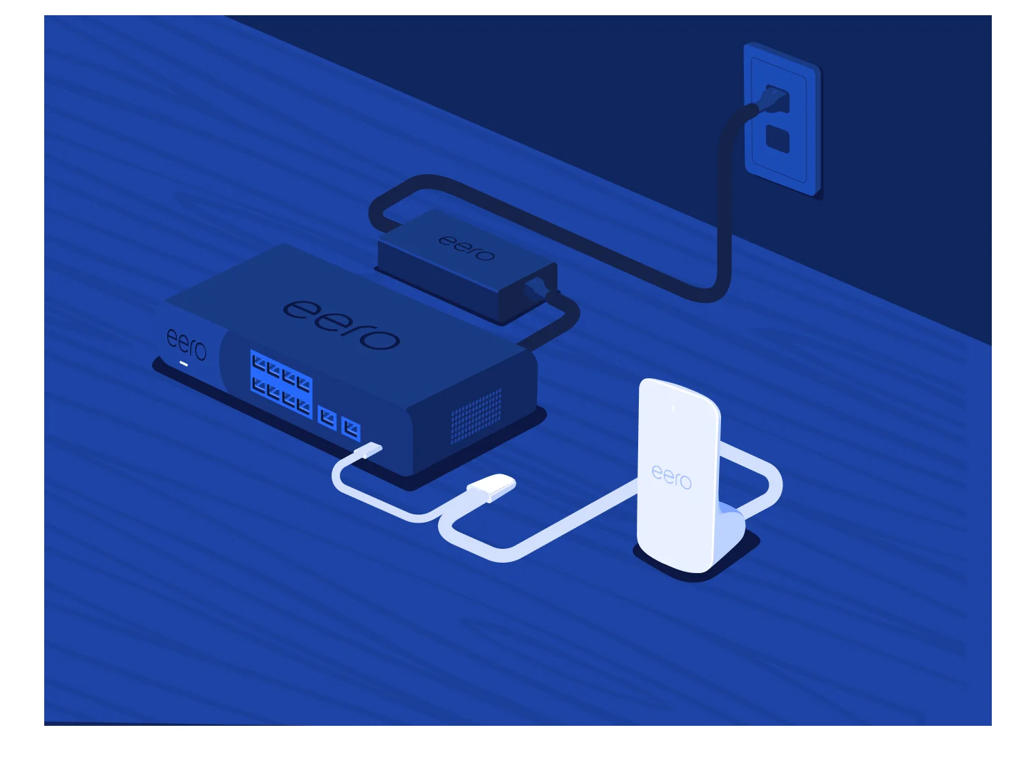

Comment connecter eero Signal avec une passerelle PoE eero ?
Branchez eero Signal dans le port USB-C avant sans rien brancher dans le câble en Y
Branchez l'adaptateur 140 W inclus dans le port USB-C arrière
N'utilisez pas l'adaptateur fourni avec eero Signal car il peut perturber le fonctionnement de 140 W et réduire la puissance disponible pour les appareils PoE connectés
Remarque : Avec eero Signal connecté, la passerelle PoE eero alloue 9,3 W de son budget d'alimentation disponible.
