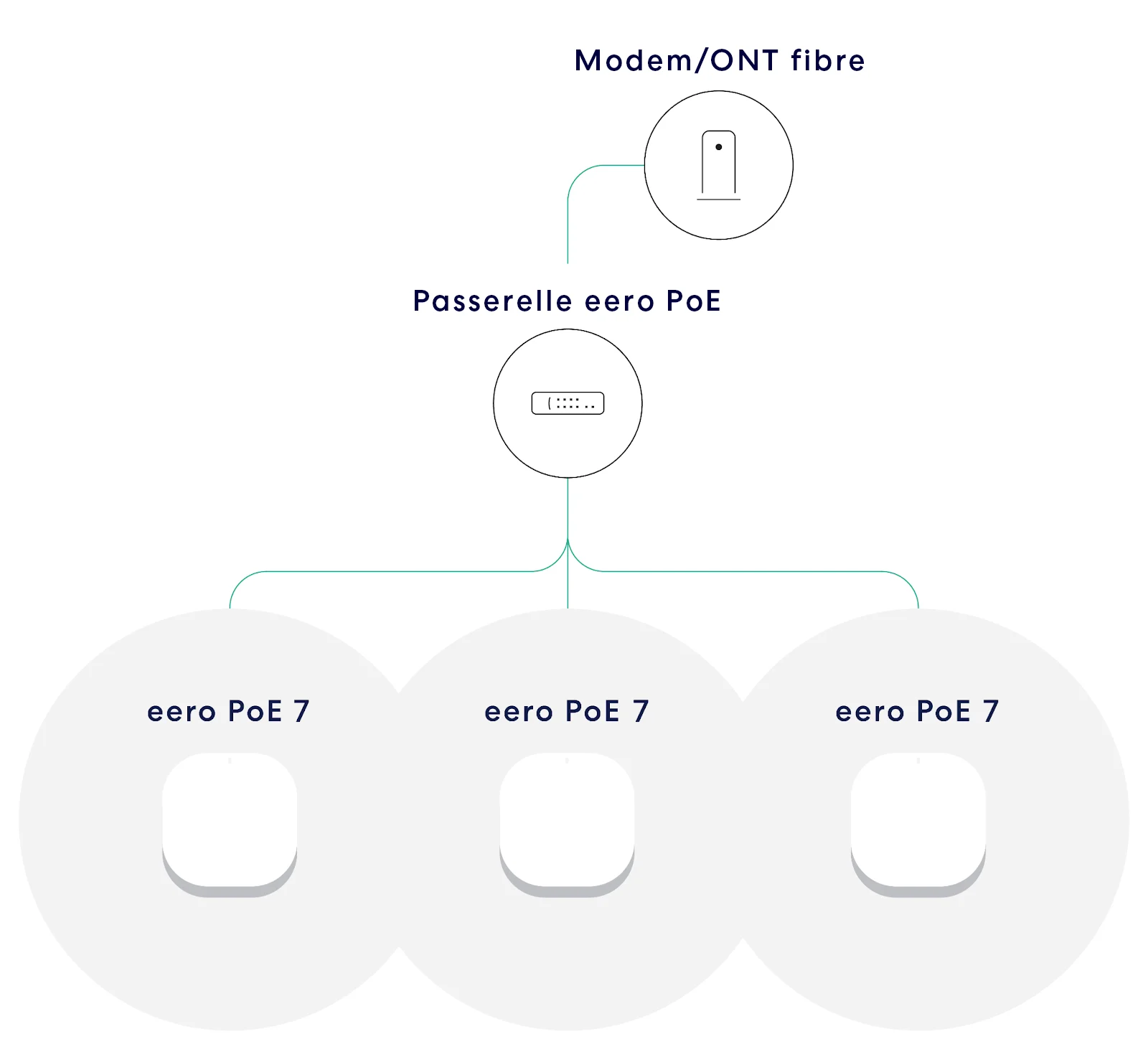

Configuration du réseau : Vous aurez besoin d'un eero passerelle entre votre modem et votre commutateur PoE. L'eero passerelle gère votre connexion Internet et achemine le trafic vers vos autres eero. Si vous utilisez un eero PoE 7 comme passerelle, il nécessitera une source d'alimentation supplémentaire : PoE+ 25,5 W (802.3at) ou adaptateur secteur USB-C 27 W (vendu séparément).
Port de connexion : Connectez votre câble PoE au port Ethernet de gauche marqué « 10 » sur votre eero PoE 7. Ce port gère à la fois votre connexion Internet et l'alimentation électrique.
Installation professionnelle recommandée : La configuration des réseaux PoE peut être complexe. Nous recommandons de travailler avec un installateur professionnel pour vous assurer que tout est configuré correctement. Voir ci-dessous notre configuration de topologie recommandée :

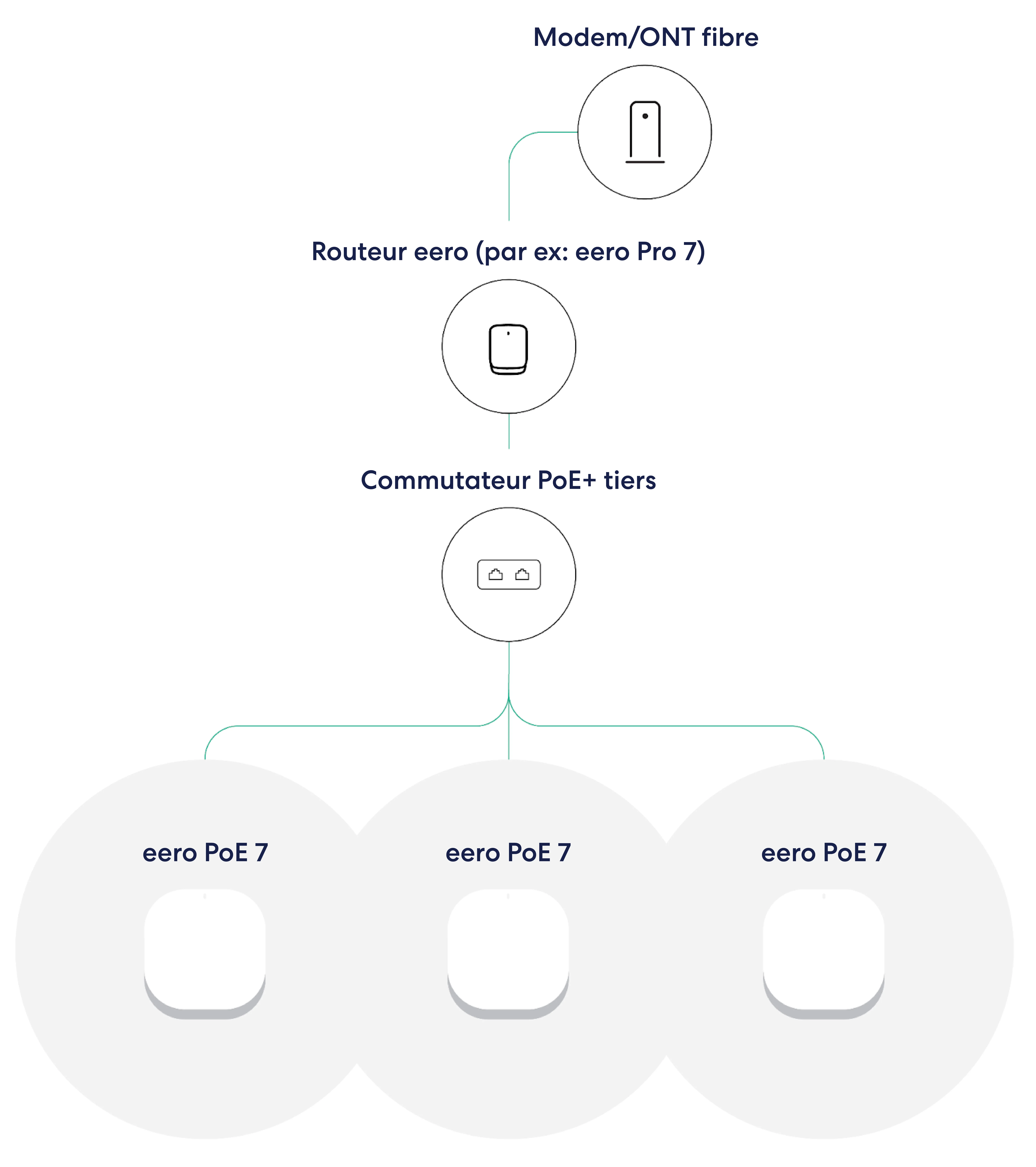

Si vous décidez d'utiliser un commutateur ou un injecteur PoE+ tiers, gardez à l'esprit lors de la configuration de votre réseau que l'eero passerelle doit être placé « en amont » du commutateur PoE+, entre le modem/ONT et le commutateur PoE+. Voir ci-dessous :
Remarque : Si votre réseau est déjà en mode pont, passez temporairement en mode Double NAT. Désactivez le mode pont, retirez votre ancien routeur et installez votre passerelle eero. Ensuite, vous pouvez remettre votre routeur en amont en mode pont.

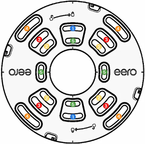

Étape 2 : Sélectionner les bonnes vis
Utilisez ce guide pour choisir les vis appropriées pour votre installation :
Fente | Taille de vis | |
1 | US - Boîtier simple gang (prise électrique standard) | 6-32 |
2 | US - Octogone 3,5 pouces | 8-32 |
3 | US - Octogone et rond 4 pouces | 8-32 |
4 | US - Carré 4 pouces et montage en surface | 8-32 |
5 | Boîtier simple gang EU et UK | M3 |
Remarque : La taille de vis correspond au diamètre de la tige/corps principal (en millimètres)-pas de filetage.

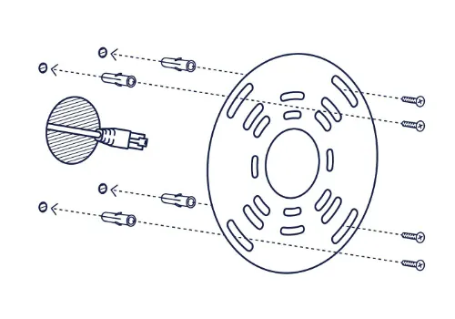

Étape 3 : Monter le support
Positionnez le support de montage sur vos trous pilotes
Fixez le support en utilisant les vis appropriées pour votre emplacement
Fixez fermement le support avant de continuer
Remarque : Voir le schéma ci-dessous pour obtenir des conseils sur l'utilisation de chevilles pour cloison sèche pour monter le support sur une cloison sèche :

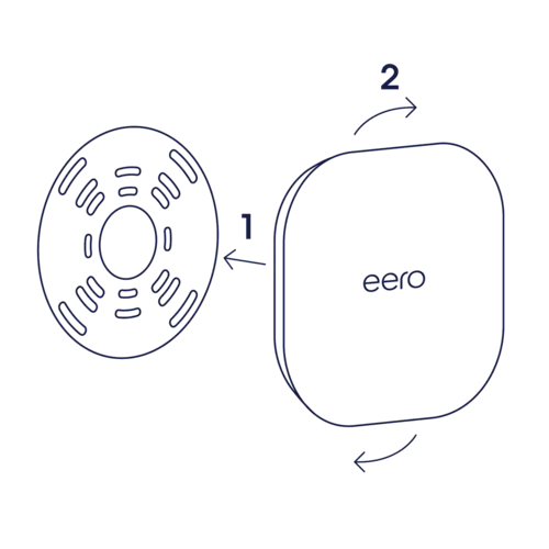

Étape 5 : Fixer l'appareil
Placez votre eero PoE 7 sur le support de montage
Tournez l'appareil dans le sens horaire jusqu'à ce que vous entendiez un clic
Continuez à tourner jusqu'à ce que vous entendiez un déclic—il est maintenant solidement en place
