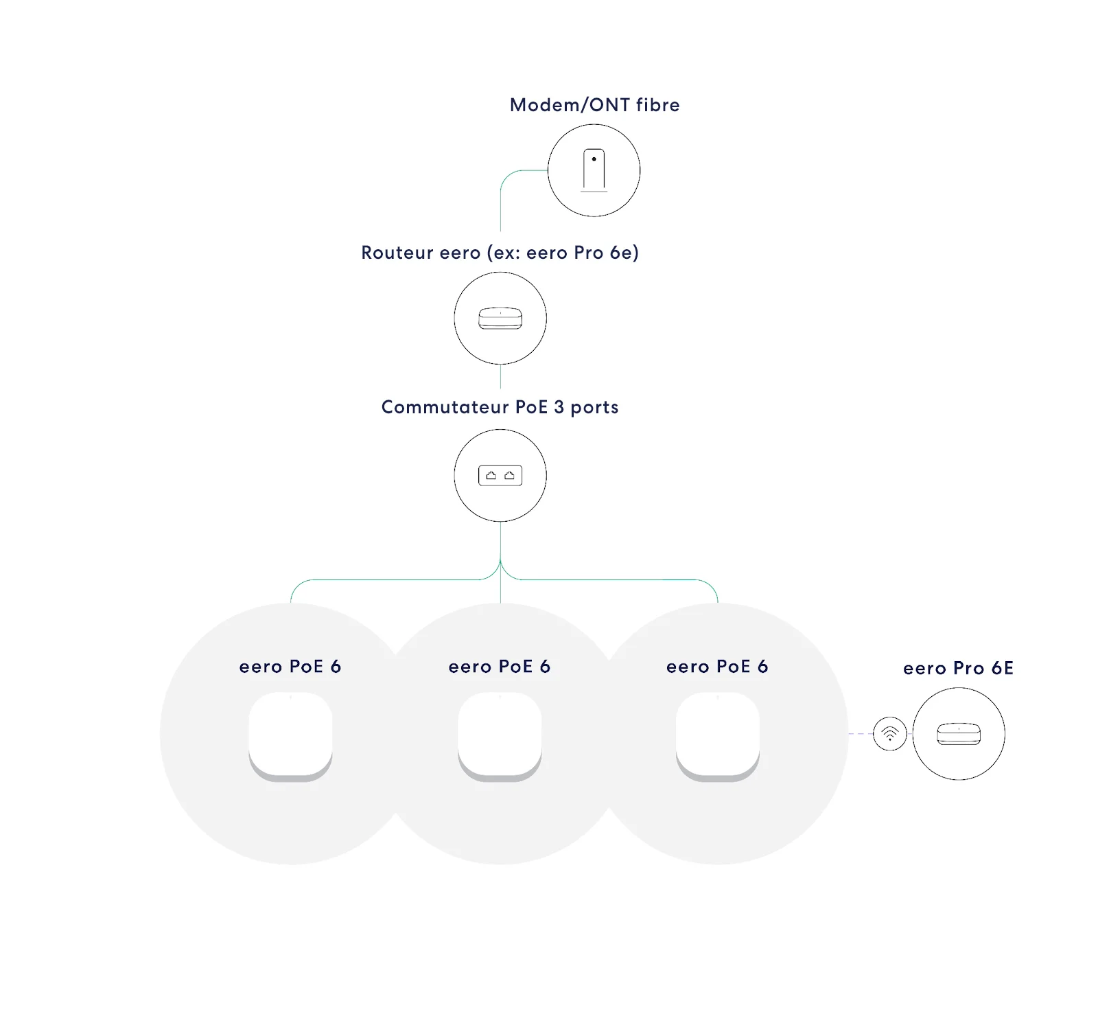

Exigences d'alimentation : Chaque eero PoE 6 nécessite 15,4 W de puissance de votre équipement PoE. Assurez-vous que votre alimentation peut gérer tous les appareils que vous prévoyez de connecter.
Configuration du réseau : Vous aurez besoin d'un eero passerelle entre votre modem et votre commutateur PoE. L'eero passerelle gère votre connexion Internet et achemine le trafic vers vos autres eero. Si votre passerelle est également un eero PoE 6, il aura besoin de sa propre source d'alimentation, soit un injecteur PoE, soit l'adaptateur secteur 15 W.
Port de connexion : Connectez votre câble PoE au port extérieur marqué « 2,5 » sur votre eero PoE 6. Ce port gère à la fois votre connexion Internet et l'entrée d'alimentation.
Installation professionnelle recommandée : La configuration de réseaux PoE peut être complexe. Nous recommandons de travailler avec un installateur professionnel pour vous assurer que tout est configuré correctement. Voir ci-dessous notre configuration de topologie recommandée :
