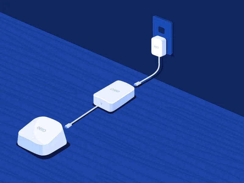

  1. Identifiez l'eero situé à proximité de l'appareil de téléphonie fixe que vous souhaitez connecter.
  2. Connectez l'adaptateur au port USB-C situé à l'arrière ou sous votre eero. Ensuite, connectez l'alimentation de l'eero au port USB-C disponible sur l'adaptateur.
  3. L'eero redémarrera après avoir été branché à l'eero Telephone Adapter et à l'alimentation. Votre eero sera entièrement reconnecté lorsque le LED passera du blanc clignotant au blanc fixe. Cela peut prendre jusqu'à 90 secondes.
