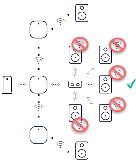

Come collego Sonos usando Ethernet?
Per sistemi Sonos avanzati con molti (5 o più) altoparlanti Sonos, collegare i dispositivi Sonos alla tua rete con Ethernet può fornire un'esperienza migliore.
Quando fai questo, consigliamo che i dispositivi Sonos siano collegati tramite Ethernet o wifi, ma non tramite SonosNet. Segui questi suggerimenti per la migliore esperienza di rete eero e Sonos:
  • Qualsiasi Sonos collegato tramite Ethernet alla tua rete eero dovrebbe avere le sue capacità wifi disabilitate
  • Tutti i dispositivi Sonos collegati tramite Ethernet dovrebbero anche avere il wifi disabilitato
Per disabilitare il wifi su un dispositivo Sonos:
  1. Apri l'app Sonos per iOS o Android
  2. Dalla scheda Impostazioni, tocca Sistema
  3. Sotto Prodotti, tocca il nome della stanza che desideri modificare
  4. Nella schermata successiva, tocca il nome del modello del tuo prodotto sotto l'intestazione Prodotti
  5. Tocca Disabilita Wi-Fi
Se non puoi cablare altri dispositivi Sonos, dovrebbero essere collegati tramite wifi alla tua rete eero, non tramite SonosNet.
Configurazione cablata corretta:
